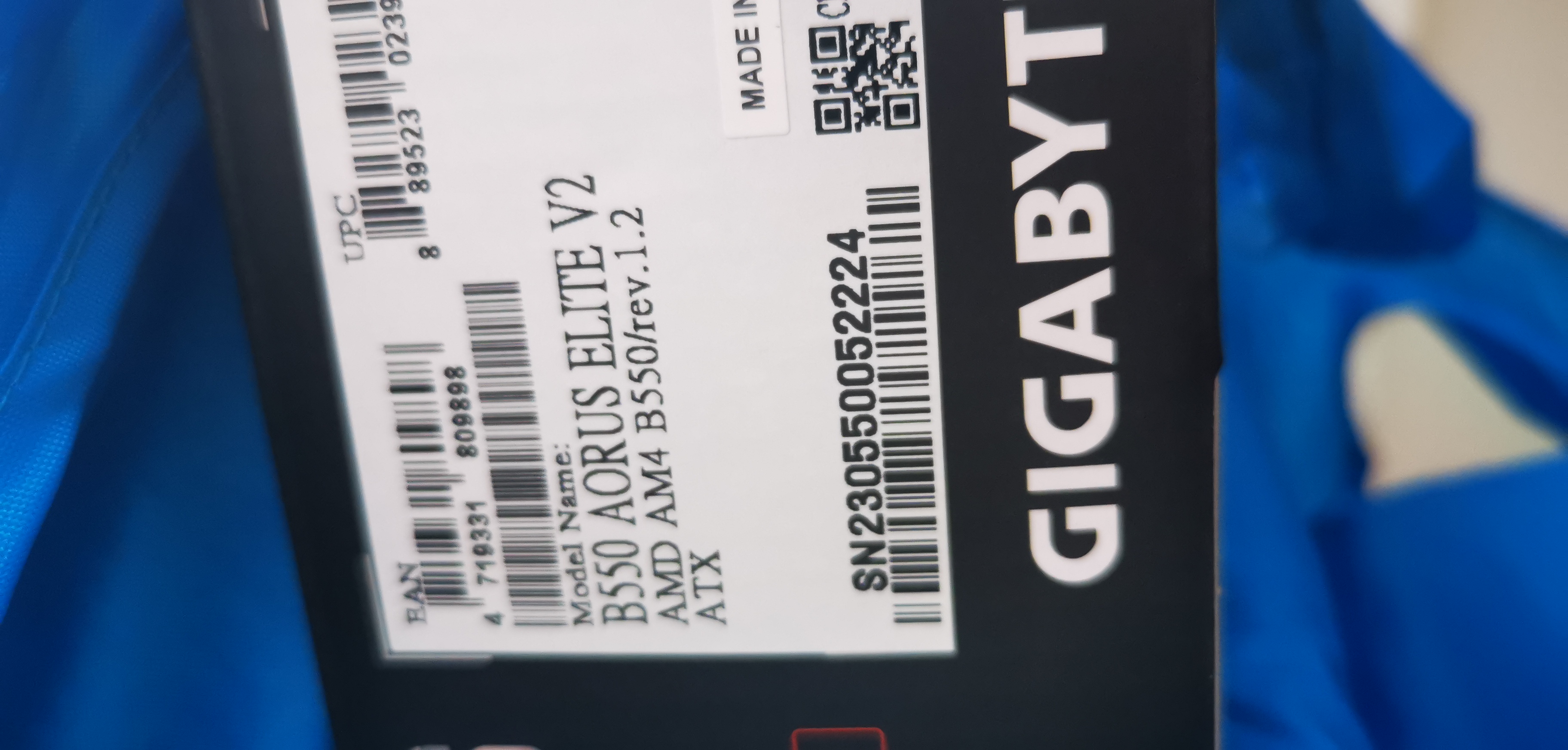

ist dein Mainboard ein Rev. 1.2? Falls ja, es gibt ein neues Bios, das könnte man versuchen!
https://www.gigabyte.com/Motherboard/B550-AORUS-ELITE-V2-rev-12/support#support-dl-bios
Falls du kein Rev.1.2 hast, dann hast du ein falsches Bios ( FB ) drauf.

Hey Leute ich fahre jetzt zu einem Freund der plan von PC hat der macht mir ein 750 Watt Netzteil rein und installiert alles neu ich habe ein Rev. 1.2 und habe dort auch die neuste Version drauf gespielt drückt mir die Daumen das es klappt

Dein screenshot sagt, das du die auslieferungs version hast.

Hm, das stimmt. Wahrscheinlich lief das update schief, nicht richtig.Alexander2 schrieb:Dein screenshot sagt, das du die auslieferungs version hast.

ja und in deinem Screenshot vom bios steht Bios Version FB, das ist bei genau dem Bord von deinem Foto die Auslieferungsversion, die erste. FC wäre die neue und 2te version des Bios.
Also du hast vielleicht nen update versucht zu machen, aber irgendwie kam das nicht an, du kannst froh sein, das die kiste noch startet.
