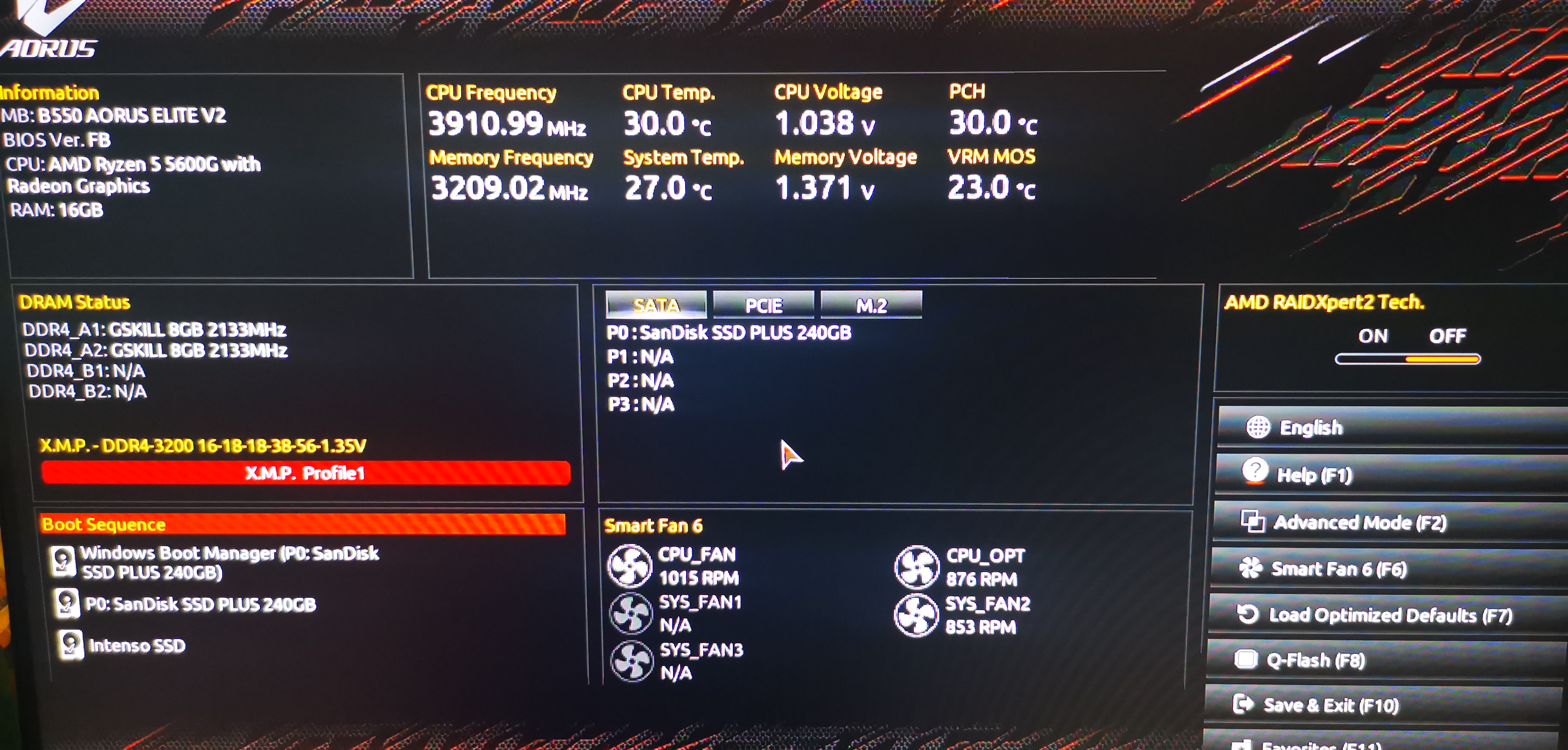

Hab euch mal ein Bild vom BIOS reingeschickt
Das Netzteil ist vom vorherigen PC, das war vorher nzxt fertig PC und drauf steht 630 watt, laut Berechnung sollte das ja eig genügen, also gestern ging auch alles aber erst seitdem ich den neu aufgesetzt habe ist jetzt das so das sobald ich ins spiele gehe und auf spiel fortsetzen drücke er sich neu startet
Und ja sie laufen per xmp Profil auf 3200 mhz

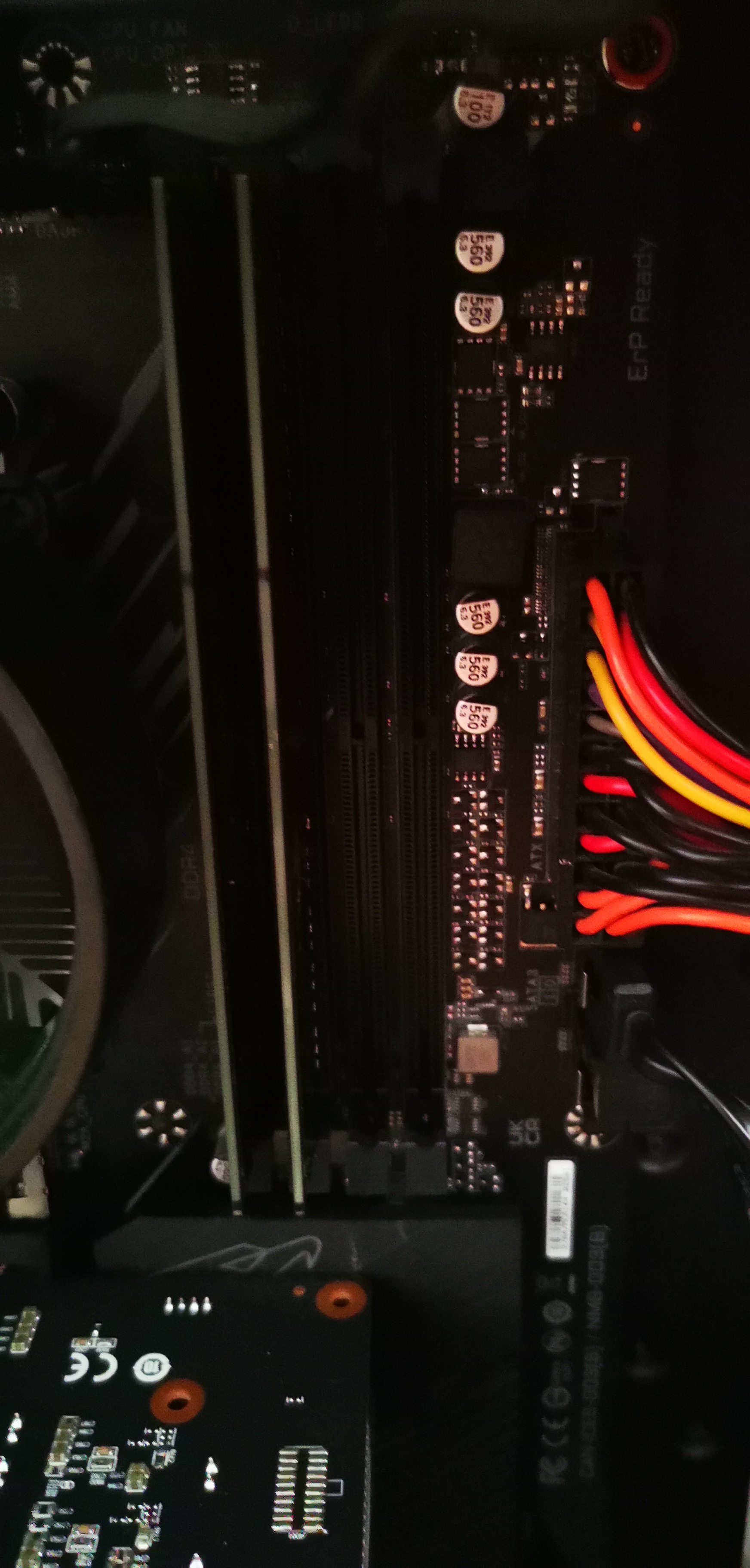

Nein steckt er nicht. Der gehört in andere Slots. Meist A2 und B2. Das steht aber im Handbuch deines Mainboards.Ragnarson schrieb:Ne ram steckt richtig lol

Von links zählen: die Module gehören (nach aktueller Vorgehensweise) in Bank 2 und Bank 4 -> A2 & B2...zumindest wenn man zwei Module verwendet.Ragnarson schrieb:Ne ram steckt richtig lol, ram kann man nur richtig stecke wegen der nut oder nicht

Also laut Handbuch ist es a1 b1 und habs geändert und er startet wieder neu ich verzweifel hier so krass

Bitte was?Ragnarson schrieb:Also laut Handbuch ist es a1 b1
https://www.gigabyte.com/Motherboard/B550-AORUS-ELITE-V2-rev-10-11/support#support-manual
Also ich lese da A2 und B2 und nicht A1 und B1.
