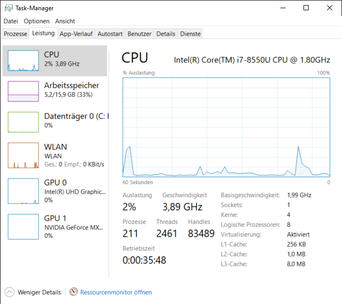

Hallo :)
Ich hab seit kurzem das Problem, dass bei meinem Laptop die Lüftung fast ständig läuft. Das Problem ist natürlich eine zu hohe Leistungsaufnahme der CPU allerdings besteht das Problem nur im Netzbetrieb. Schalte ich auf den Akku um dann geht die Taktfrequenz merklich runter und der Lüfter bleibt aus.
Alle Anwendungen geschlossen (abgesehen vom Task-Manager und Chrome) zeigt sich im Netzbetrieb folgendes Verhalten
Im Akkubetrieb habe ich dieses Problem ja nicht. Daher dachte ich an einen Fehler in den Energieplaneinstellungen aber hier sehe ich keinen Fehler:
Hat jemand eine Idee?

Geht der Takt denn wirklich nie runter? Auf deinem Screenshot sieht man ja durchaus eine kleine Hintergrundlast.

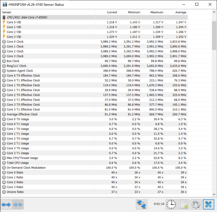

Was sagt denn HWInfo? jeder Kern hat ja seine eigene Frequenz...vermutlich zeigt der Taskmanager nur eine geringe Frequenz, wenn alle Kerne im Idle sind.

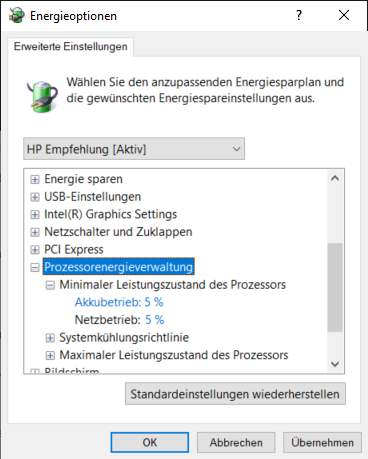

Deine Einstellungen auf Bild # 2 zeigen letztlich nur die voreingestellte Minimalauslastung Deiner CPU jeweils für Akku- / und Netzbetrieb .
Zwei Zeilen darunter gibt es noch die Einstellungen für die maximale Prozessorenauslastung , die sich dementsprechend auf Akku und Netz erheblich unterscheiden können voneinander . Auf Akku sollte in der Regel eine niedrigere Maximalauslastung als im Netzbetrieb voreingestellt sein , was dementsprechend in niedrigeren Taktraten gegenüber Netzbetrieb resultieren sollte .

Der Takt geht nicht auf unter 3.5 GHz runter. Welche Info ist denn hilfreich aus HWinfo?
Im Ressourcen Monitor werden alle Kerne bei einer vergleichbaren, geringen Auslastung angezeigt.

Ich gehe eher davon aus, dass bei deiner CPU alles normal läuft und der Taskmanager es nur nicht so anzeigt.
Wichtiger als der Takt ist auch, dass die Spannung absinkt...HWInfo(starten als "sensors only"), liefert dir ja sehr viele Daten....man darf den ausgelesenen Werten nicht unbedingt zu 100% vertrauen, aber die Tendenzen sollten stimmen.
Ich wüsste nicht warum die Maximalauslastung oder die Einstellungen für den Lüfter die Ursache meines Problems sein sollten. Bei hoher Auslastung habe ich ja keine Probleme, im Leerlauf stellt mir mein System unverhältnismäßig viel Leistung zur Verfügung.

So in etwa?
Sieht für mich schon so aus als würden alle Kerne fleißig Gas geben ohne dass es was zu tun gibt.

Ja... das ist komisch....Der Takt bleibt hoch....die Spannung geht auch nicht ausreichend runter.
