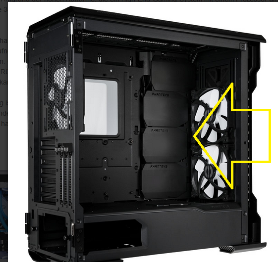

axl foli schrieb:
Lass mich raten, vorn Luft ansaugend? Wo soll denn da die Luft herkommen? Doch nicht etwas durch die ~40 2mm hohen seitwärts gerichteten Schlitze?
Mehr braucht man nicht dazu sagen. Eigentlich.. Da kommt null Luft rein. Und das ist immer das was ich schreibe. Die Leute lesen Tests und denken Hui super und dann bauen die das in IHR Gehäuse ein und es kommt dann der WOW Effect nach hinten.... Eine Grafikkarte und CPU mit deren Kühlung ist immer nur so gut wie seine Umgebung.
Bei deinem Gehäuse kommt seitlich zu wenig Luft rein. Und dieses Problem haben in Zukunft viele die sich CPU Boliden mit viel GHz einbauen. Bin ich froh um mein Oldigehäuse da lache ich mir eins ;=)
Hier kommt Luft rein.
Ist ein Beispiel. Und wichtig auf das achte ich immer Festplatten SSD´s nicht so einbauen das sie den Querschnitt des Luftstroms zu machen. Weg mit diesen Mistschächten und die Platten seitlich an den PC Wänden schrauben fixieren. Selbstklebendes Klettband zb. geht so einfach. Je besser die Luft vorne ungehindert rein kann und so besser hast du Kühlung drin. Und wenn du dir ein Gehäuse kaufst kannst du dir auch gleich Lüfter dazu kaufen. Verbaute Lüfter sind in der Regel Mist. Ich schwöre seit vielen Jahren auf Noctua. Mit deinem bestehenden Gehäuse wirst du nicht glücklich. Es kann natürlich auch noch ein anderes Problem dazu helfen.
Bild unten siehst du wie die SSD/HDD´s seitlich optimal nicht den Flow stören.
Wenn du das Gehäuse behalten willst du keine zwei Linken Hände hast (sorry Linkshänder) kannst du die Frontplatte herunter nehmen und dir Löcher aufzeichnen. Ich würde ein Abdeckklebenband nehmen und den Bereich abkleben. Dann mit der AKKU und einem 8/10mm Bohrer am besten einen Holzbohrer nehmen! Warum der hakt nicht ein und die Platte bricht. Guten Untergrund nehmen Holzplatte. Holzbohrer haben vorne eine Spitze und andere Schneide. Viele Bohrungen große Wirkung. Ist das gemacht kaufst du dir einen Staubfilter den du innen an die Bohrungen anbringst und fertig ist dein Gehäuse in das genug Luft kommt. Sauber arbeiten Zeit lassen und dann geht das. Traust du dir das nicht zu gibt es Kollegen die das drauf haben und das für einen Sixpack Bier machen ;=)
.... Noch was. Viele machen sich keine Gedanken wegen den Kabeln im Gehäuse. Und genau das ist auch wichtig! Kabel so gut wie es geht legen, denn liegen die in Kraut und Rüben hast du Verwirbelungen und das ist auch sehr schlecht für den Flow! Dies Dinge und gute Lüfter/Kühler sind wichtiger als Bling Bling und Schnickschnack im Gehäuse. Verschossenes Geld das in den Punkten besser eingesetzt ist. Der Alpenföhn Brocken ist zu schwach da muss was besseres her. Viel Glück.
Reaktionen: ursmii, LukS und axl foli
