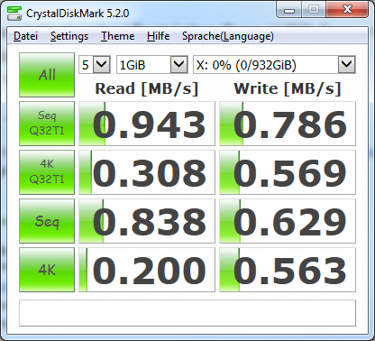

Nun habe ich die Geschwindigkeit mit CrystalDiskMark getstet und die Werte erscheinen mir viel zu niedrig:
In all den Reviews bisher ist immer von 40 bis 120 MB/s die Rede, bei mir ist überall eine Null vor dem Komma... Angeschlossen ist die Platte an einem USB 2.0 Port, aber da müsste doch trotzdem mehr gehen.

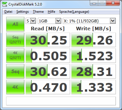

Hatte eh an einen Neustart gedacht und erst recht nachdem ich den Hinweis wieder entdeckt habe. Nach dem Neustart die Platte erneut angeschlossen, in TrueCrypt gemountet und CrystalDiskMark ausgeführt, diesmal mit einem viel besseren Ergebnis:
zumindest was die Werte 1 und 3 angeht. Die beden 4k-Werte sind zwar auch besser geworden, aber sehen immernoch etwas niedrig aus, wobei ich nicht weiß, was hier "normal" ist. 4k-Tests sind da etwas anders / besonders, glaube ich. oder müssten die auch höher sein?
Scheint also jetzt in Ordnung zu sein für USB2.0 mit einem kleinen Fragezeichen bei den 4k-Werten. An USB3.0 werden ich sie die Tage bei der Arbeit ausprobieren.
Bei HDDs sind 4k Werte im Vergleich zu SSD immer mies und da schlägt die Verschlüsselung auch noch besonders stark zu, vor allem bei QD1, denn es werden dann ja nur 4k gelesen und die müssen entschlüsselt werden, bevor die Daten an das Programm gehen bzw. umgekehrt werden die Daten erst verschlüsselt und dann geschrieben. Bei lange oder mehreren parallelen Zugriffen kann Lesen und Entschlüsseln schon parallel erfolgen, wenn die ersten Daten da sind, aber bei 4k geht dies nicht, dafür sind das zu wenig Daten als das man diese noch aufteilen könnte.

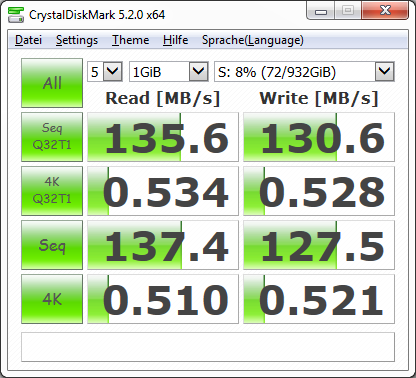

Der Vollständigkeit halber hier die Werte über USB 3.0:
Wobei wenn ich jetzt den Fortschirtt der Sicherung beobachte, scheint es langsamer voranzugehen. Eine 513MB große Datei wird beispielsweise in ca. 15 Sekunden geschrieben. Laut CrystalDiskMark müsste es aber in ca. 4 Sekunden erledigt sein, wenn ich es richtig verstehe. Oder wirkt sich die Verschlüsselung beim Test und bei der tatsächlichen Sicherung unterschiedlich aus?
