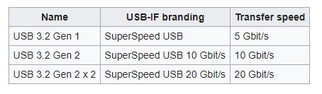

Streng genommen ist das USB3.2 Gen 2, da es so vom USB Implementers Forum genannt wird. Da hat nicht die Marketingabteilung versucht, etwas zu verkaufen was es nicht gibt, die halten sich halt an Vorgaben. Ist nur recht verwirrend, wenn alle naselang das Namensschema geändert wird.
Tatsache. Sneaky bastards
Das Englische Wiki weis es besser als das Deutsche.
Arcaras schrieb:
€: Der Artikel dazu war ja sogar von dir 🤭
Ja, aber wenn ich in einem Artikel nur von USB 3.0, 3.1 und 3.2 schreibe ohne einmal irgendwo noch etwas ranzuhängen, dann denke ich eigentlich, dass es für die Adressaten hier im Forum erst einmal verständlich ist. ;)

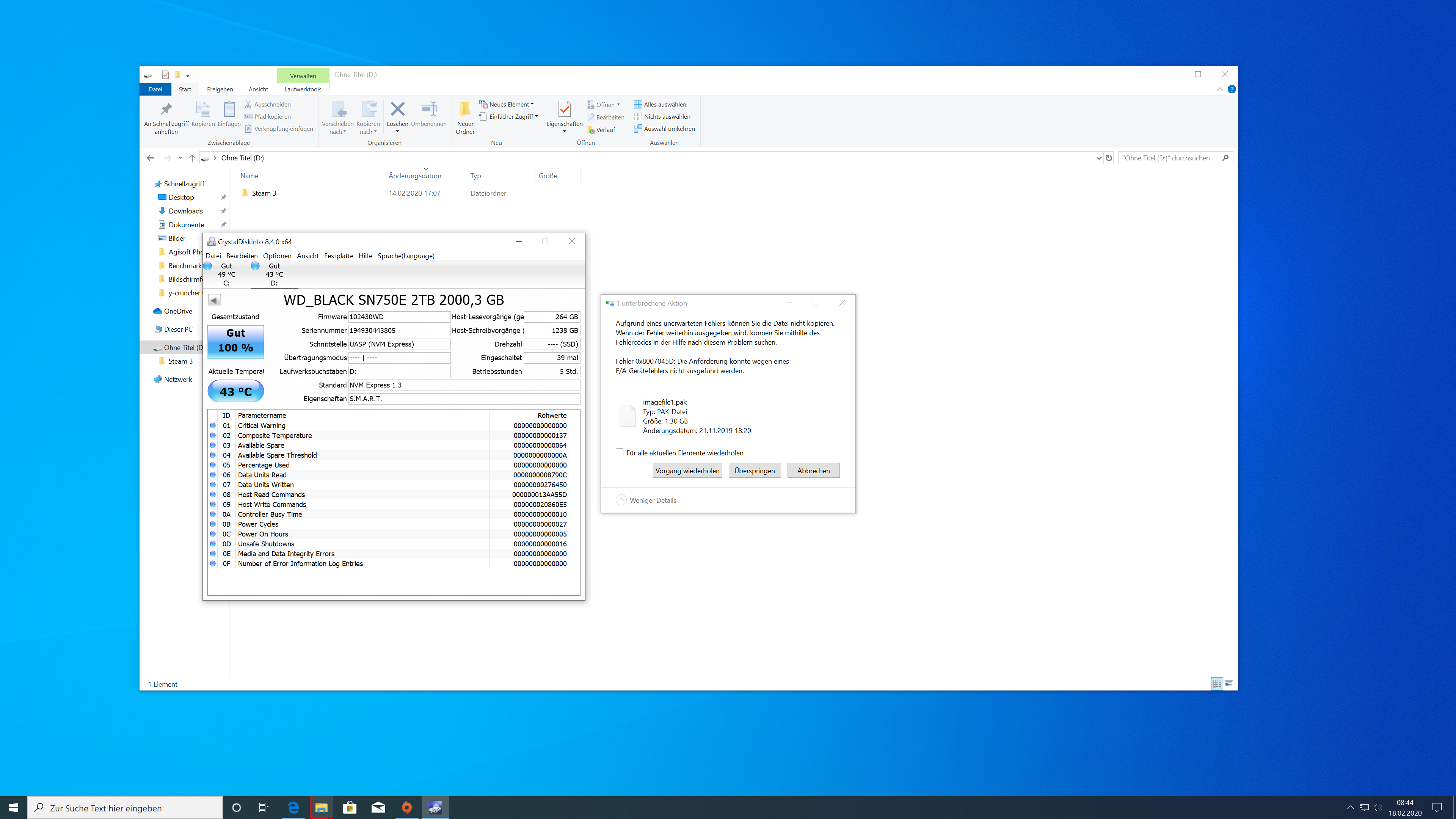

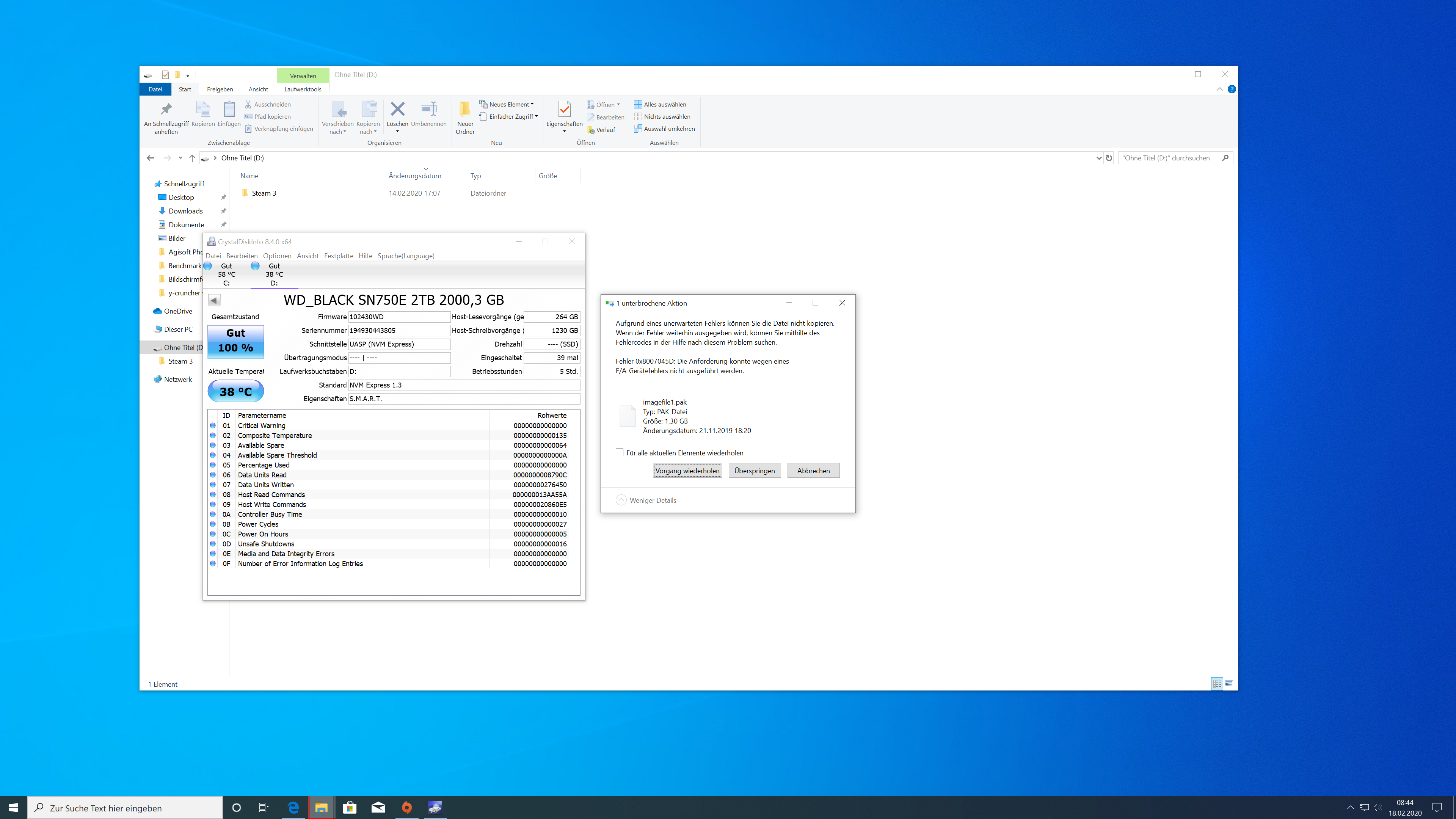

Hey @Holt ,
das mit dem Herunterfahren war ein guter Tipp, ist aber offensichtlich nicht die Ursache. Siehe hier (im letzten Screenshot wurde die Ansicht aktualisiert):
Das Laufwerk ist auch jederzeit im Explorer gelistet.
Einfach verrückt, dass es in meinen beiden Testordnern an beiden Sytemen an jeweils einer ganz bestimmten (aber nicht derselben) Datei liegt.
