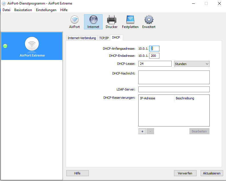

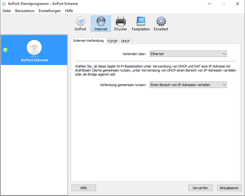

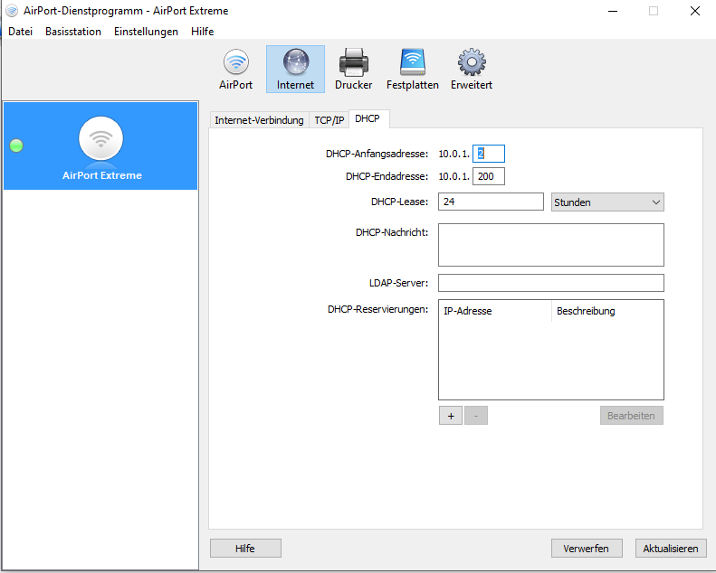

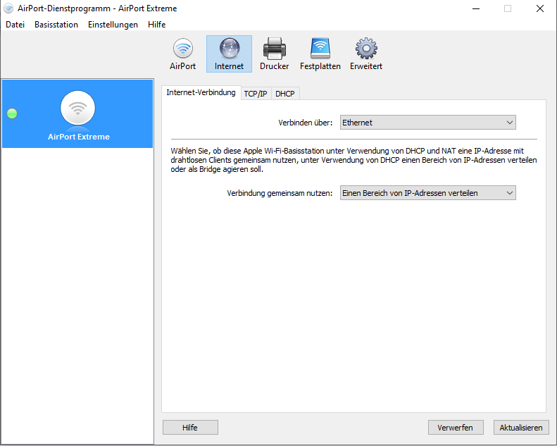

genau so stelle ich mir das auch vor. Habe jetzt mal alles umgesteckt und sehe grundsätzlich keine Veränderung. Meine Geräte befinden sich nach wie vor im IP Bereich der FritzBox, wahrscheinlich da der Airport immer noch im Bridge Modus läuft. Als ich stattdessen die Einstellung "Einen Bereich von IP Adressen verteilen" ausgewählt habe, wurde ich mit diversen Konfigurationsmöglichkeiten konfrontiert von denen ich wirklich Null Ahnung habe, s. Screenshots anbei. Kann mir da jemand helfen?

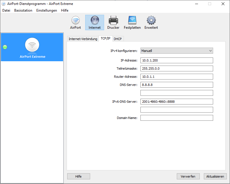

Dh ich muss dann am Airport den Modus IP Adresse verteilen einstellen oder? Da müsste mir jmd anhand der Screenshots erklären was ich einstellen muss, selbst habe ich nämlich keine Verbindung zum Internet zustande bekommen. Das Handbuch ist da leider auch nicht hilfreich :/
wer hat denn die ganzen Werte unter "Internet" > "TCP/IP" eingetragenen, bzw. von wem stammen sie?
Ich kenne mich mit Obstprodukten nicht aus, aber bei "Router-Adresse" (steht beim Obsthändler vermutlich für Gateway) muss aufjedenfall die IP des Vermieter-Routers und auch seine Subnetmaske stehen...
Denn er ist dein Gateway.
Die 10.0.1.1 kann nicht stimmen, weil sie ist vermutlich dein Airport selbst oder? oder über welche IP kommst du ins Webinterface des Airports?
Das einfachste:
LAN-Kabel vom Vermieter > WAN-Port von deinem Airport.
Dann Airport > Internet > TCP/IP > "IPv4 konfigurieren" auf automatisch stellen, weil der Vermieter-Router ganz sicher einen DHCP-Server laufen hat.
