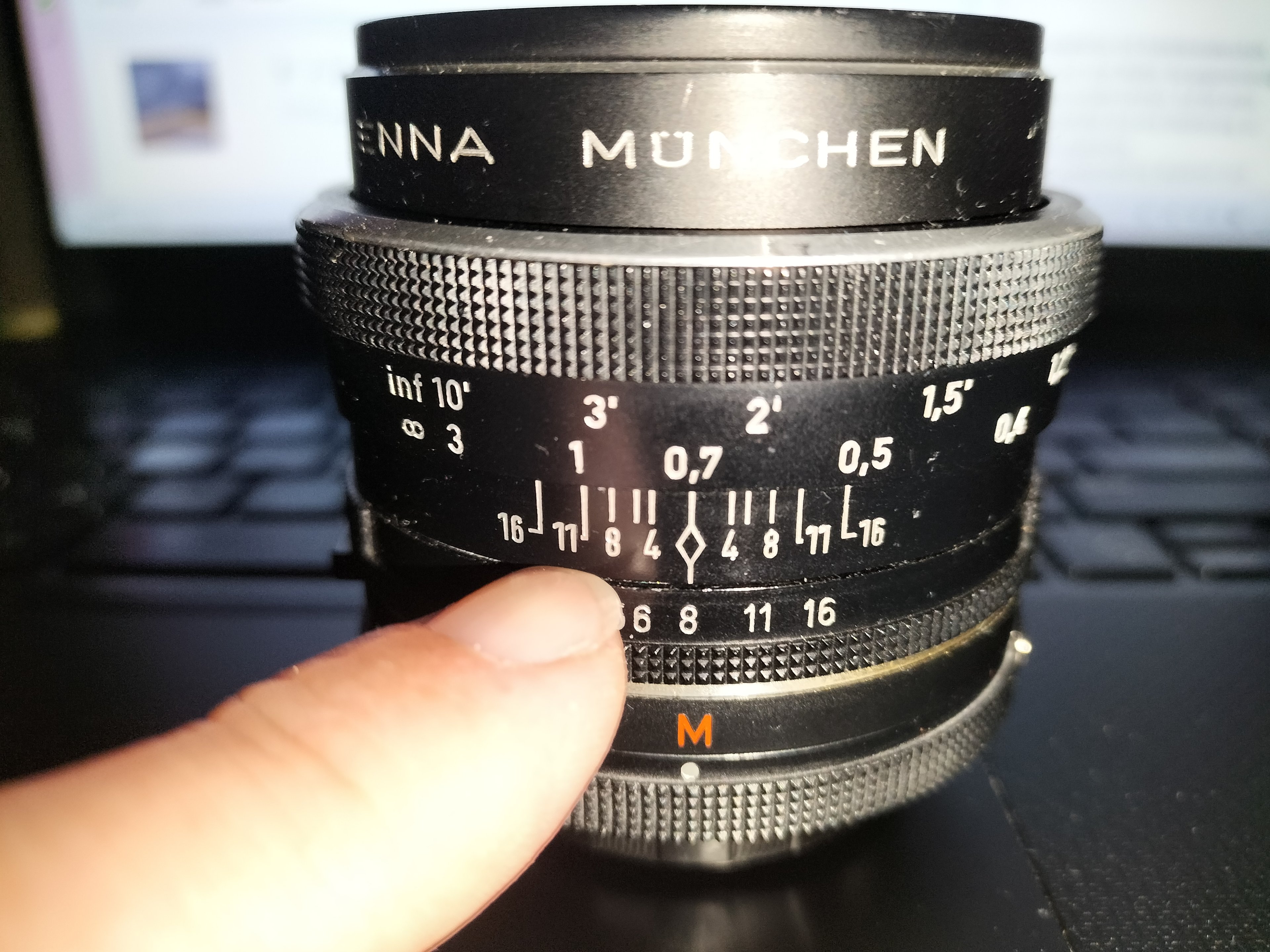

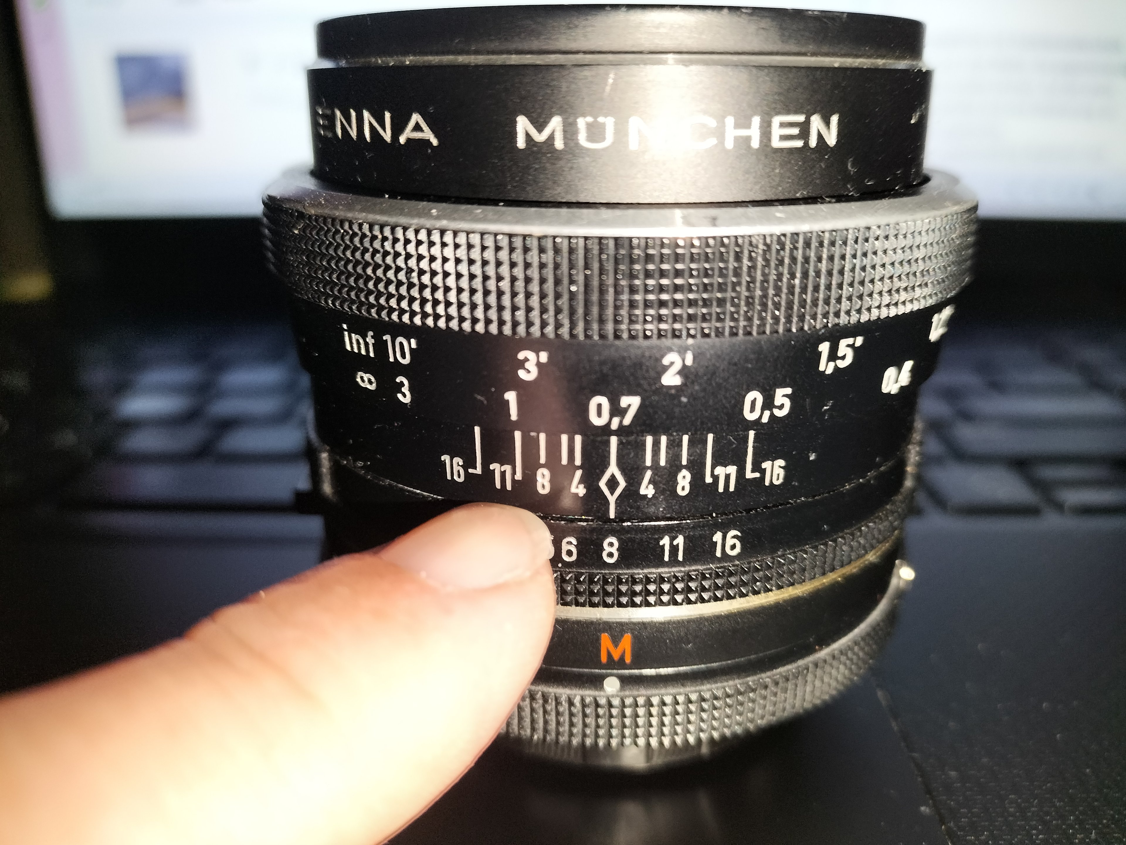

Kommt aufs objektiv an. Manche haben es, manche nicht
Das hier?

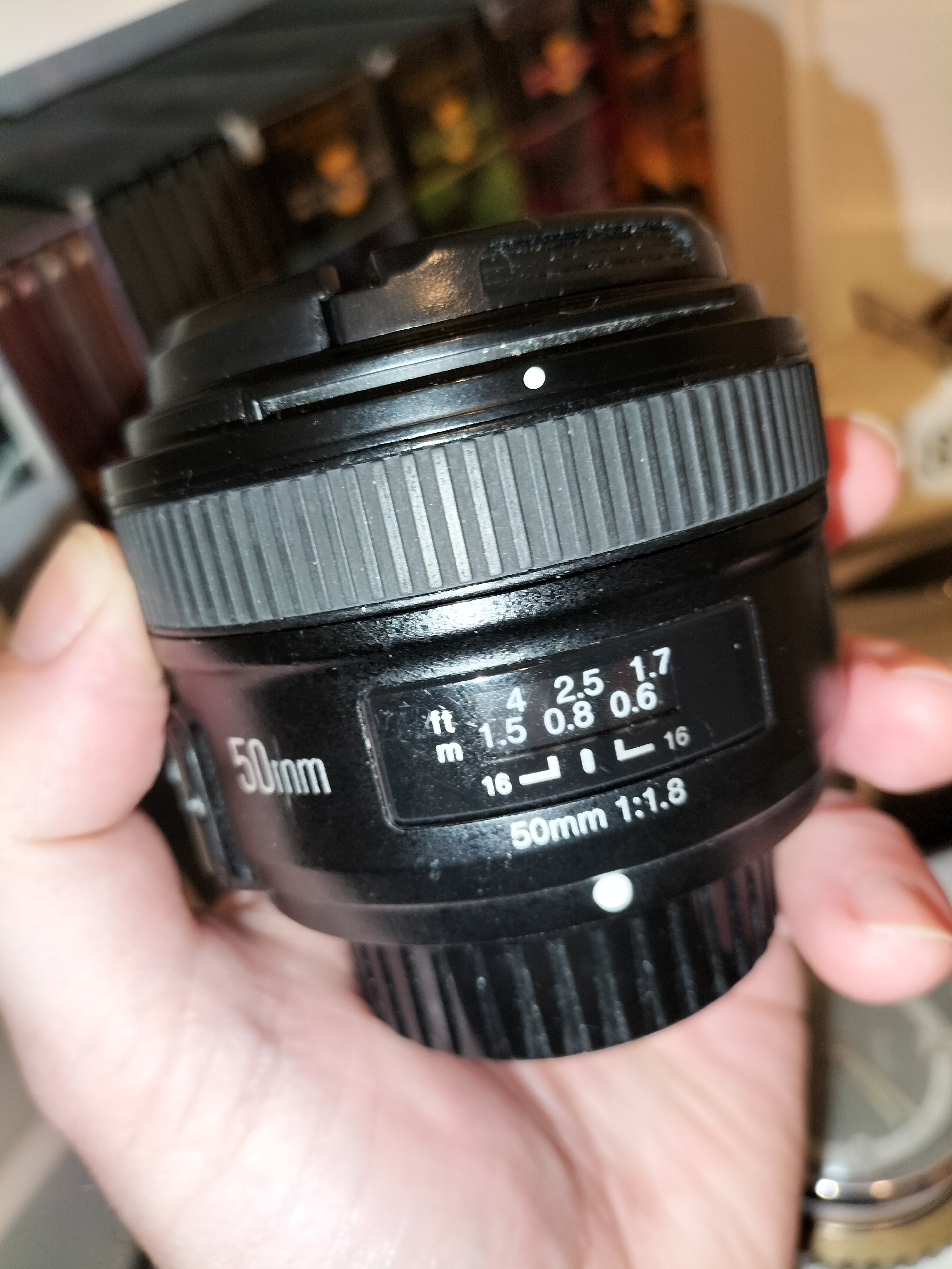

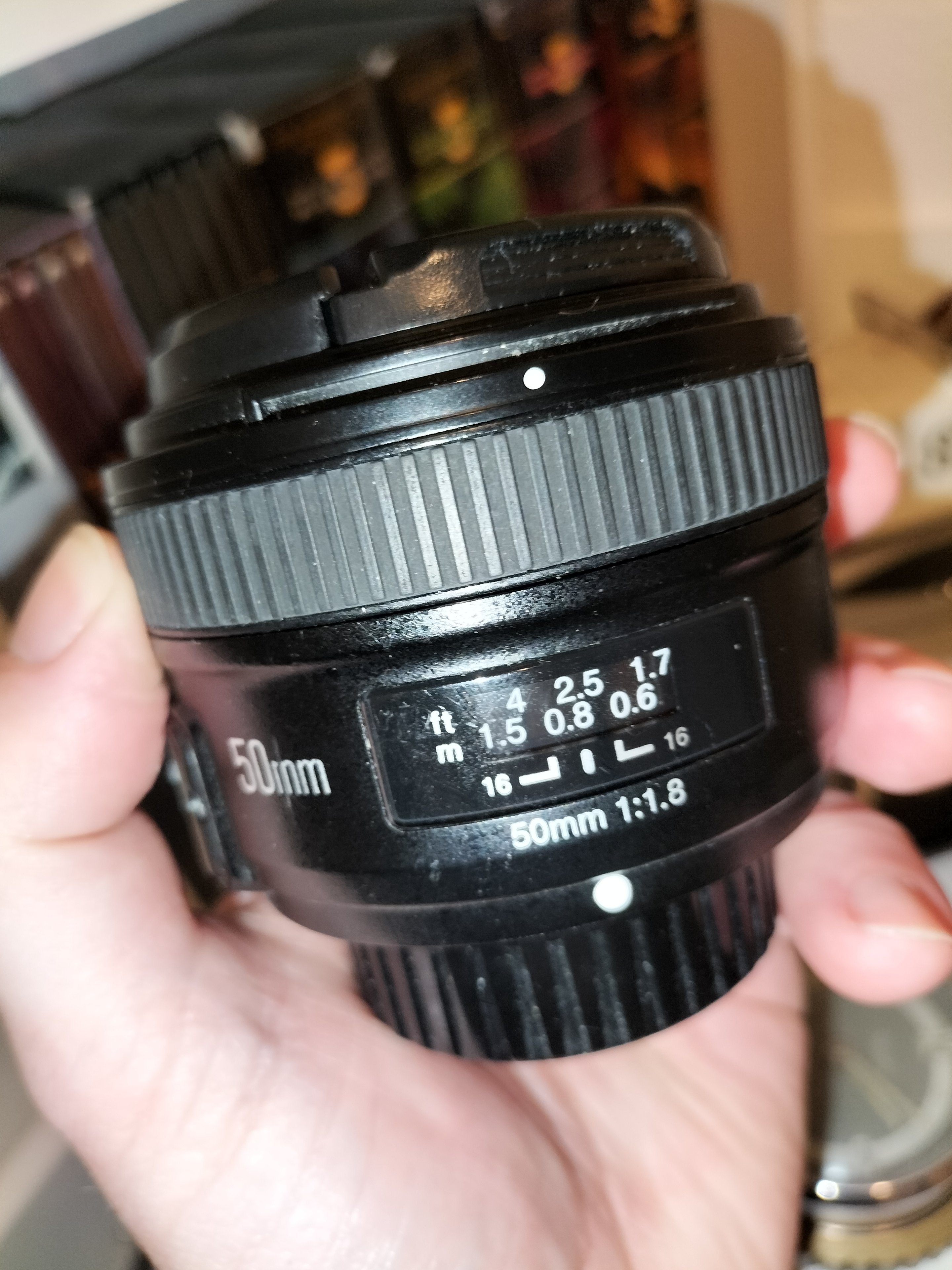

Mein relativ neues Yongnuo hat es noch, wenn auch sehr grob.
