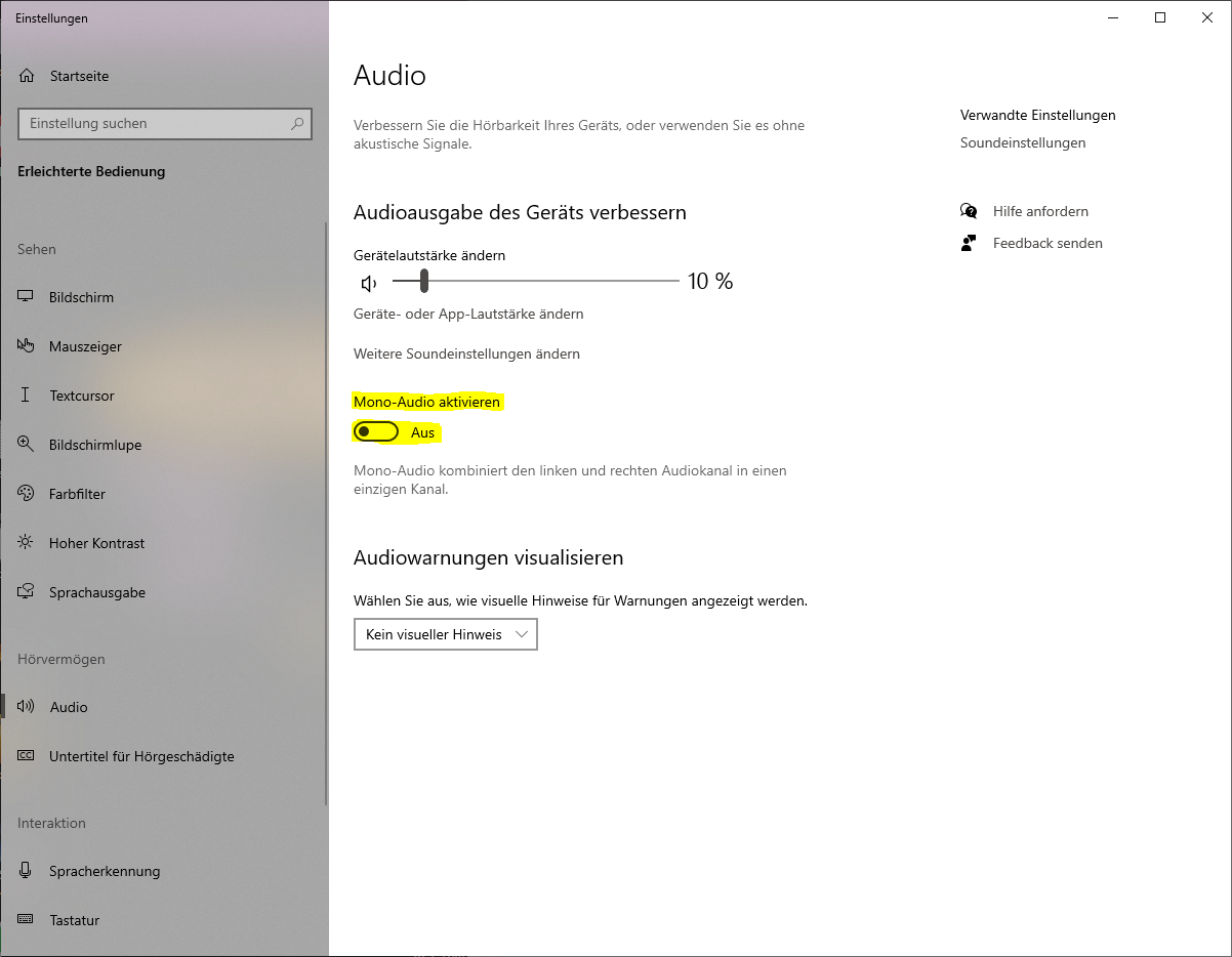

Mit BT dazwischen solltest du es auf dem PC schon zu Mono mischen. APO und ähnliche Software macht das für dich. Dann hast du als Ausgang zwei gemische Monokanäle, ist die sauberste Lösung. Und dann jeden Lautsprecher auf einen Ausgang des Radios.

Ah, dachte gibt da vielleicht einen einfachen Adapter mit 2 Eingängen und einem Ausgang, und ich weis nur nicht wie er Heist, weil ich nämlich nichts gefunden habe
