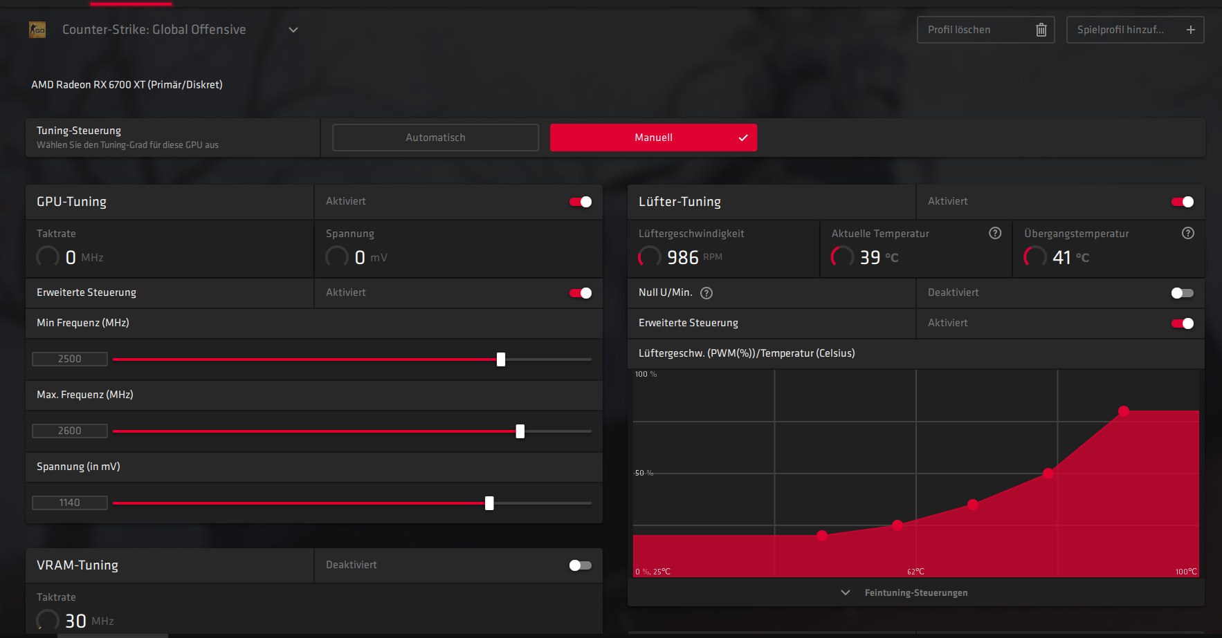

in der radeon software gibts unter performance-tunig einstellen ob normal, über oder untertakten möchtest vll ist das was?
Bei Leistung unter Konfiguration und GPU Tuning die Min. Frequenz, da kannst die genauen Mhz eintragen wenn du den Haken bei erweiterte Steuerung setzt, sonst hat man da 400% was irgendwie keinen Sinn macht, oder irgendwas damit die GPU nicht ins "bodenlose" fällt.
Unter Gaming kannst sogar bei den einzelnen Spielen im jeweiligen Profil es einstellen, damit es auch nur da angewandt wird.
