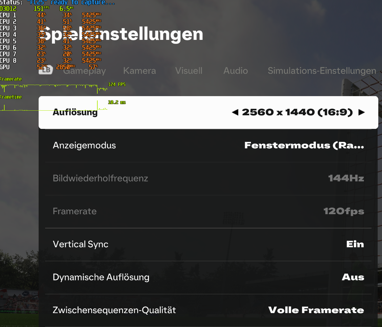

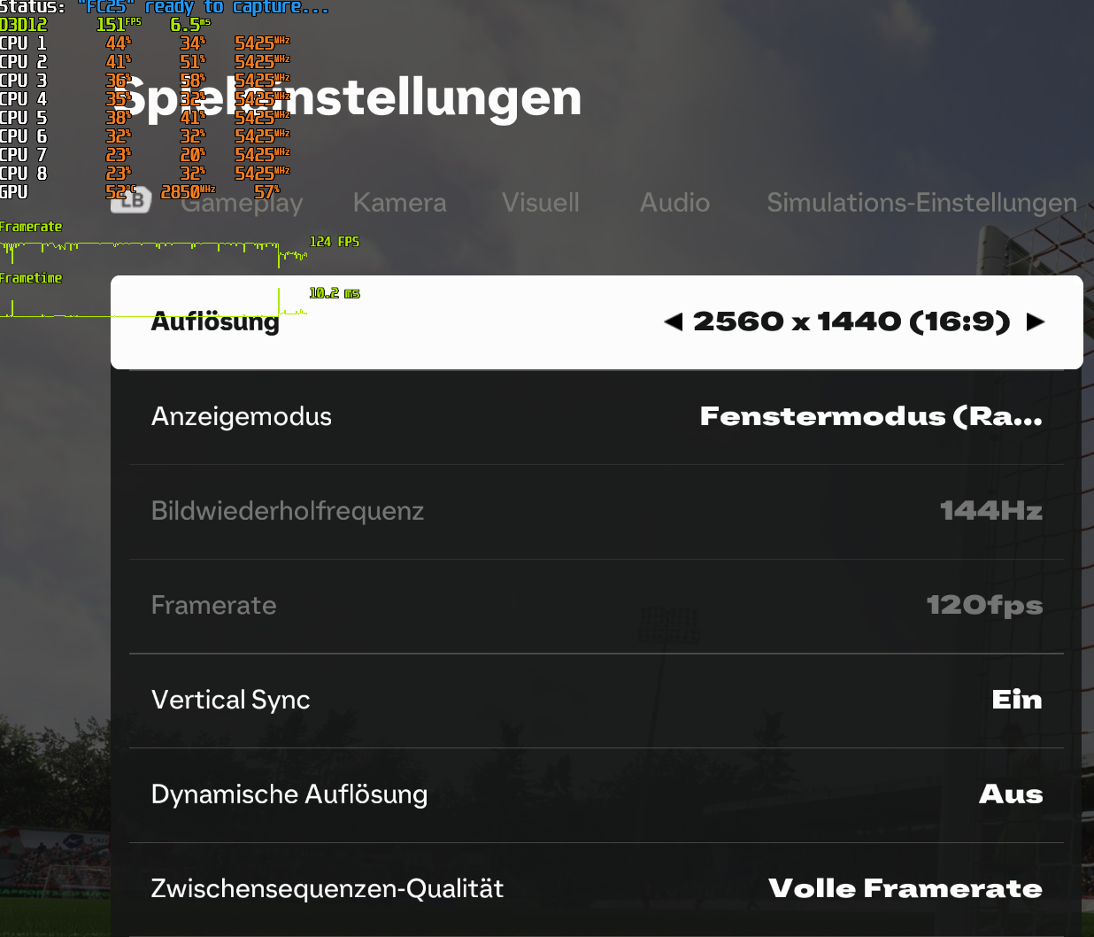

Ich hab nen 300Hz Monitor und die Freesync Range geht von 48-300Hz. Daran sollte es also eigentlich nicht liegen.
Ich hab das auch noch nie gesehen. Nur in FC 25... Die Karte taktet halt bei 120FPS grad mal so zu 70% hoch. Da ist also noch jede Menge Luft nach oben. Aber eigentlich sollte die Karte eben auf (gerundet) 71% oder 72% takten, um die FPS konstant halten zu können. Ich hab das auch noch nie in nem anderen Spiel gehabt. Aktuell spiele ich ja wieder Fallout 4 und das ist 60 FPS Cap und da funktioniert alles so, wie es soll. Nunja... EA und seine PC Ports eben :(
Framelimiter funktionieren mit der 9070xt in FC 25 irgendwie gar nicht. Weder Ingame, noch im Treiber. Das einzige was funktioniert ist ne niedrige Hz Zahl und Vsync um die Frames zu limitieren...

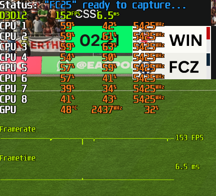

Nein. Ich habe diese 170FPS+ auch und teilweise sogar deutlich mehr. Aber das ist nicht Smooth, sondern nur im Video, weil Youtube das nicht wiedergeben kann, da MAXIMAL 60FPS. Alles was darüber hinaus geht, kannst du nicht mehr wahrnehmen. Aber wenn du es Live spielst, dann merkst du, dass es nicht konstant ist. Also nein, es liegt nicht an meinem System und nein, das bilde ich mir nicht ein.
Das ist übrigens der gleiche Effekt, wenn du ein Youtube Video in 30 FPS hochlädst und das Spielt mit 40fps avg läuft. Das würdest du im Video gar nicht sehen, aber keine käme auf die Idee das flüssig zu nennen, wenn man das Live am Monitor sieht.
Ich hab leider ein sehr empfindliches Auge, wenn ich meine Freundin frage, die sieht das auch nicht.

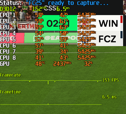

Übrigens was mir in dem Video aufgefallen ist. Achte mal auf die Frametimes, die haben immer wieder peaks nach unten und das sind genau die Ruckler, die du beim spielen spürst...
Der Rechner ist nagelneu und grad mal ne Woche alt. Treiber und Bios sind aktuell und ja der Ram läuft im Expo und wurde auch getestet, sowohl mit dem Windows eigenen System als auch mit Memtest.

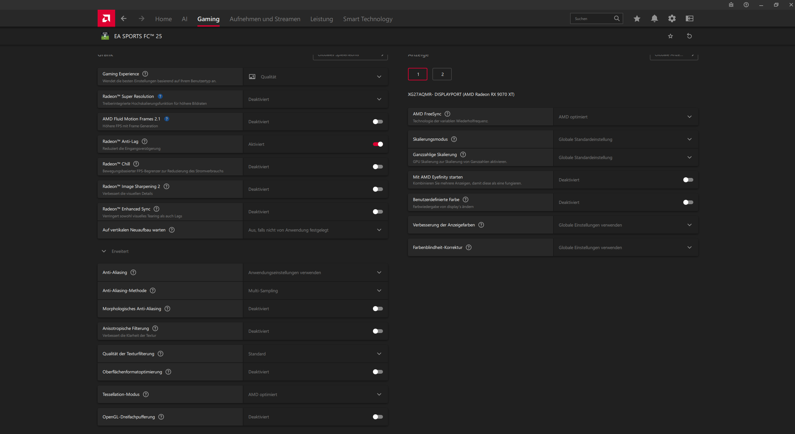

Ahja eine kleine Frage noch. Was ist eigentlich der Unterschied bei AMD Freesync im Traiber zwischen AMD Optimiert und ein und wann sollte man was benutzen?
Edit: Ich hab jetzt auf Redit noch was gefunden, da wurde gesagt, wenn man eine x3d CPU hat, dann soll man den Gamemode von Windows 11 ausschalten. Hab ich versucht, es ist tatsächlich um Welten besser. Ganz weg ist es leider nicht, aber das ist halt wirklich ein FC25 Problem. Das haben sehr viele Leute.
Ist der Gamemode bei AMD eher problematisch? Hat da jemand Erfahrungswerte?

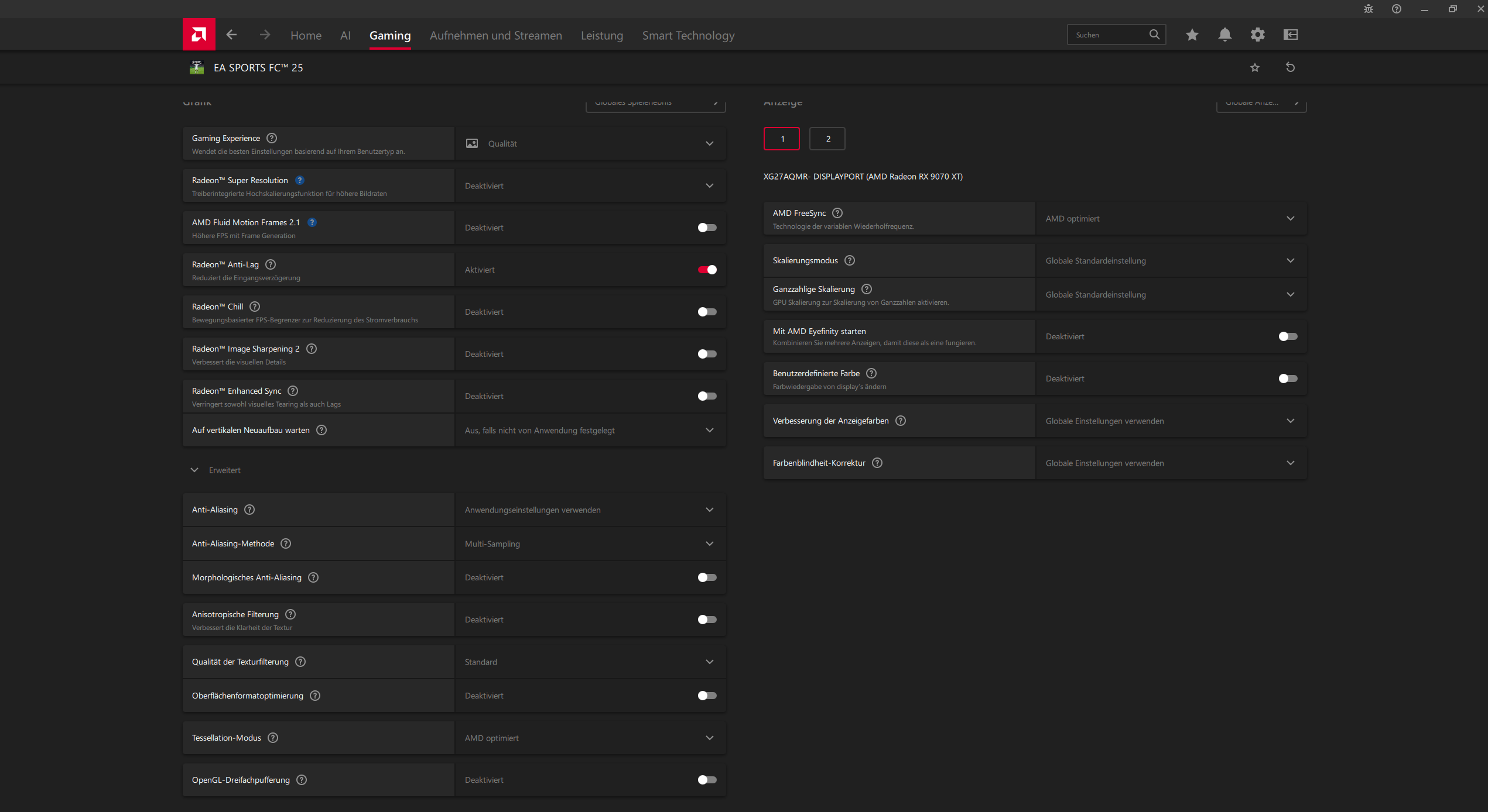

Zeige doch mal Screenshots....du hast ja offenbar einen Frametimegraphen eingeblendet....warum teilst du diese Infos nicht? Ich nehme an, es ist ein Afterburner Overlay?
Auch die GPU Auslastung als Graph ist sehr hilfreich. Generell bietet es die Möglichkeit in einem Screenshot einen Verlauf abzubilden...bitte möglichst viele Infos nachreichen.
Auch sollte die Hardware in den Startpost...nicht jeder hat die Signatur eingeblendet und die kann sich auch in Zukunft ändern und dann ergibt der Thread weniger Sinn....denn es gibt ja AMD Karten, wo man den Minimaltakt erzwingen kann(Vega z.B.) Bei der 9070XT aber nicht...oder zumindest weiß ich nicht wie.

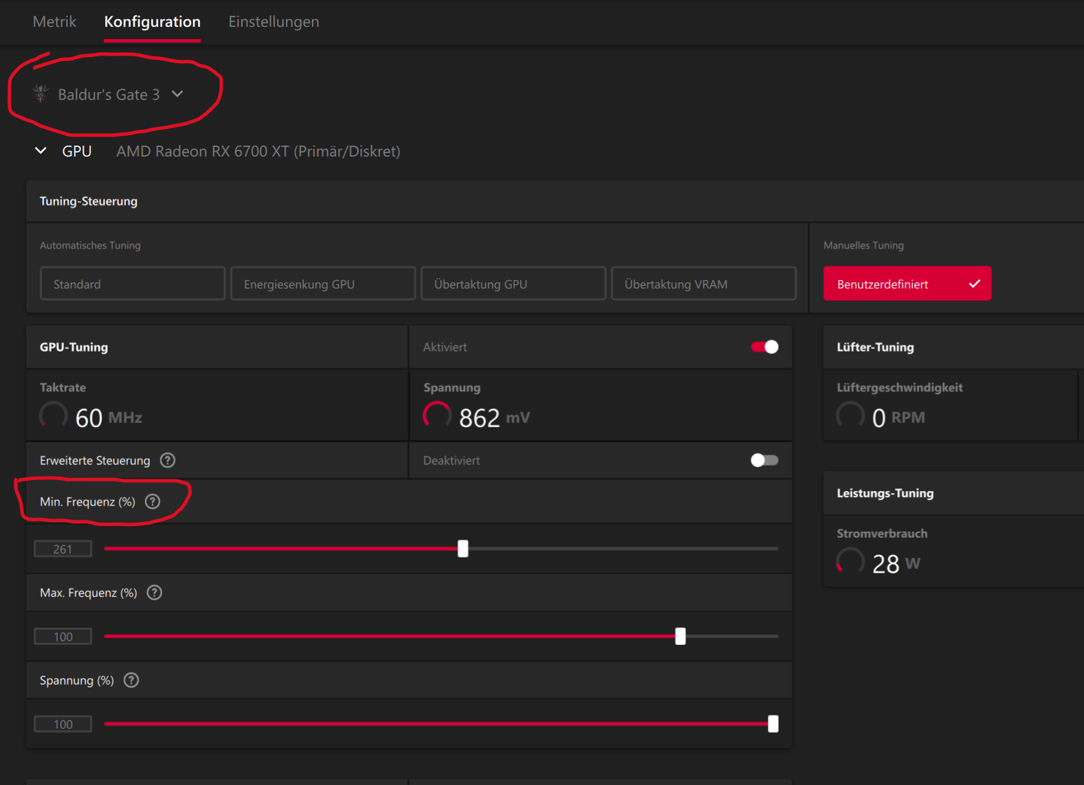

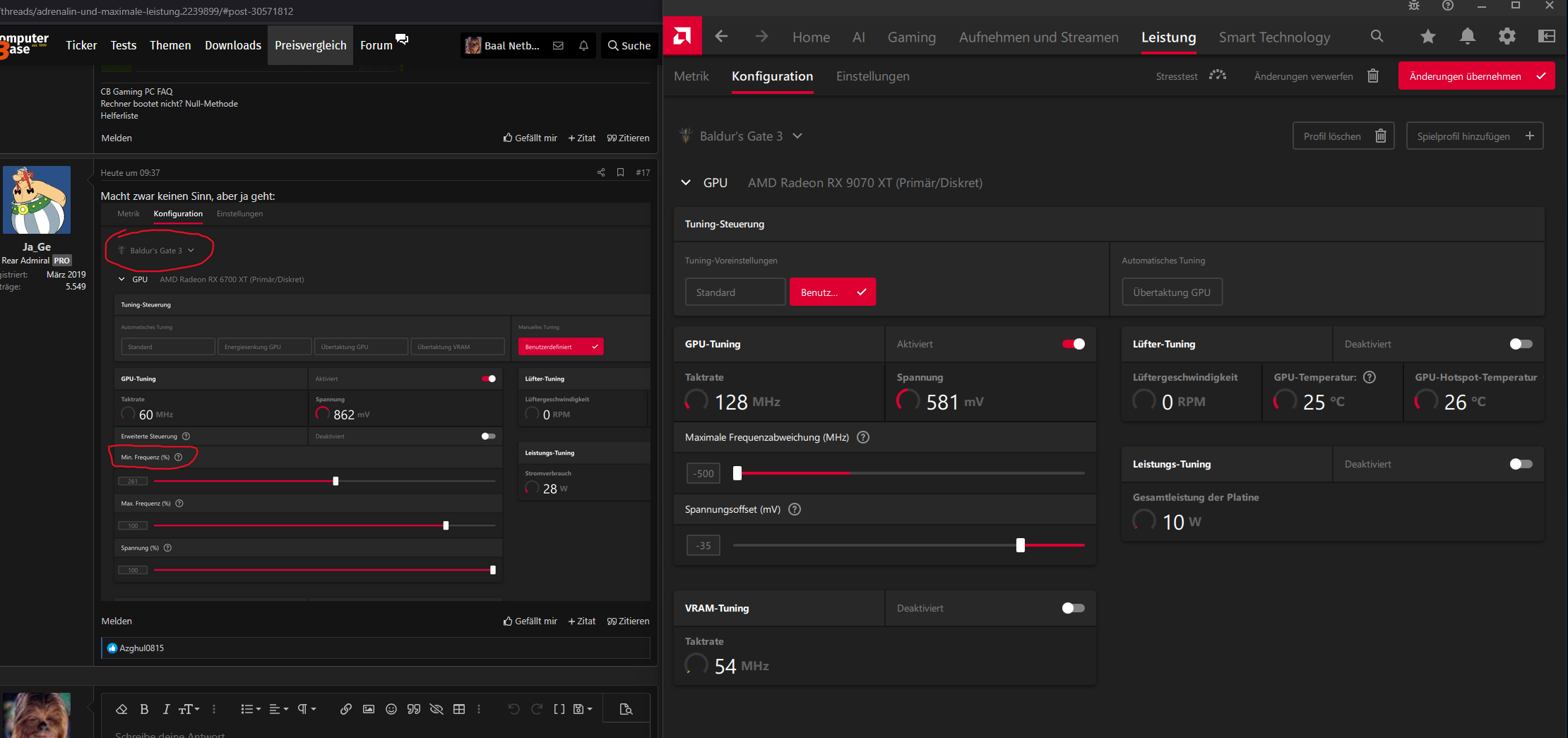

Du kannst allgemein im Leistungs-Tab von Adrenalin unter Konfiguration einen minimal Takt für alle Spiele festlegen oder wenn du oben Spielprofil auswählst, für einzelne Spiele.
Die werden aber nur aktiv wenn du das Spiel startest und bleiben nachher meistens auch aktiv.
Hoffe das hilft.
P.s. es kommt auf die Grafikkartengeneration an wie du das wirklich einstellen kannst, ich weiß das es unter Polaris noch anders ausgesehen hat

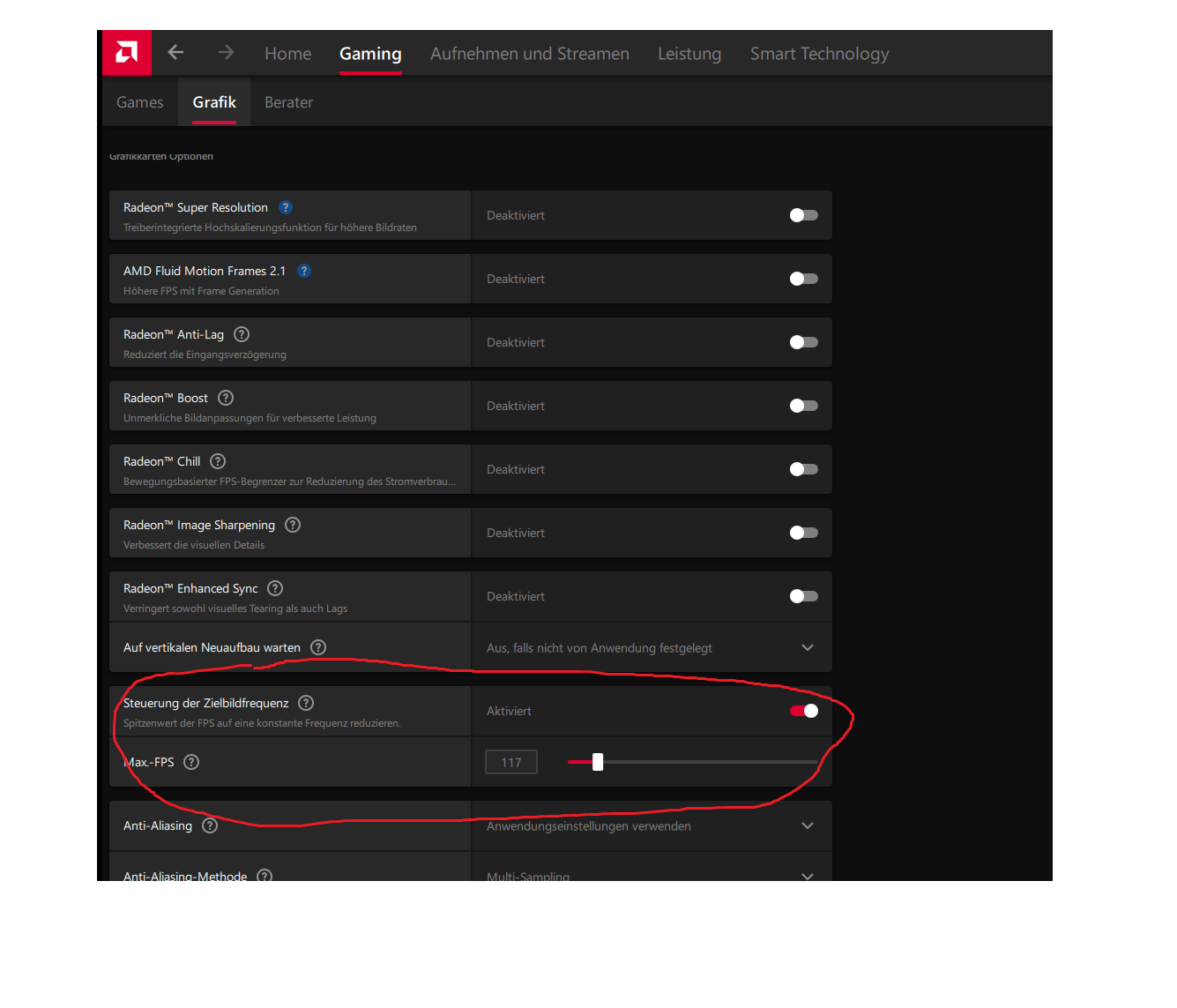

Man nimmt auch nicht Radeon Chill zum festlegen der FPS, sondern etwas darunter die Zielbildfrequenz oder wie das heisst. Chill versucht Strom zu sparen, das andere FPS Limit nicht.
Reaktionen: Micha_Regelt und Baal Netbeck
Das normal. Schließlich brauch sie nicht 100% Auslastung, da kann der Takt zwecks Energiesparen runter.
Die FPS werden gehalten, bis andere Faktoren limitieren, entweder die CPU kommt nicht mit, oder das Spiel macht irgendwas. (Wie zB. die ständigen Kamerawechsel mit Bildschirmverdunklung einhergehen, wenn der Bildschirm schwarz wird, wird ja nix gerendert, daher siehste auch in den Frametimes die "Ruckler".
dann Afterburner installieren und dort Frames limitieren.
Wenn ich nicht irre heisst AMD Optimiert "generell AN, aber das Spiel darf Einstellung überschreiben, und AN= Spiel überschreibt nix"

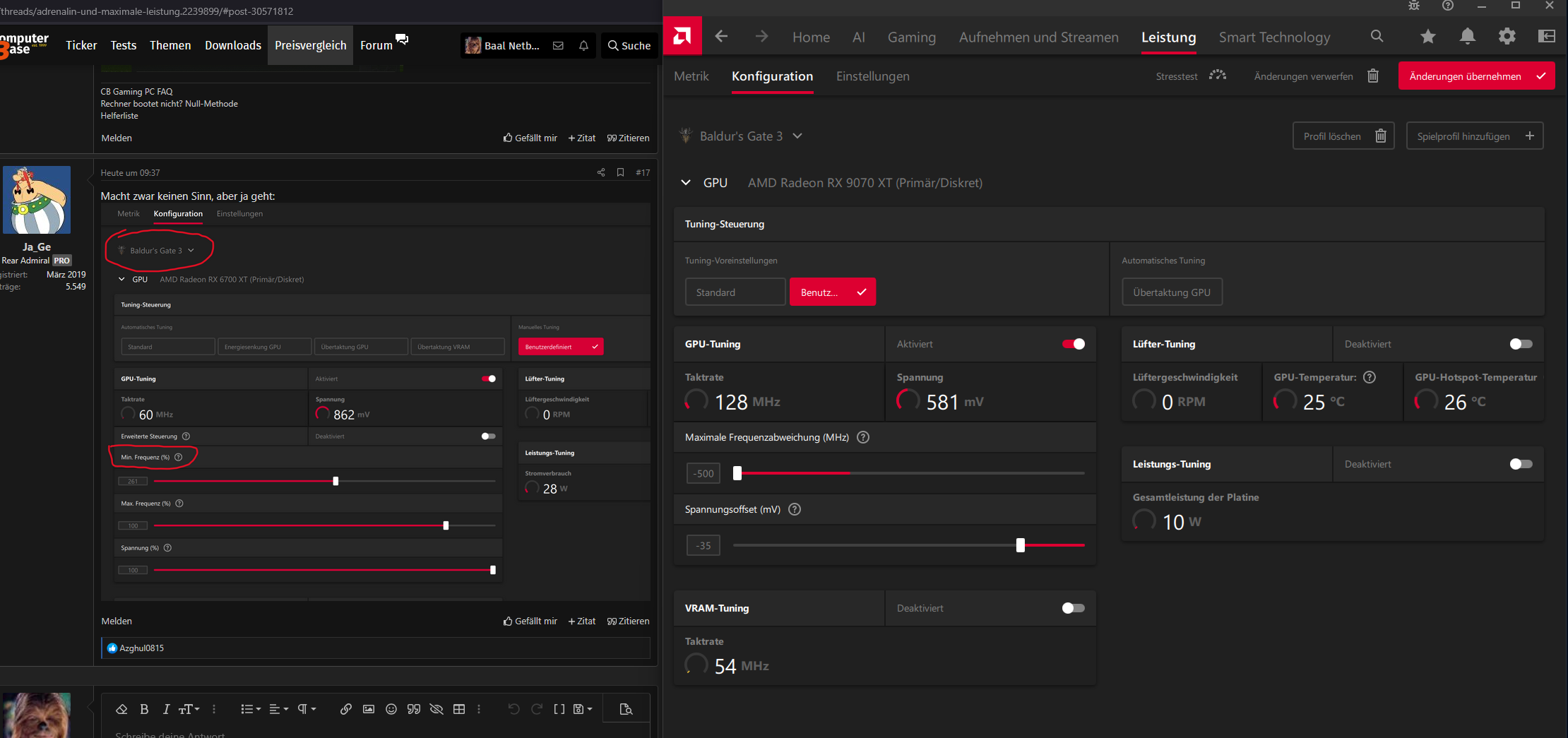

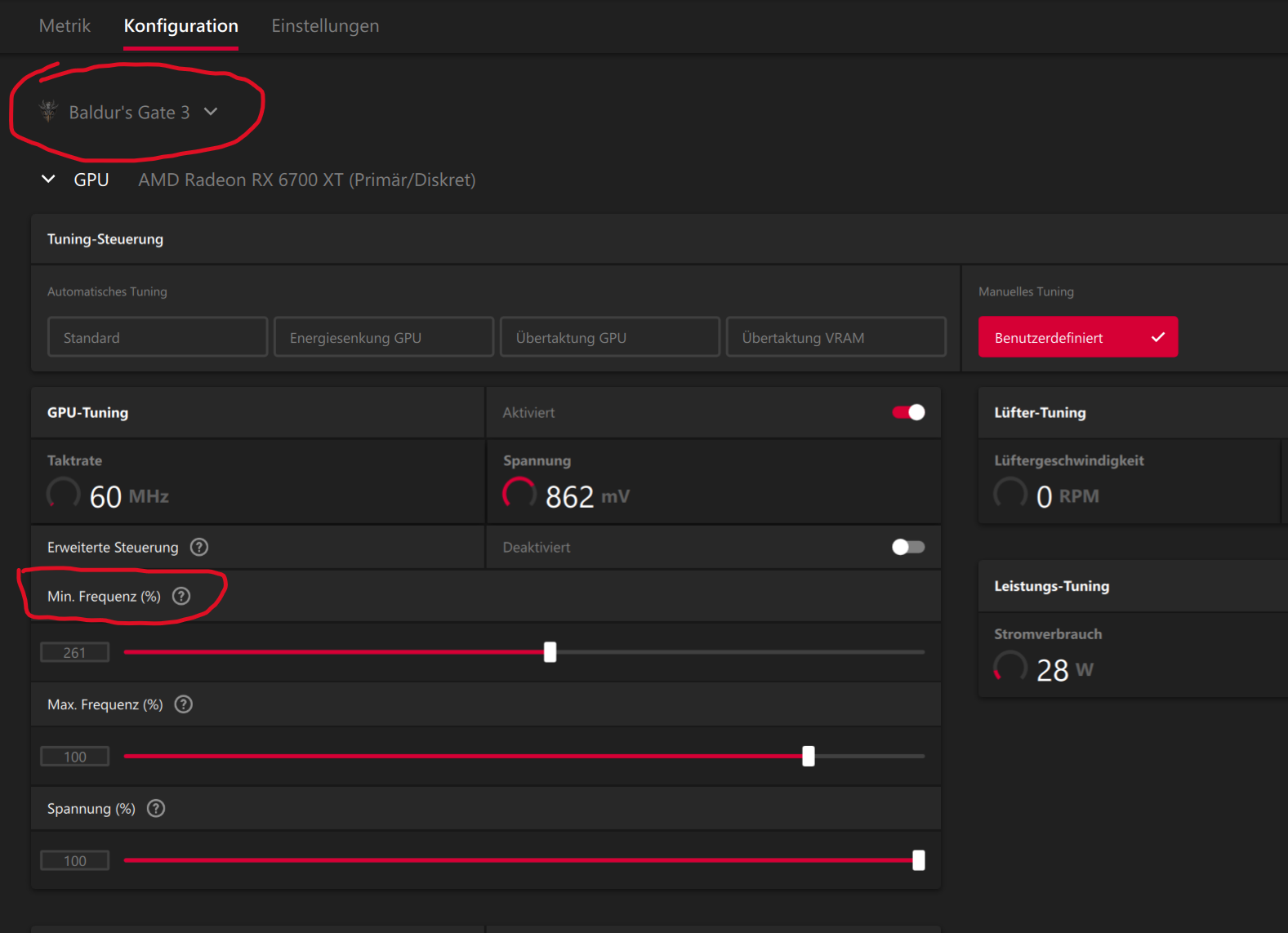

@Micha_Regelt
Nur mal als Gegenpart mit einer Nvidia:
Mehr zuckeln hab ich nicht, allerdings geh bei mit der Ingame Framelimiter nicht...
Reaktionen: Baal Netbeck
@Ja_Ge Also nicht mit der RX 9070 XT:
Daher mein Hinweis, dass das verwendete System wichtig ist. Es geht nicht mit jeder Grafikkartengeneration.
Reaktionen: Ja_Ge, electronish und Azghul0815
Ja Screenshots ist ein Problem. Wollte ich gestern machen, aber irgendwie will mein Tool das Afterburner Overlay nicht mit screenshotten. Muss mir da mal ein neues raus suchen.
Hoffe das hilft.
Geht wohl bei der 9070xt nicht. Ich wusste aber nicht, dass es bei verschiedenen AMD Grafikkarten andere Treibereinstellungen gibt. Sry dafür :)
Eine Einstellung von Zielbildfrequenz habe ich nicht.
Das sind die Einstellungen die ich für ein Spiel habe, egal welches Spiel. Bevor jemand fragt. Anti.Lag hab ich sowohl ein als auch aus probiert. Brachte keine Lösung, macht auch kein Unterschied in der generellen Performance. Also hab ichs an gelassen.

Azghul0815 schrieb:
@Micha_Regelt
Jetzt wo ich den Gamemode von Windows 11 aus habe, sieht das bei mir tatsächlich genauso aus. Im Livebild. Bei den Cutscenes ruckelt der Übergang ein bisschen, aber das ist verschmerzbar.
Das bei dir der Framelimiter nicht geht ist wirklich verwunderlich. Dann scheint das ja kein AMD Problem zu sein. Ich hatte vorher mit meiner Intel/Nvidia Kombination keine Probleme einen zu setzen.
Wobei ich sehe grad du hast den Fenstermodus aktiviert, vielleicht geht das nur im Vollbild? Bin mir da nicht sicher. Ich hab FC25 immer im Vollbild laufen.
Ja_Ge schrieb:
Macht zwar keinen Sinn, aber ja geht:
Leider wohl nicht bei ner 9070xt
Nicht über das Spiel im Reiter Games gehen, sondern über die allgemeinen Einstellungen Grafik, dort sollte das vorhanden sein. Das kann man nur ein- oder ausschalten, nicht für einzelne Games.
Gruss loser
