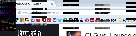

Hey gibt meine Graka den Geist auf, oder kann ich das noch irgendwie fixen?
Taucht erst auf wenn ich ein Video oder Stream gucke (hier z.b. Twitch), sobald ich das Fenster minimiere oder bewege verschwinden diese Anzeigefehler wieder, aber tauchen auch wieder auf...
Beim Spielen gibt es keine Anzeigefehler.

kannst du einen screenshot uploaden ?
Leider ja …
Ja, das sieht stark nach defektem Grafikspeicher aus …

kann leider keinen Screenshot hochladen, da mir komplett Firefox abstürtzt. Vermute das es am Speicher liegen muss, werde mit MSI Afterburner mal den Takt/Speicher etwas absenken, dann berrichten obs was gebracht hat.
