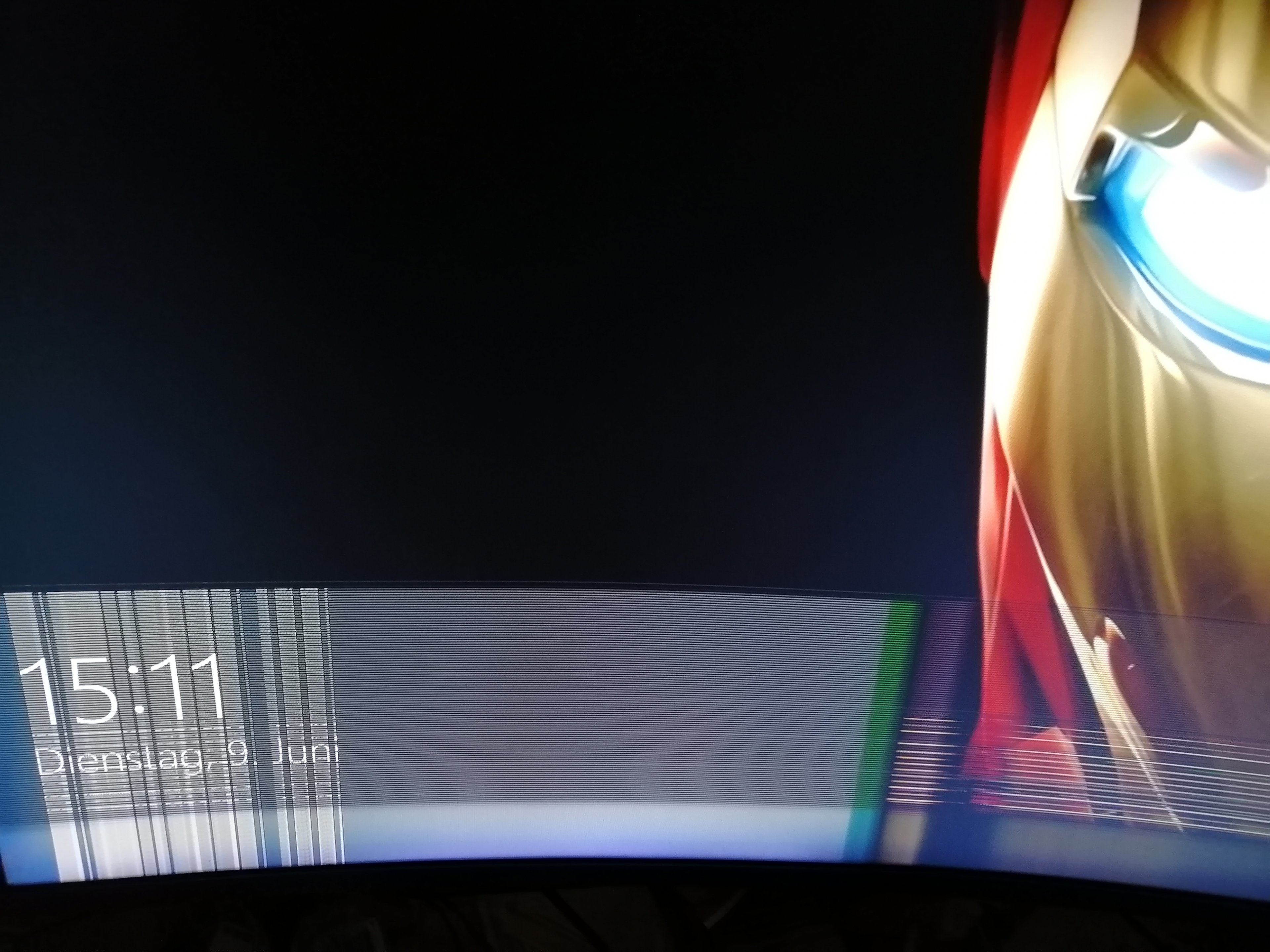

Ungefähr seit einer Woche, beim morgendlichen Start des Rechners, bekomme ich für ein paar Sekunden Bildfehler im Bereich der Taskleiste.
Diese lassen sich nicht über einen Screenshot abbilden. Sie sind weder im Postscreen noch im Bios zu sehen, sondern nur kurz in den ersten Sekunden sobald ich auf dem Desktop bin. Danach verschwinden sie und kommen den ganzen Tag nicht mehr vor. Egal ob der Rechner durchläuft oder zwischendurch mal für eine gewisse Zeit aus ist. Beim Spielen, Grafikstresstest oder Surfen gibt es auch keine Probleme.
Meine Vermutung ist das entweder die Grafikkarte anfängt zu spinnen (VRAM, Kaltlötstelle?) oder der Monitor seinen Geist aufgibt.
Man muss dazu sagen das es morgens ziemlich kühl in unserem Haus ist.
Anbei ein Foto das ich heute morgen mit dem Handy geschossen habe.
Dort ist der Fehler am unteren Rand zu sehen der normalerweise über die ganze höhe der Taskleiste geht.
Vielleicht hat hier jemand Erfahrung damit?
Schon mal danke im voraus und mit besten Grüßen!

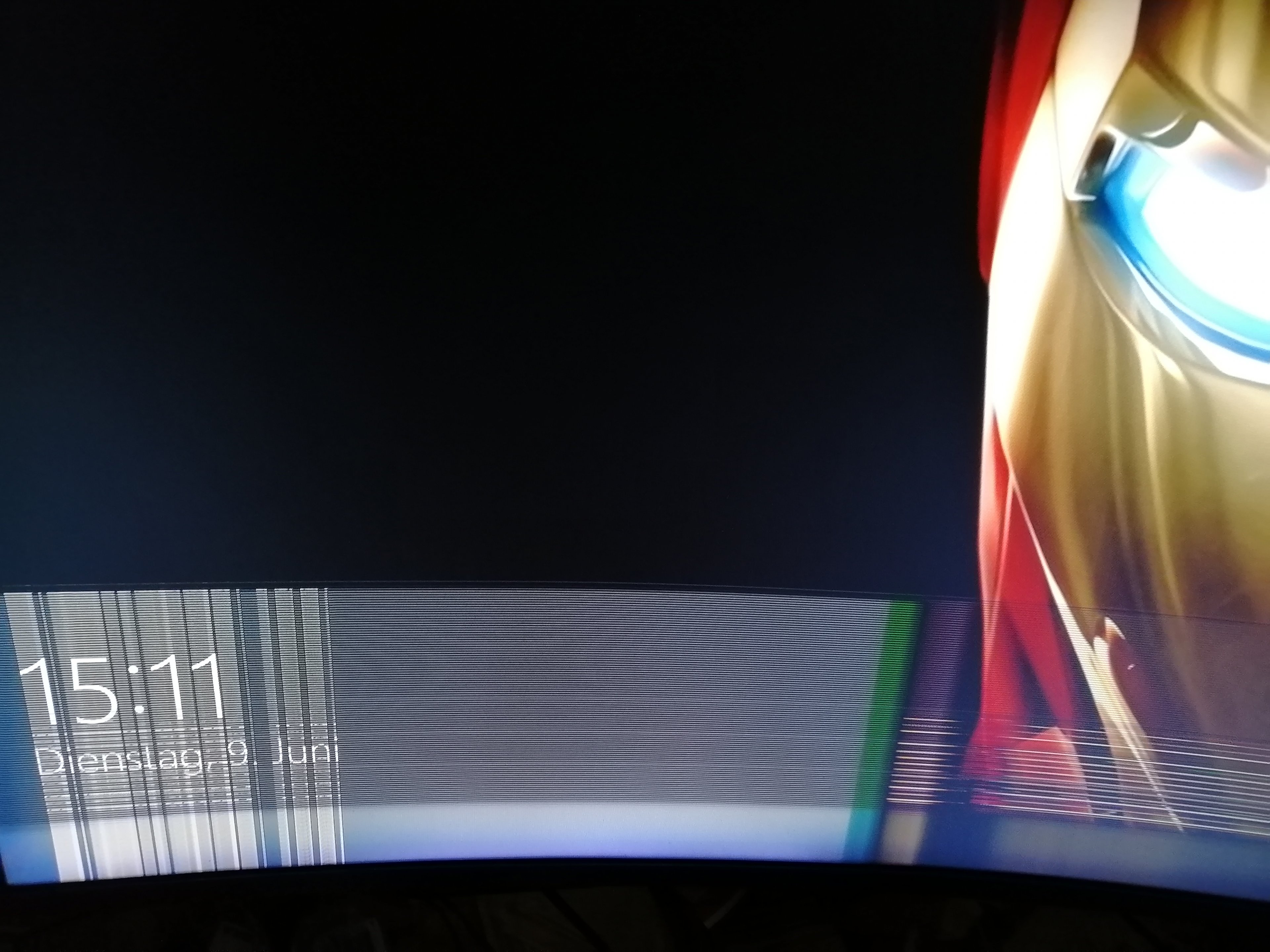

Sowas hatte ich mit meinem alten Samsung auch. Das wurde über die Zeit immer schlimmer. Irgendwann war beim Start mehr als der halbe Monitor nicht nutzbar bis er auf Betriebstemperatur war. Das hat im Winter Nachts durchaus mal 30-45 Minuten gedauert.
Nachtrag:
Ich hab mal ein Bild raus gesucht. Da ist der Spass schon etwas fortgeschrittener.
Reaktionen: OCMC
Nachtrag:
Danke! Ich vermute mal das es bei mir das selbe ist. Sieht ähnlich aus!

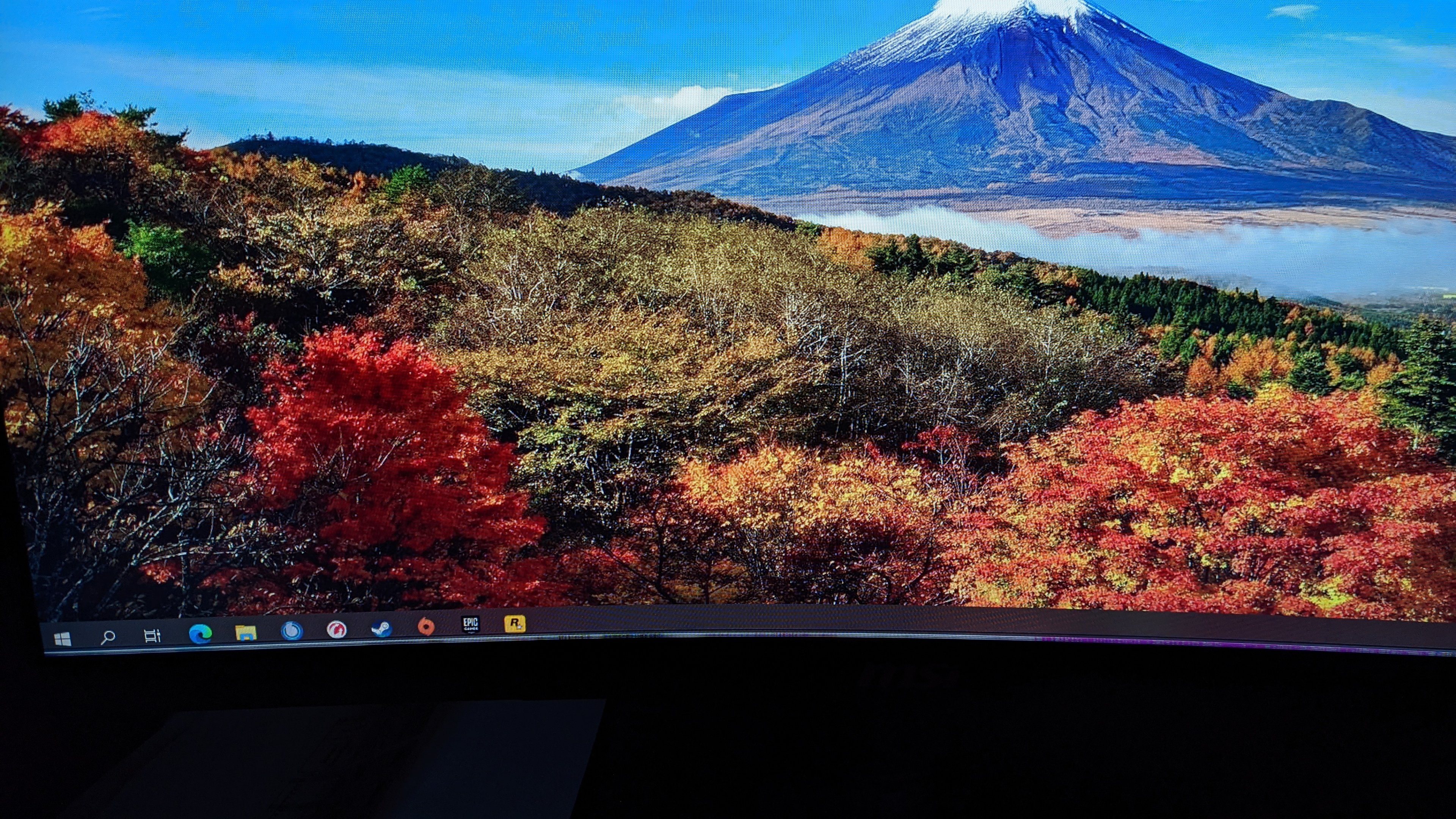

So der Übeltäter ist wohl der Monitor! Hab jetzt einen ASUS dran und keine Bildfehler.
Wobei der MSI jetzt bei meinem Sohn heute morgen auch keine Fehler gemacht hat.
Vielleicht weil wir ihn bewegt haben?:confused_alt:
Naja, ich denke das es die Grafikkarte auf jeden fall nicht ist, sonst hätte ich es ja bestimmt heute morgen wieder gehabt. Oder besser gesagt, ich hoffe es mal!!!
Muss wohl weiter beobachten.
