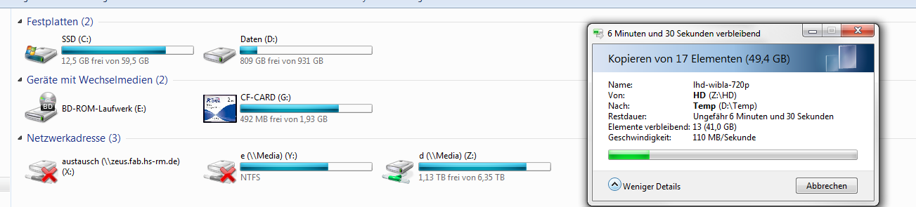

100MB/s an allen Ports gleichzeitig ist im Homebereich ja garnicht gefordert ...
denke das genannte Ergebnis würde dem TE schon reichen.

Er hat ne Datei von einem PC zu nem anderen übertragen. Das interessiert da die Backplane? Wenn er bei 100 MBit hängt, ist was anderes faul. Treiber der Netzwerkkarte, Speed fest eingestellt, kapotte Kabel oder was weiß ich.
@ [o.0]: nimm den, den ich gepostet habe, der macht über 100MB/s bei mir und kostet nur nen paar € mehr als der TP-Link ...
@5ocial_5y5t3m: Dein Comment geht ziemlich am Thema vorbei, es werden 10MB/s beanstandet bei einem 2PC Transfer...

Das was du da mit Windows misst sind nicht Mbit sondern MB/s.
