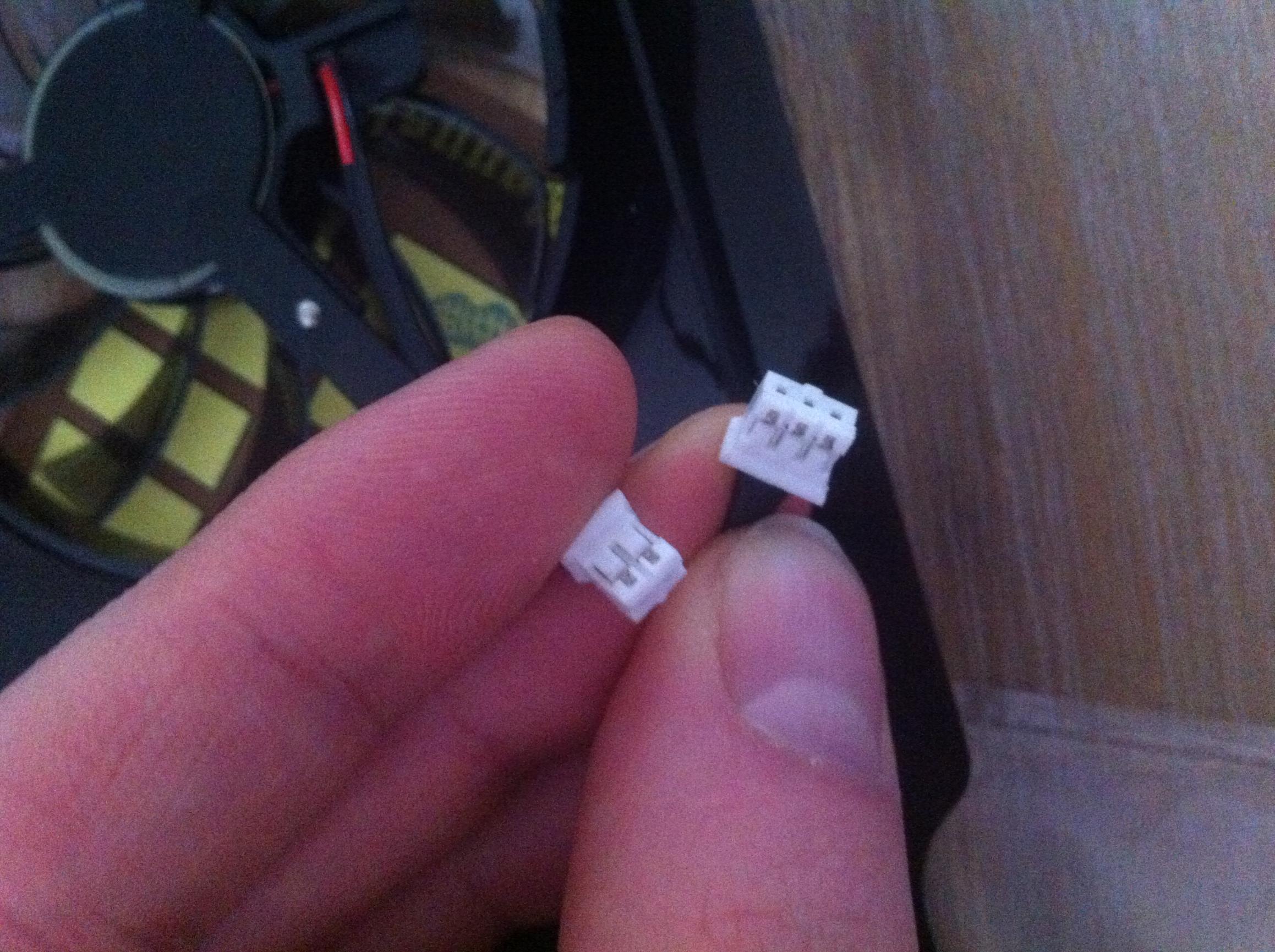

An der Graka Rückseite erkennt man nur "3 Stifte bzw. Lötpins" oder wie die Dinger sonst heißen. Der Anschluss hat auch nur 3 Pins, sonst würde mein 4-Pin Stecker ja passen :(

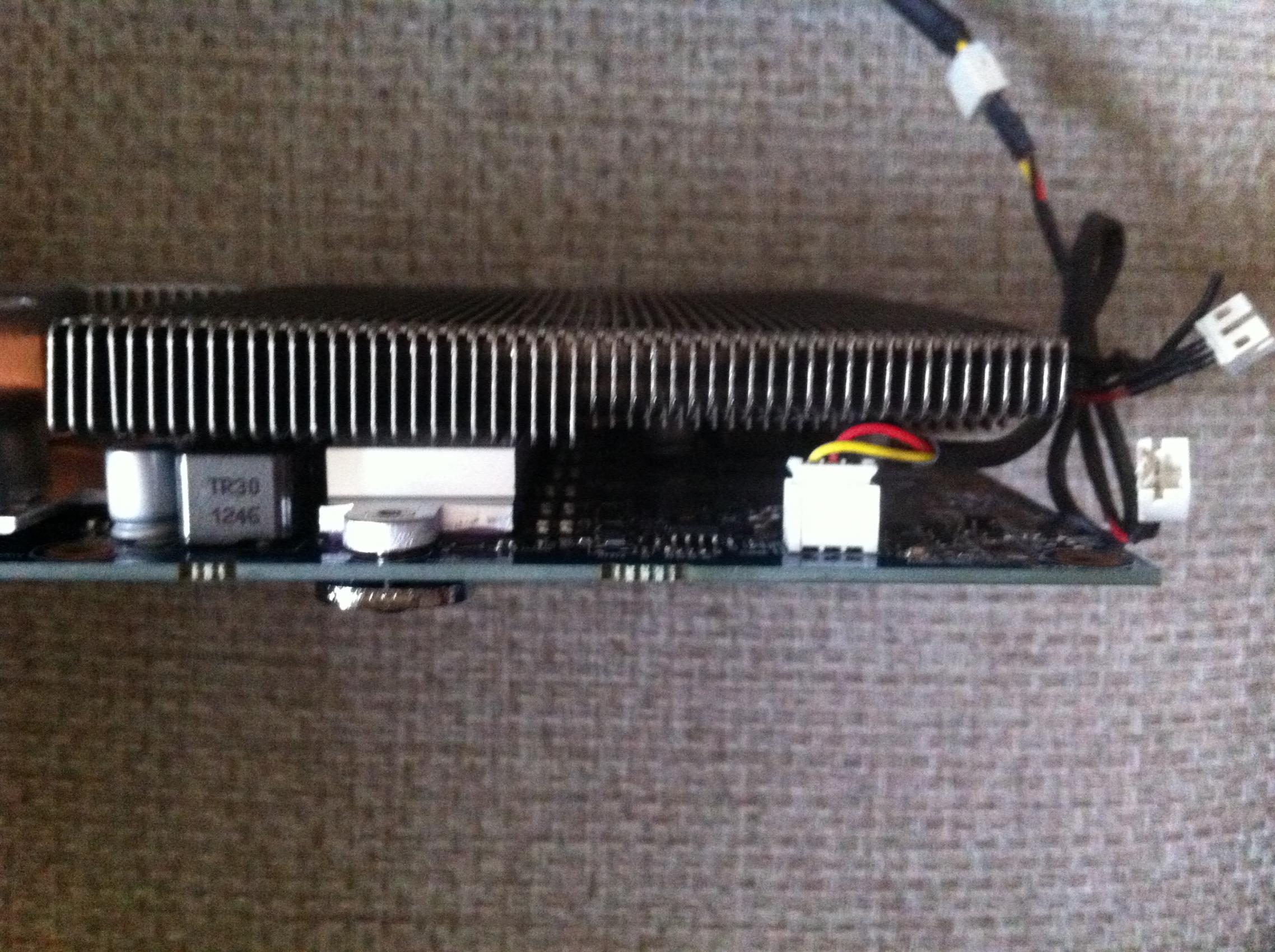

An die Grafikkarte komme ich gerade beim besten Willen nicht ran, habe aber ein Foto der Stock Lüfteranschlüsse beigefügt: 2 Lüfter sind per 2-Pin Anschluss und einer per 3-Pin Anschluss mittels 3-fach Kabel direkt an die Graka angeschlossen (siehe Bild).
@SHEG Kleiner Fehler in meiner Erläuterung: der Lüfter der anfänglich lief und jetzt kaputt ist, war ein 3-Pin Be Quiet, nur der zweite war ein PWMer. Letzter läuft jetzt auf alle Fälle noch, denn der kühlt die Graka momentan alleine - quasi "last Man standing" ;)

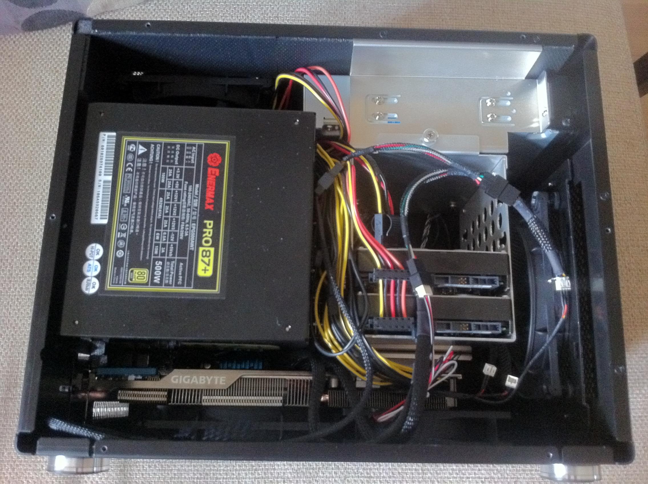

Sind vielleicht die Standfüße nicht mehr dran oder steh das ganze auf einem flauschigen Teppich? Ein Foto mit offenem Gehäuse, so wie das verlinkte Foto in Relaxos Link könnte weiterhelfen.

Ich bin gerade dabei mit den Lüfterkabeln zu experimentieren und scheinbar waren diese wirklich vertauscht. Die Grafikkarte stellt die Kabel in der Reihenfolge Schwarz, Rot, Geld bereit, aber der VGA-Adapter hatte genau die umgekehrte Reihenfolge. Nachdem ich jetzt die Kabel an einem Ende entsprechend getauscht habe, lässt sich schon einmal der Intel Box Lüfter daran betreiben. Mal schauen, ob das Ganze auch mit 2 Lüftern per Y-Adapter funktioniert.

Warum sollte einer saugen und einer blasen? Die Lüfter sind doch nicht in Reihe angeordnet, das ergibt nur eine schlechte Kühlung unter dem von der Grafikkarte wegsaugendem Lüfter. Der Kühlkörper ist für 2 Top-Blow-Lüfter angelegt, und dabei würde ich es belassen. Ich würde es begrüßen, wenn du besagtes Foto machen könntest.
Vielen Dank erst einmal für Euer zahlreiches Feedback. Zumindest die beiden Lüfter habe ich nun zum Laufen bekommen, beide werden von der Graka gesteuert. Ich werde jetzt den einen Silent Wings nachbestellen und mich dann um die abschließenden Optimierungen kümmern. Dann gibt es auch bessere Fotos mit einer ordentlichen Kamera ;)
In der Zwischenzeit möchte ich Euch die gewünschten Bilder natürlich nicht vorenthalten, auch wenn ich die schlechte Bildqualität zu entschuldigen bitte (blame Apple^^):
Foto 3-Pin Anschluss
Foto Seitenansicht
