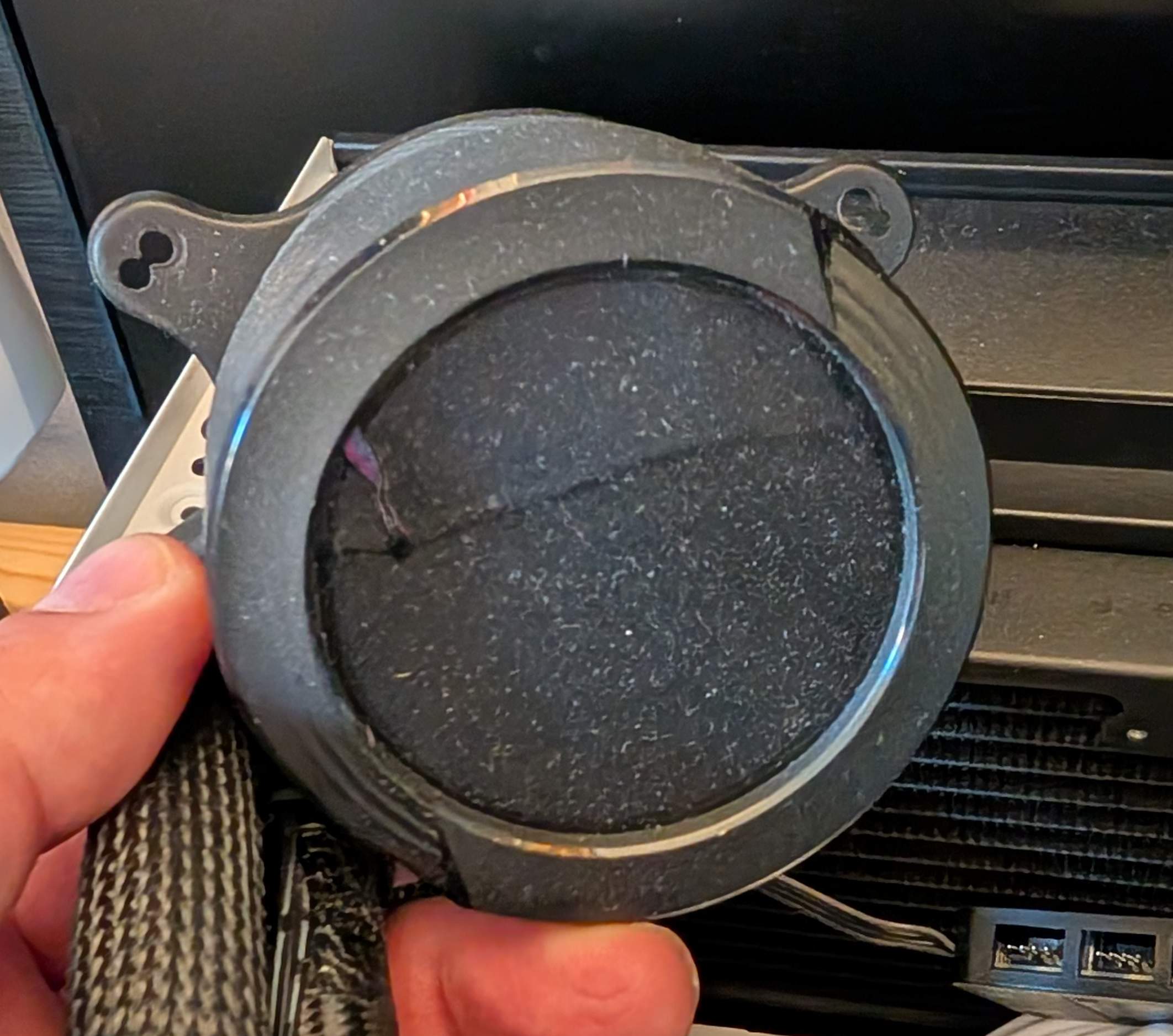

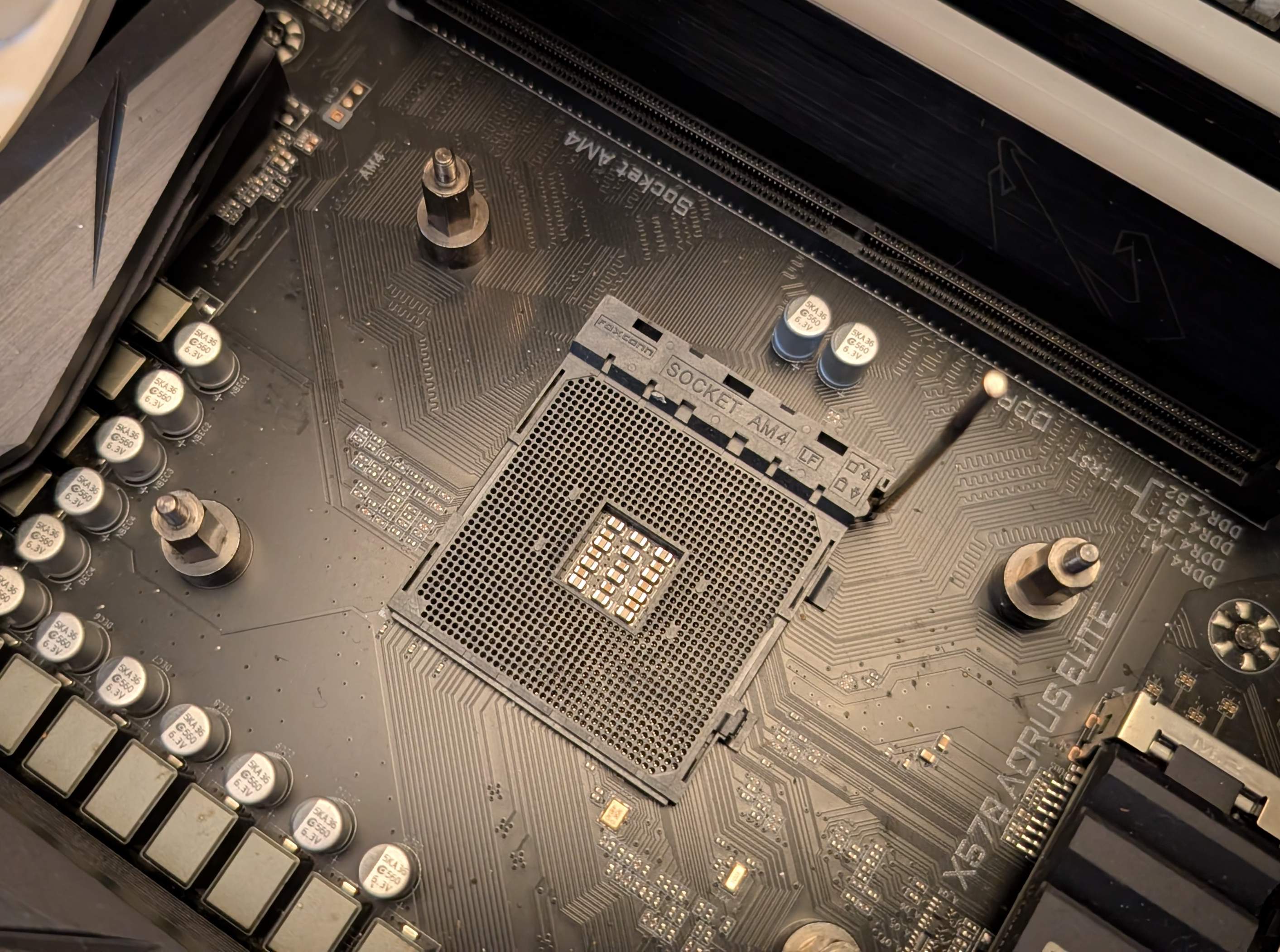

ich habe hier ein AM4 System ohne CPU und mit einem defekten X570 Mainboard. In dem System ist eine 240er Gigabyte Aorus Liquid Wasserkühlung verbaut. Leider habe ich keine Ahnung, um was für eine es sich genau handelt. Ich hatte den PC Mal gebraucht gekauft, Unterlagen gab es dazu leider nicht.
Statt nun ein neues Board zu kaufen und einen sündhaft teuren 5800X3D zu suchen überlege ich gleich auf AM5 zu wechseln.
Da stellt sich mir nun die Frage: Passt die Wakü auch auf AM5? Grundsätzlich soll ja da vieles kompatibel sein, ich möchte nun jedoch nicht riskieren, dass die hier nicht geeignet ist und mir dann die neue CPU kaputt geht.
Anbei 2 Fotos (liegt schon paar Wochen run, daher etwas Staub auf dem Display).
Vielen Dank!

Ne genaue Bezeichnung der AiO findet sich nicht?
Von den Maßen her passt es auf jeden Fall.
Einziger wichtiger Aspekt wäre, wenn die AIO eine eigene Backplate nutzt, anstelle der Standard AMD, dann wird es vorraussichtlich nicht passen (die Montagehöhe ist dann anders, Stichwort Anpressdruck)
Ist 'ne Asetek AIO. Die haben quasi immer dieselbe Montage. Das AM4-Montage-Material passt auch für AM5.

Ich habe gerade Mal etwas genauer geschaut.
Es könnte eine Waterforce X 240 sein: https://www.gigabyte.com/de/CPU-Cooler/AORUS-WATERFORCE-X-240
Ja, Board kaputt!
CPU (5800) wurde dann anderweitig verbaut, seitdem liegt dieser PC rum und wartet auf Wiederbelegung.

Nein, die Wakü ist nicht das entscheidende Bauteil. Kompatibilität würde die Entscheidung aber vereinfachen.
Oftmals ist am Radiator ein Aufkleber mit der Produktkennzeichnung.
Ist das board sicher defekt? Oder hat der vorbesitzer mit dem 5800 einfach kein bios update vorher aufgespielt?
ja, definitiv ist das Board defekt.
Gerade Mal etwas zerlegt, es ist eine Aorus Waterforce X 280, die AM4 & AM5 kompatibel ist. Daher bei Galaxus gerade eine 7800X3D und ein B850er Board bestellt.
