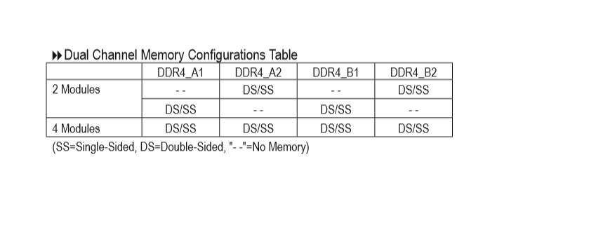

Falsch! die Module gehören in A1 und B1 oder in A2 und B2

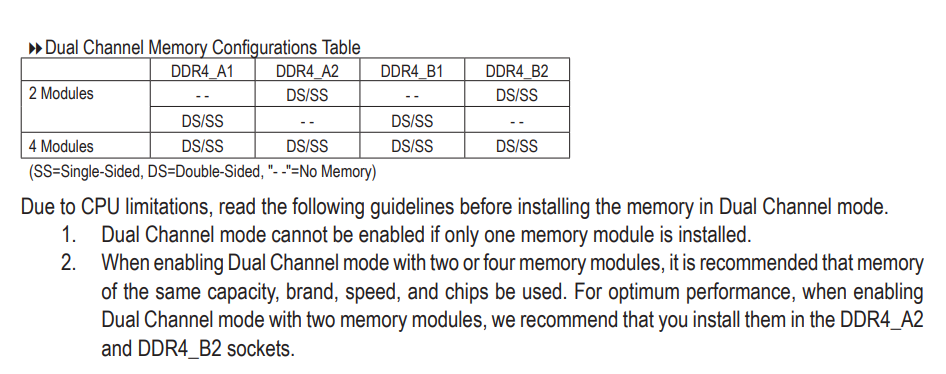

Mein Gott, was ist los mit mir. Ja, A2 und B2. Ich habe das Handbuch vor mir offen und tippe nur ständig Unsinn. Ich bin seit 4 Stunden hier am schaffen und nur noch neben mir.
"For optimum performance, when enabling Dual Channel mode with two memory modules, we recommend that you install them in the DDR4_A2 and DDR4_B2 sockets. " steht im Handbuch und so habe ich es gesteckt.

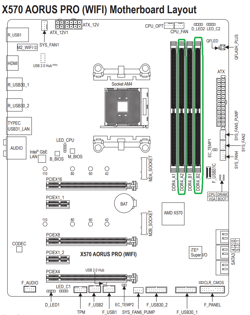

Carmion schrieb:
Wäh, ja, ich bin einfach schon zu durch heute. Ich habe sie gesteckt, wie im Handbuch beschrieben., A1 und B2, das ist, was die vorgeben. Sorry, falsch ausgedrückt.
Aber sie funktionieren leider nicht, wie im Handbuch beschrieben,
Lese das Handbuch das nächste Mal etwas genauer:
803098
803096
Die beiden Arbeitsspeicher Module gehören definitiv in die von @Dimi3 grün markierten Slots.

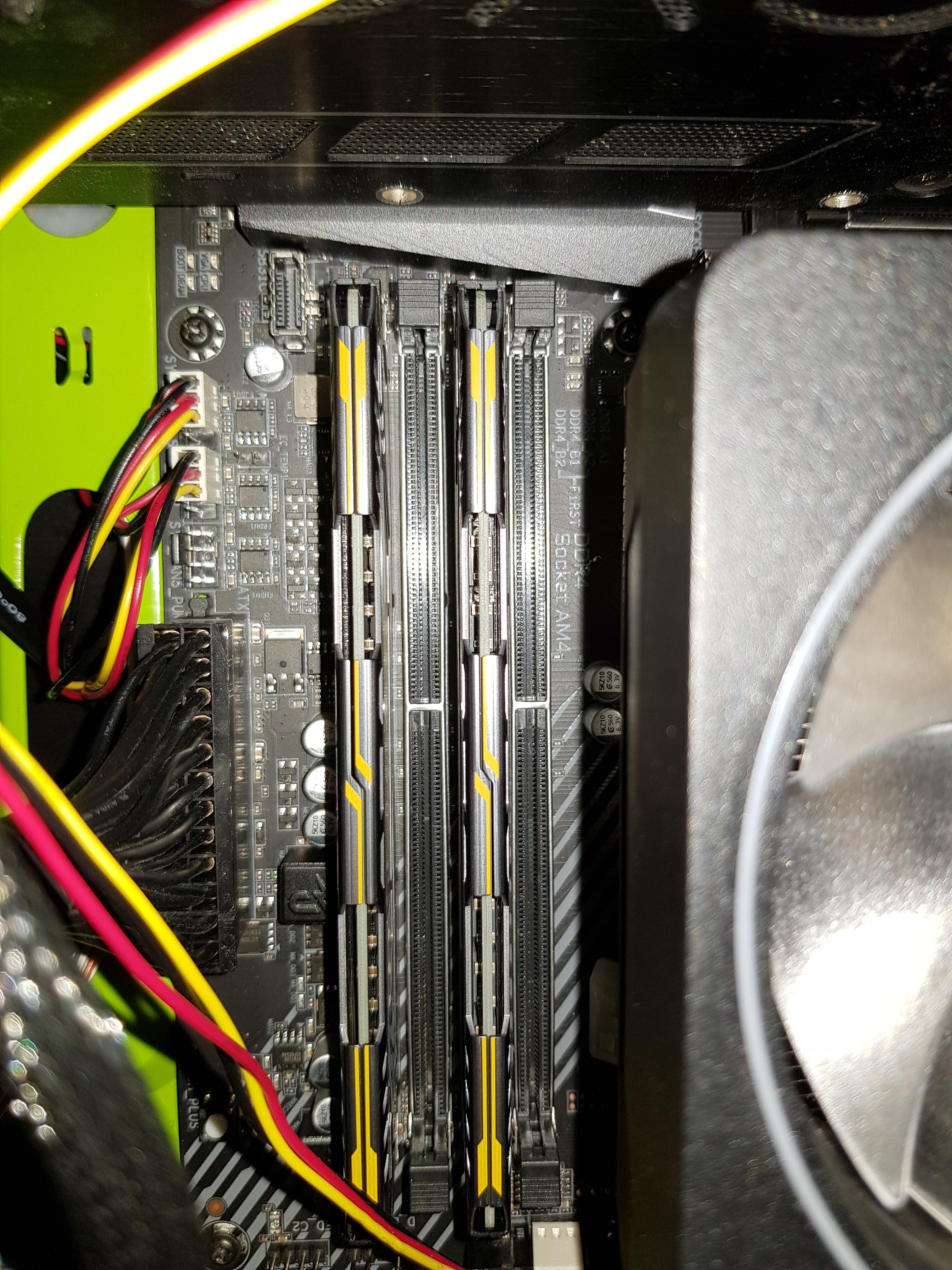

So sieht es aus
