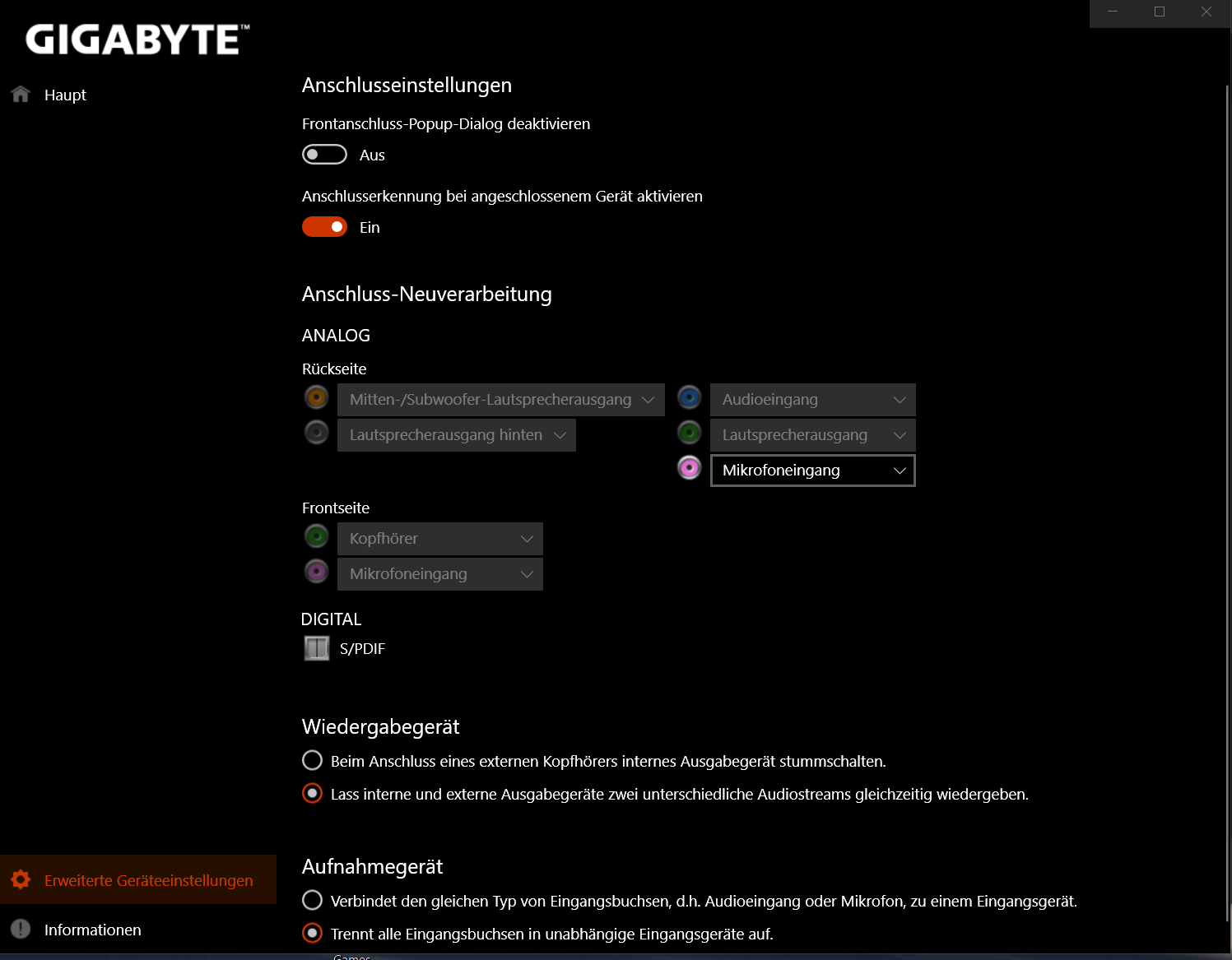

Richtig,ich hatte gerade den ursprünglichen "Treiber" von Gigabyte wieder installiert,und bekam nach dem Versuch die "Realtek Audio Control" vom Microsoft Store erneut zu installieren,die Meldung "Produkt ist schon installiert",mit der option "Starten".
Habs gestartet,aber was da kam ist ganz weit weg von einem Audio Controlpanel.
Dort kann man die Farbcodierungen der Rückwärtigen Anschlüsse mit neuen Funktionen belegen.
Dann noch ein paar Gimmicks,das wars.
Mehrkanalton umstellen ? Fehlanzeige
Equilizer ? Nein.
Also so gut wie gar nix verwertbares.

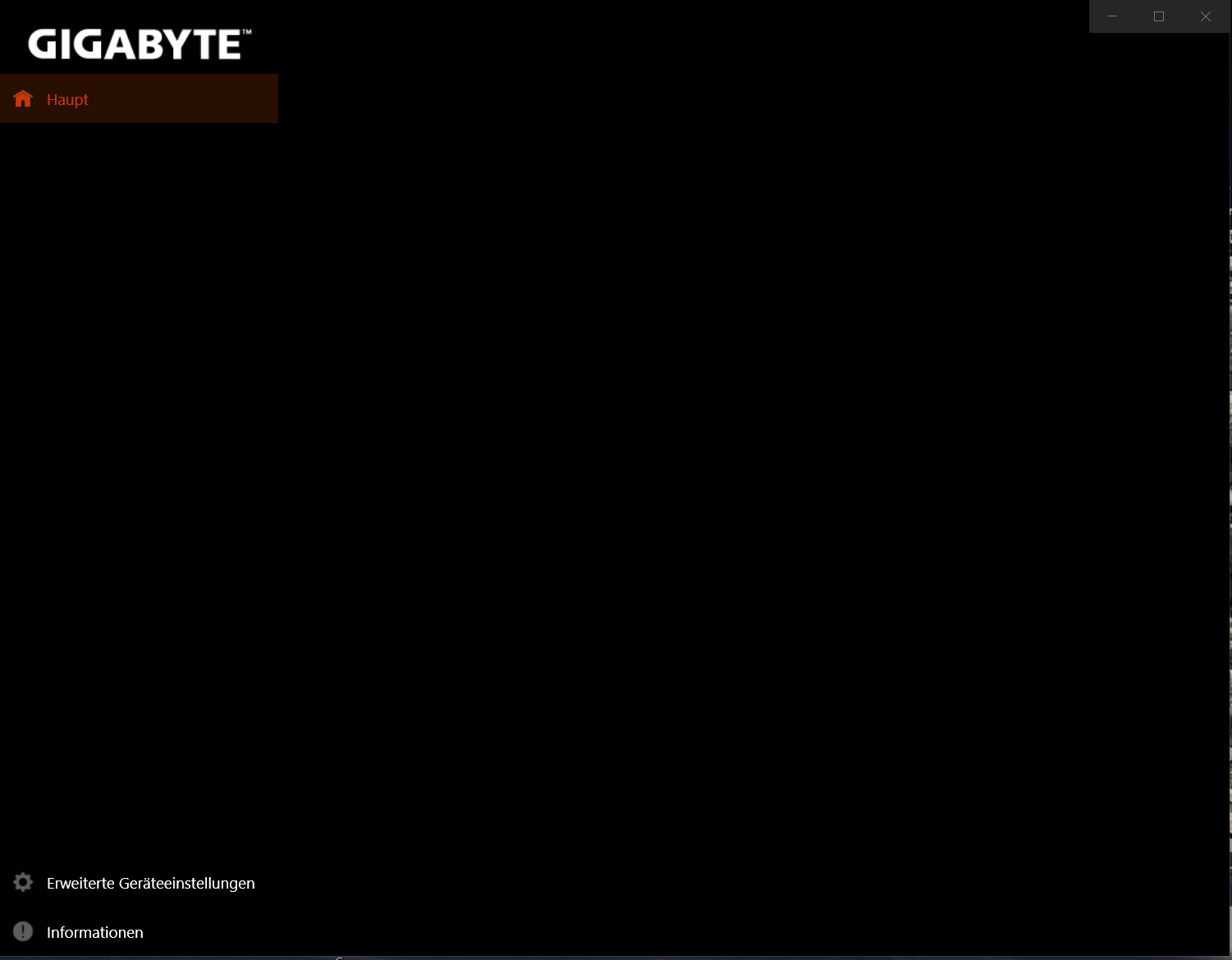

Ahh,gefunden.
Die "Realtek Audio Console" ist ein ziemlich vollmundiges Wort für diesen Hack.
Ganz besonders bei mir,wo in der Mitte alles schwarz bleibt.

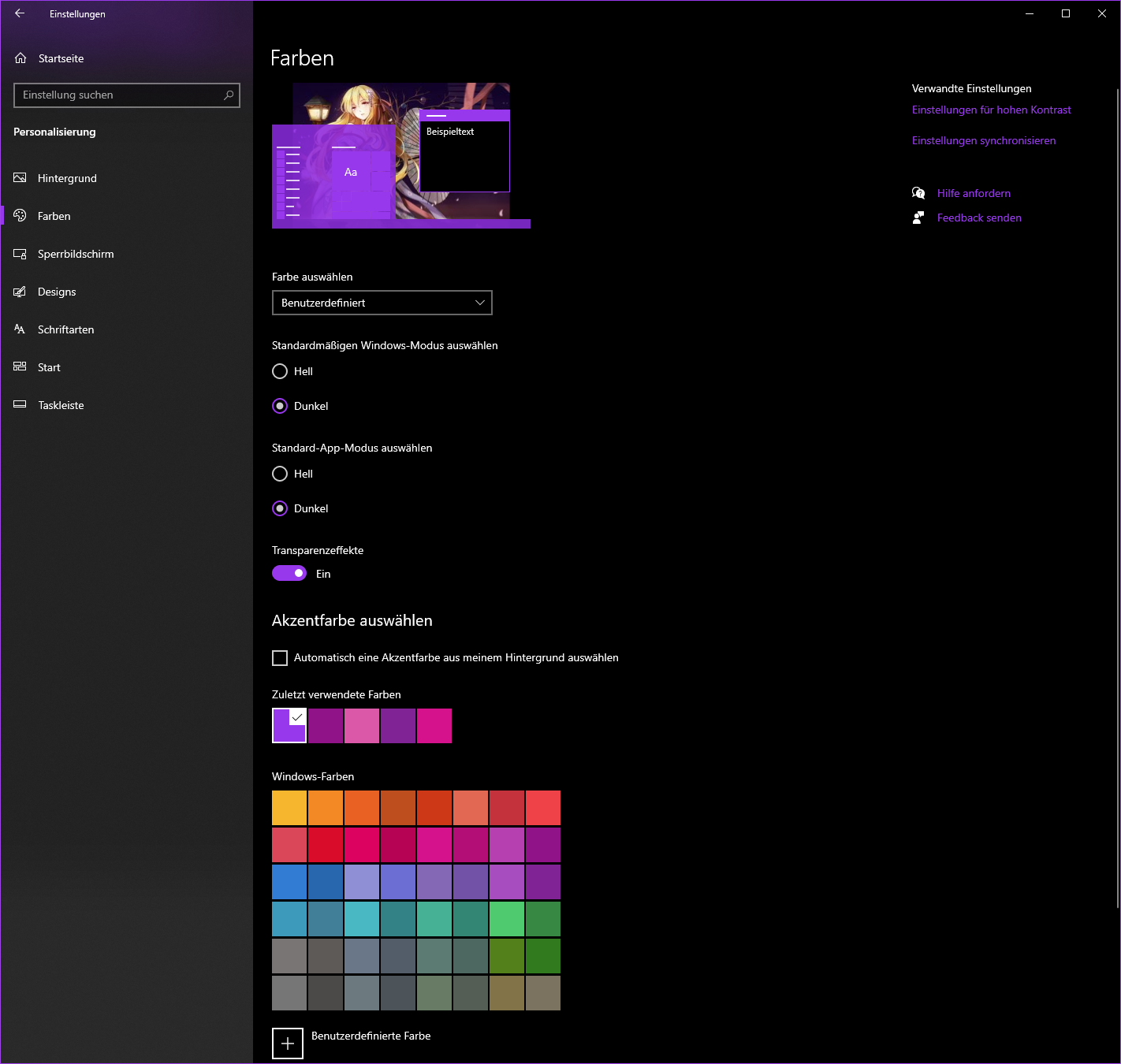

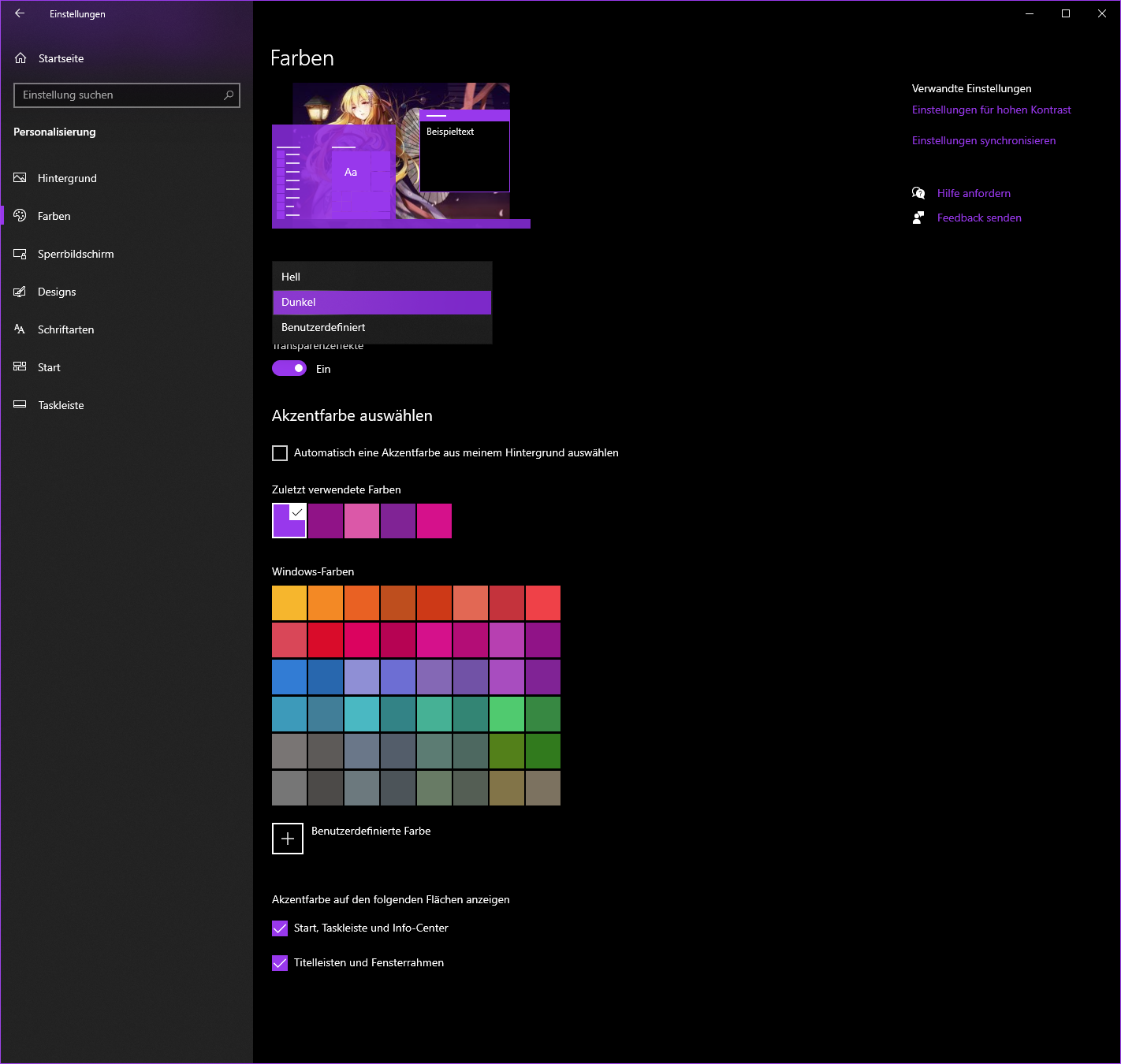

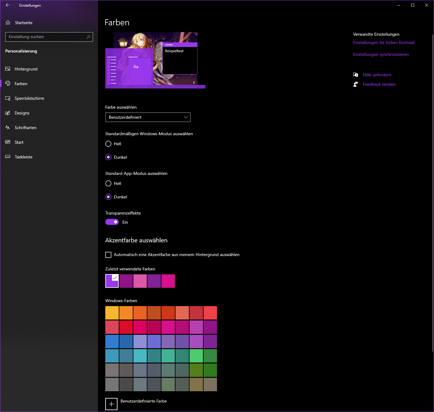

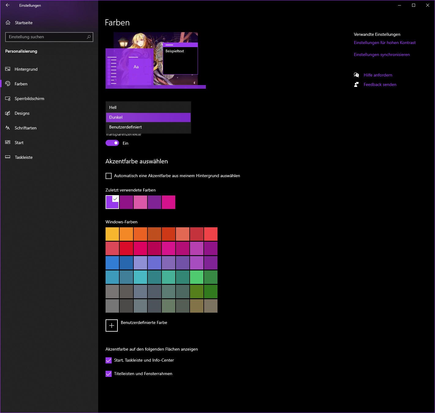

Mal ne Frage,wo kann man unter Windows eigentlich das Dark Theme abschalten ??
Ich vermute sowas läuft bei mir gerade,habs aber ewig nicht besucht.

Dark Theme war es nicht schuld das nix zu sehen ist.
So schaut meine Realtek Audio Console derzeit aus:

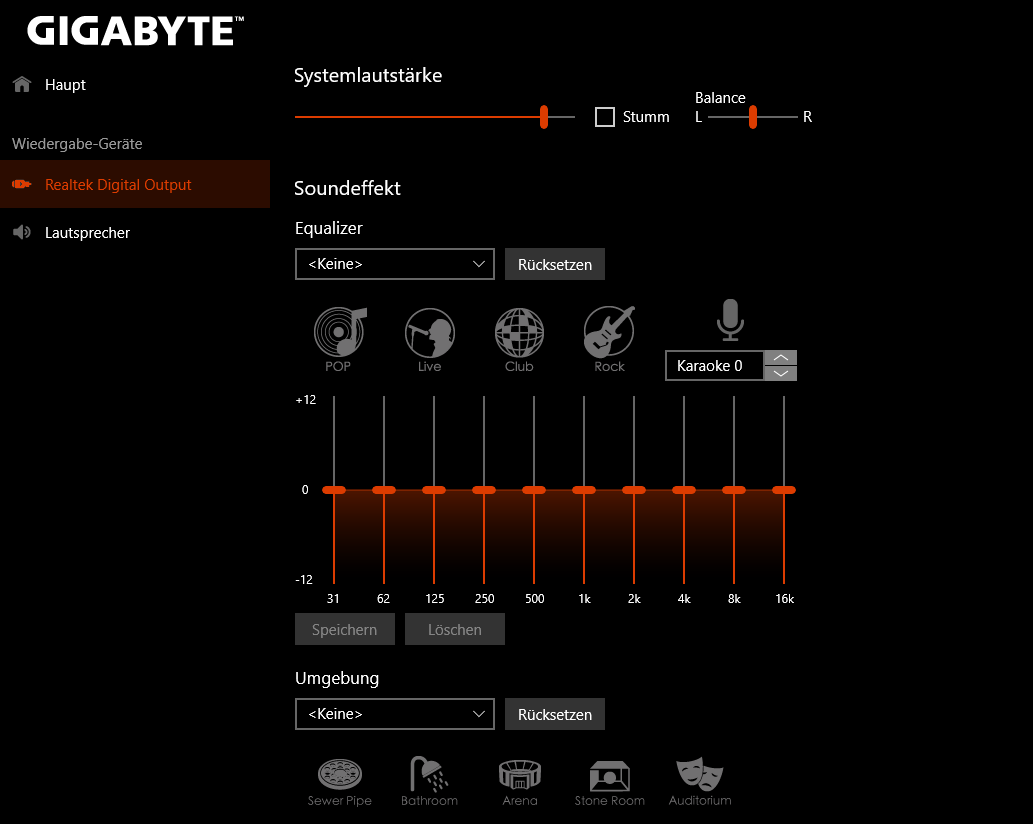

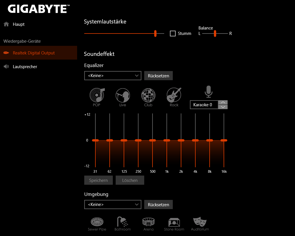

erweitert:
Problem gelöst !
Der bekannte Treiber Deinstaller DDU und anschliessendes Neuinstallieren des originalen Gigabyte Audio Treibers brachte die Oberfläche letztlich nach einem Neustart zum Vorschein.
