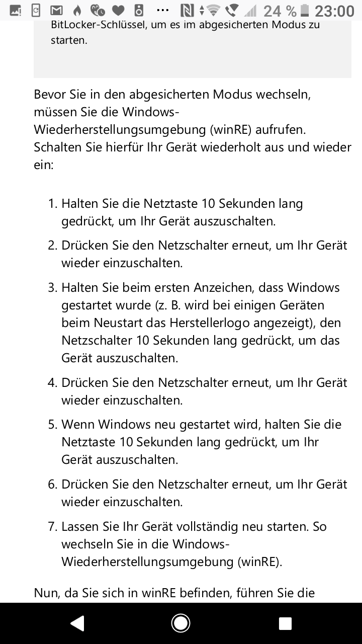

Ich frag mich jetzt ob das ein schlechter Scherz sein soll das ich in Windows 10 wie in dem Screenshot den Recovery Mode starten muss 😑
Ich habe es nach dieser Anleitung nicht geschafft irgendwas anderes zu erreichen als das im Video zusehende.

Sollte abgesichert nicht gehen, den WinRE-Modus starten (tatsächlich so wie auf dem Androidbild beschrieben), dort in der Kommandokonsole CHKDSK sowie SFC laufen lassen.
Nicht verwechseln bitte der Blackscreen mit Cursor ist bei Win7, da geht der Abgesicherte Modus nicht mehr.
Mit dem Netzschalter gedrückt halten, ich schaffe das einfach nicht hab es drei mal versucht und es passiert einfach nichts 😑 Wer hat sich sowas nur ausgedacht?
Bei WinXP konnte man auch einfach während das starten aus machen und schon war man drin, Windows 10 ist ja komplett alles egal
