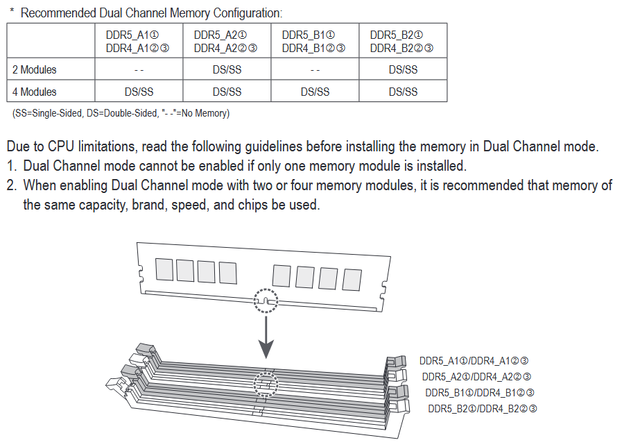

steckt der RAM in den im handbuch empfohlenen slots? ist das MB-BIOS aktuell?
3600 ist OC des speichercontrollers. ne garantie darauf dass das funktioniert gibt es nicht.
Vielen Dank!
Die Riegel waren tatsächlich in A1 und B1, anstatt in A2 und B2.
Jetzt läuft es und der Benchmark ist ebenfalls gut.
