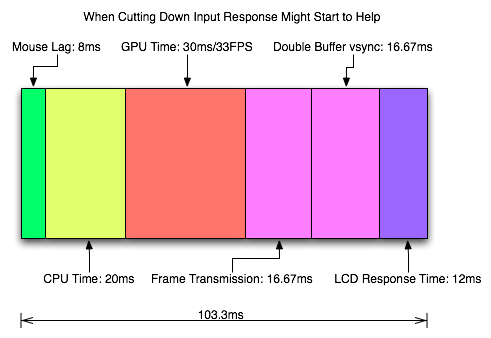

Mitch4201 schrieb:
und weniger Input Delay gibt also weniger Eingabeverzögerung !
RAM Dinge misst man in Nanosekunden.
Du wisst so um die 100 Millisekunden ""input delay", wie auch immer du das definierst, haben.
Hier ein kleiner Plot,
Da wird es komplett egal, ob dein minitor nun 1ms weniger 5ms weniger oder sonst was verspricht. Egal ob deine maus ein paar hz schneller abtastet. Und komplett irrelevannt, ob dein RAm nun 0.1ns schnneller ist. Der rest deines Systems braucht halt auch die Zeit die es braucht
Reaktionen: Mitch4201

madmax2010 schrieb:
welchen Controller / welche CPU?
Vielen dank fürs erklären okay ich versteh ja besser ich fasse da nichts an haha will eh lieber das er so läuft weil er läuft eh stabil komplett flüssig ohne ruckler oder sonstiges ging mir nur um spürbare leistung ectl aber wenn das nicht der fall ist lasse ich dies bleiben ! :)
