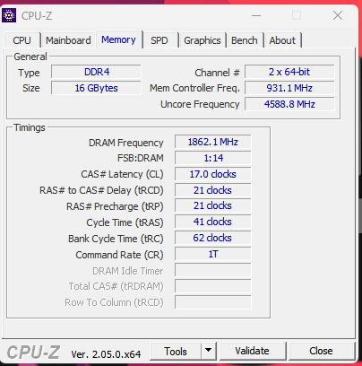

@Mitch4201:
wie läuft der RAM denn aktuell? screenshot von CPU-Z, reiter "Memory"?
XMP sollte im "Easy Mode" (oder wie der bei Gigabyte heißt) des UEFI links mittig zu finden sein.
Reaktionen: Mitch4201
Deathangel008 schrieb:
@Mitch4201:
XMP sollte im "Easy Mode" oder wie der bei Gigabyte heißt links mittig zu finden sein.
so sieht das aus hier das bild ! habe ka ^^
Sieht nach XMP aus, aber die 1862 sind schon komisch. Eigentlich müssten es 1800 sein, bzw. 1799 oder so. Wenn es 3600er sind.
370033 CL17-21-21-41. "Patriot Viper 3600 CL17" sollte im XMP mit 3600 CL17-19-19-39 laufen. warum tut er das hier nicht? zusätzlich an irgendwelchen reglern rumgefummelt?
speichercontroller scheint in Gear2 zu laufen. das kostet auch etwas leistung.
3700 CL17-21-21-41. "Patriot Viper 3600 CL17" sollte im XMP mit 3600 CL17-19-19-39 laufen. warum tut er das hier nicht? zusätzlich an irgendwelchen reglern rumgefummelt?
ich weiß nicht mal ob xmp aktiviert ist der pc wurde gebaut von einer firma ich habe den nicht gebaut der wurde mir so geliefert ich habe da nichts geändert weder rumgepfusht oder sonstiges deswegen würde es mich interessieren das xmp zu aktivieren und was sie da meinen mit dem 2 profil mit der leistung weiß ich auch nicht ganz ! :)

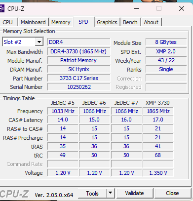

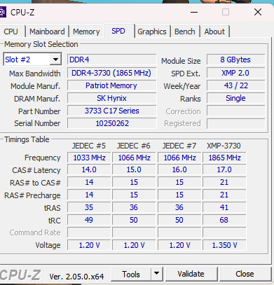

@Mitch4201:
sicher dass das 3600 CL17 und nicht 3733 CL17 ist? bitte noch nen screenshot des CPU-Z-reiters "SPD".
der RAM sollte in Gear1 laufen. Gear2 ist bei gleichem takt und gleichen timings langsamer.
Irgend ne auto Tuning Funktion vielleicht.
@Mitch4201 Abschalten wenn möglich und nur XMP aktiviert lassen.
@Mitch4201:
JA DAS SIND 3600 patriot cl17 kit 2x8 GB
nein, sind es nicht. es ist 3733 CL17. die werte passen.
jetzt nur noch zusehen dass du den speichercontroller in Gear1 ans laufen kriegst.
