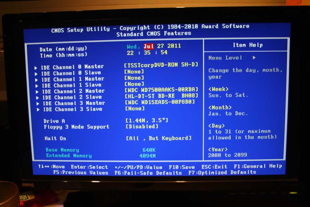

Hallo :)

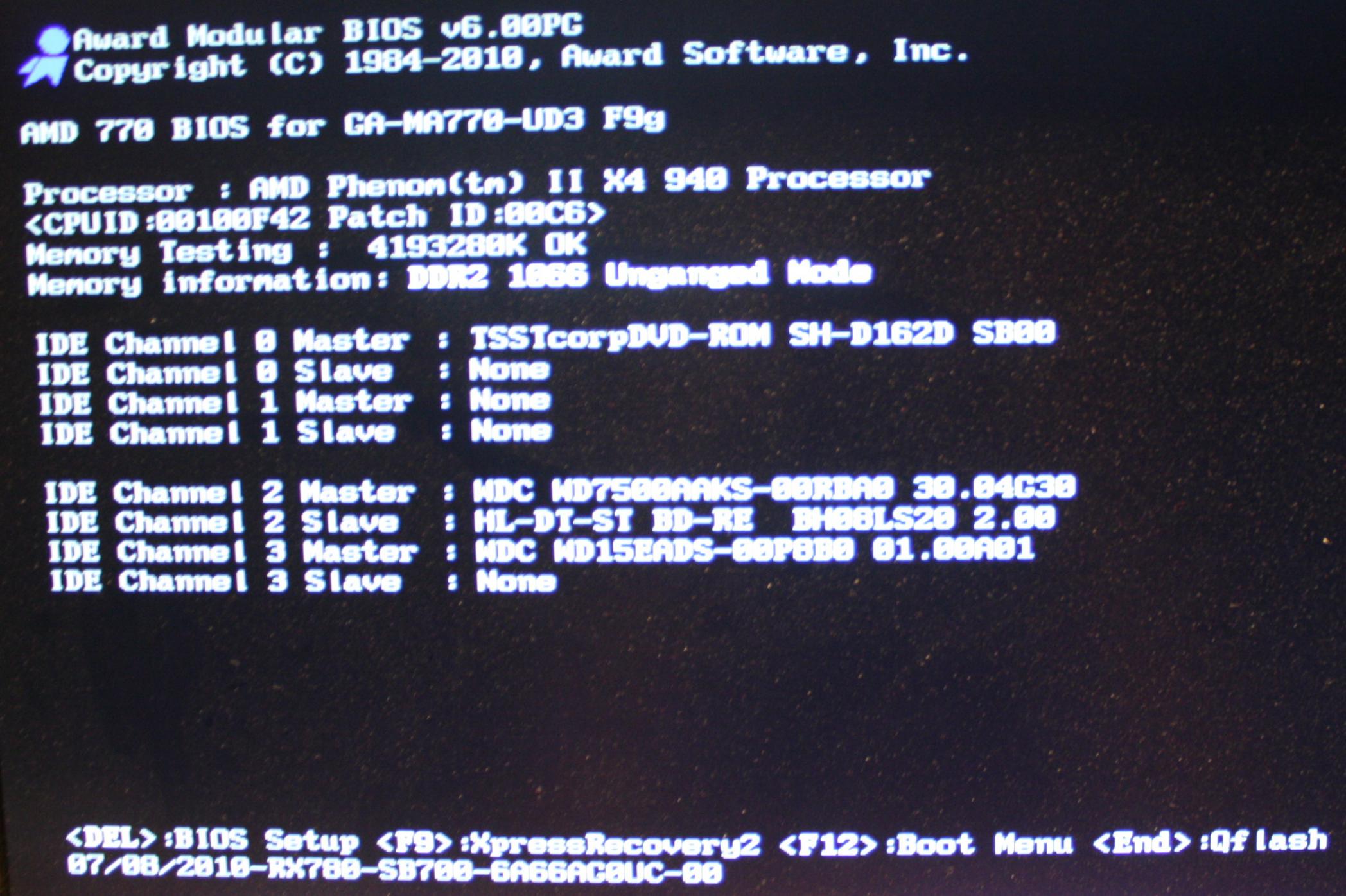

Ich habe ein recht aktuelles System (Genaue Infos hier: http://www.sysprofile.de/id108763), in das demnächst auch eine SSD kommt.
Nach einschalten des PSs dauert es allerdings ca. 15 Sekunden bis das Windows Bootlogo erscheint. Das erscheint mir doch recht langsam. Vor allem dauert es recht lang, bis die Zeile "Memory Testing" erscheint. Der PC ist so konfiguriert:
- GigaByte MA770-UD3 mit AMD Phenom II X4 940
- 4 GB RAM
- 2x SATA Festplatte
- 1x SATA BluRay
- 1x IDE Fetsplatte
-> Alle laufen im IDE Modus
Falls ich was wichtiges vergessen habe, schaut doch mal in mein SysProfile oder in den Anhang.
Stefan

Ich habe das Gigabyte GA-MA790XT-UD4P. Das braucht auch so lange zum booten, da kann man aber nichts dran ändern. Wurde auch damals in diversen Test kritisiert, wird wohl bei allen (oder vielen) Gigabyte 7xx Boards so sein.
Mal ne ganz andere Frage, was für einen Grund hat es, dass die Platten alle im IDE-Modus und nicht im AHCI laufen? Grade wenn demnächst eine SSD-Anschaffung geplant ist, solltest du auf AHCI umstellen. Wird möglicherweise nicht automatisch funktionieren, aber es gibt genügend Anleitungen, wie man Windows nachträglich AHCI-fähig macht ;-)
Gigabyte Boards haben so einige Eigenheiten mit dem Memory Testing, wenn ich nen Usb-Stick an bestimmen Ports einstecke bleibt das Bios bei "Memory T" stehen...
Vll kann man das ganze Memory Testing im Bios deaktivieren oder einschränken, ich wüsste da aber gerade nichts, such mal alle Optionen durch und wirf mal nen Blick in das Handbuch. Stop die Zeit auch mal, wenn du alle USB-Geräte und Festplatten (bis auf die Systemplatte) abkoppelst, sollte dann eigentlich schneller sein, nur auf Dauer ist das auch keine Lösung.
Aktuelle Bios Version ?
15s sind doch nichts, mein Gigabyte GA x58-Ud3R braucht 30s bis zum ersten Windows Logo und dann, dank SSD, 10s für den Rest :freak:

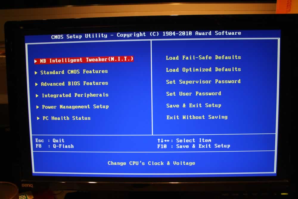

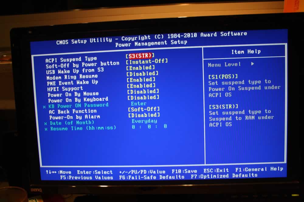

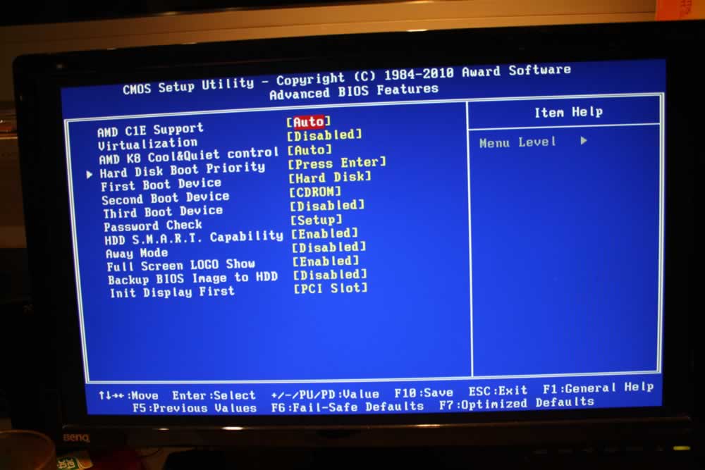

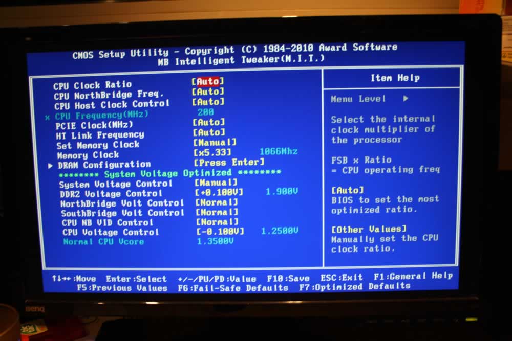

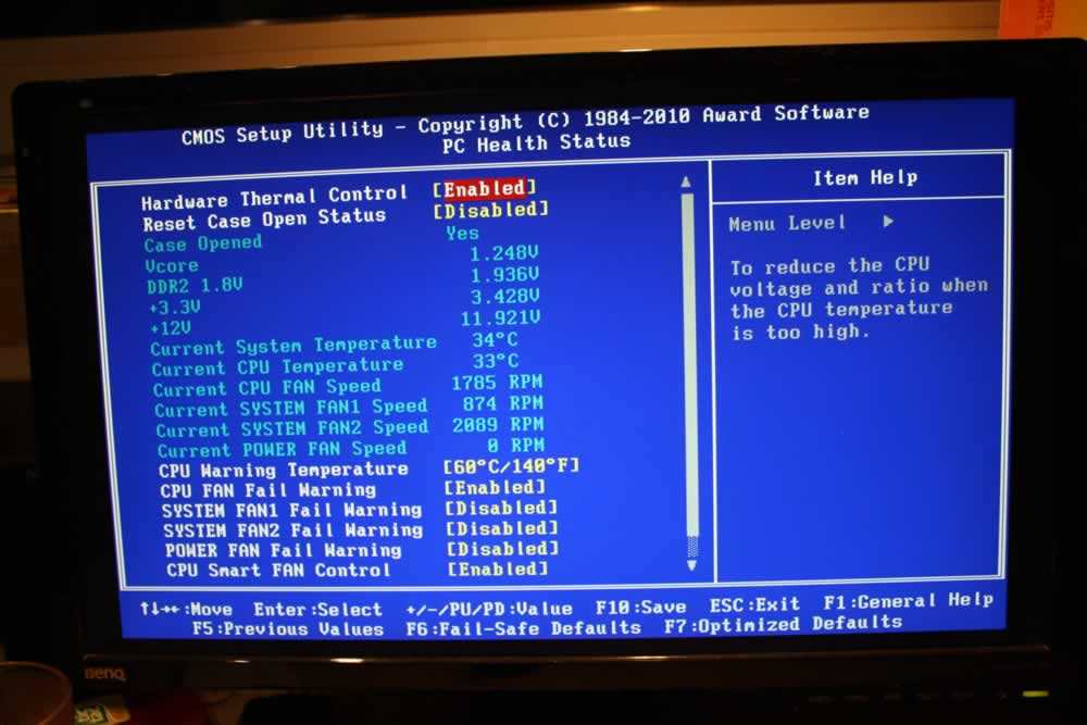

Ich habe meinen BIOS mal angehängt, vllt. hat da ja jemand noch ne Idee, was man machen kann. Wurde heute Mittag frisch geflasht auf die aktuelle Version.
Danke :-)

Lade im Bios die optimalen Bioskonfiguration des Herstellers.
Bioseinstellungen überprüfen -> Bootfolge richtig einstellen.
Unnötige Bioseinstellungen deaktivieren.
Biosänderung speichern.
Bringt einige Sekunden...

Also ich denke es liegt an einer externen Festplatte am System. Stöpsel mal alle ab.
Wenn das hilft dann:
Im Bios gibts ne Option Legacy USB Boot oder so, weiß ich grade nimmer auswendig. Das ist die Option, damit von USB Festplatten gebootet werden kann. Wenn Du die ausmachst, sollte der Speichertest auch wieder schnell durchlaufen.
Nachher solltest deine USB Platten wieder anstöpseln können.
Wenn kein Disketten-LW vorhanden ... dann deaktivieren
Init Display First ... auf PCIe stellen anstatt PCI ... oder nutzt du ne PCI-Grafikkarte ...
Wenn keine Geräte am FireWire Anschluss ... dann deaktivieren
Wenn keine Geräte am seriellen Anschluss ... dann deaktivieren
Wenn keine Geräte am parallelen Anschluss ... dann deaktivieren
Muss das olle BooLogo jedesmal da erscheinen, wenn nein ... dann deaktivieren

Stelle Ram Werte auf "AUTO".
Geht leider nicht, da das Board die Taktung falsch erkennt, und das System dann instabil wird.
Danke, werde ich gleich auch noch ausprobieren.
Das hat nun wirklich richtig was gebracht! Ich habe jetzt nochmal mit ner Uhr nachgemessen. Dabei hat sich herausgestellt, das die 15 (geschätzten) Sekunden untertrieben waren. Tatsächlich sind es eher 25 Sekunden.
Mit USB Boot: 25 Sekunden
Ohne USB Boot: 13 !! Sekunden
Also vielen Dank für diesen Tipp! Hat die Dauer enorm reduziert.
Für weitere Vorschläge bin ich natürlich weiterhin dankbar!
Normal ist das nicht.
