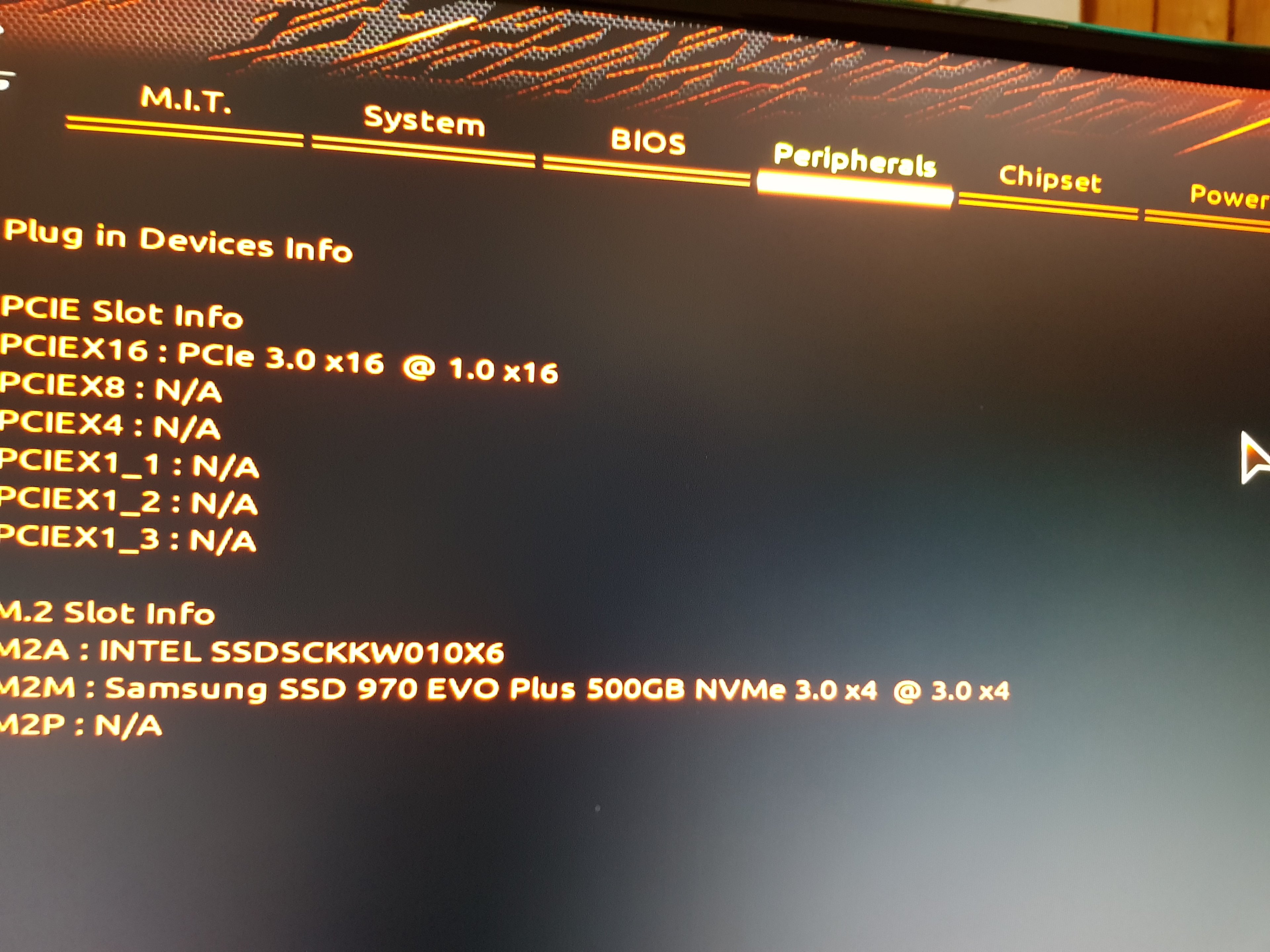

jetzt folgendes Bild:
Verstehe ich das richtig, dass die Grafikkarte warum auch immer nur mit PCIe 1.0 läuft?
Wenn ja, was muss ich tun um das zu ändern?

jup nennt sich Stromsparmodus wird umgeschaltet bei Last ..
überpfürbar mit GPU-Z und dem Ausrufezeichen da.
Danke das hat das schonmal geklärt. Stormsparmodus wie du vermutet hast
bios aupdate, auslesefehler? Handbuch nachgelesen ob sich da iwas mit dem m2 in die wege kommt? könnte die anzeige auch nur heisen das du eine PCIe 3.0x16 in dem Slot hast? bei 2 Grakas würde die anzeige dann evtl heissen, PCIe 3.0x8@ 2x8? sprich die anzeige ist von Gigabyte einfach nur etwas misslungen, bzw die info^^?
btw gpu z müsste dir auch anzeigen wie die grafikkarte angebunden ist also pcie 3.0 oder eben nur 1.0...
chipsatztreiber von intel installiert?stellen sicher das die Hardware ordnungsgemäß funktioniert, vielleicht löst das auch dein problem
Im handbuch stand nichts dazu. War der Stromsparmodus, unter last alles i.O.
