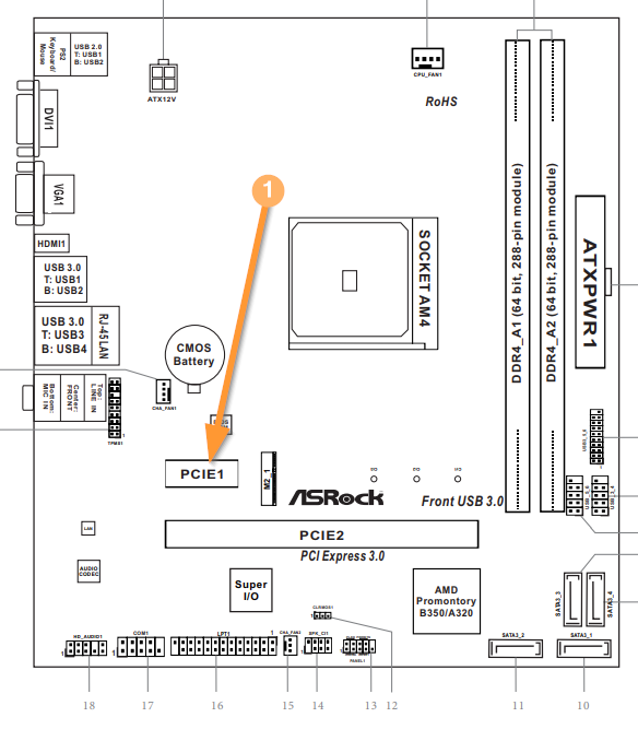

SirPopelAlot schrieb:
Da passt die o.g. Karte in den kleinen PCIe Slot.

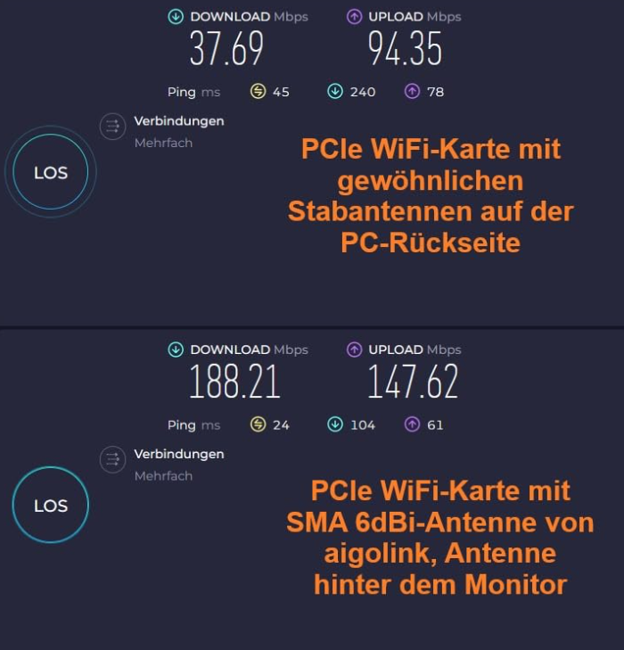

Mit dieser Kombination habe ich bei meiner Tochter, trotz Zimmerdecke und drei massiven, tragenden Wänden dazwischen (Tochter im Haus rechts oben, Router im Haus links unten) ca. 200 Mbit/s down und 150 Mbit/s up mit Latenzen von 24 ms ohne Last.
Ein weiterer Vorteil ist, dass der verwendete Chip der WiFi-Karten ein gängiger Intel-Chip ist und es daher auch keinerlei Treiberprobleme von Fremdherstellern gibt.
EDIT:
Hier noch ein Screenshot aus meinen Testergebnissen, verlinkte Karte einmal ohne und einmal mit externer Antenne:
