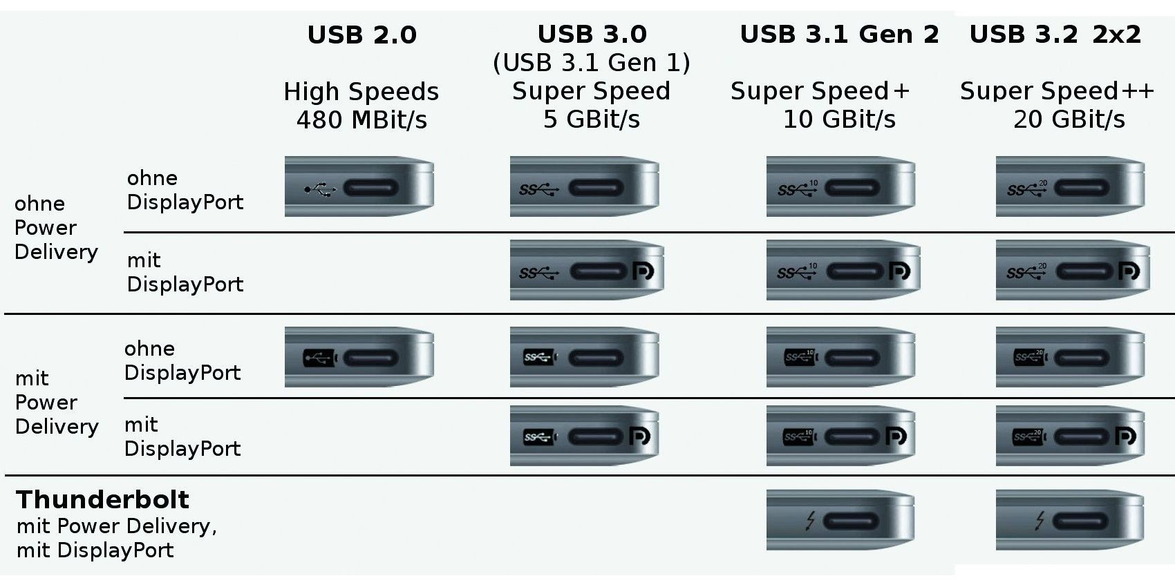

Also meinst du, das geht auch mit dem günstigeren?Theoretisch würde ich mich freuen, dann habe ich bissle geld gespart, wenn cihs aber auspacke und es geht nicht würde ich mich ärgern :D
Da steht zwar wirklich die ganze Serie, aber drunter in klein steht G5 KC, deshalb ....ich weiß nciht :D wäre echt nice gewesen wenn das teil hier jemand hat und es verifizieren könnte :D
Das ist falsch. USB Typ C 3.2 kann nur das, was er können soll... wenn er keine Displayport Anbindung bekommt, kann er auch keine Displays ansteuern... wenn er keine Power Delivery Anbindung bekommt, kann er auch kein Power Delivery etc... beim Thunderbolt wäre das denn z.B. anders.
Ja da hatte ich falsch gedacht^^ ich wusste z.B. auch das es symbole gibt an den ports, aber auf den bildern erkenne ich auch nix :D
Genau, die Symbole sagen aus, was für eine Anbindung vorhanden ist. Ein grosses D heist halt Displayport.
Und wie du es schon richtig erkannt hast, hat nur das KD Model eine Displayport Anbindung, lt. Gigabyte.
Reaktionen: species_0001
