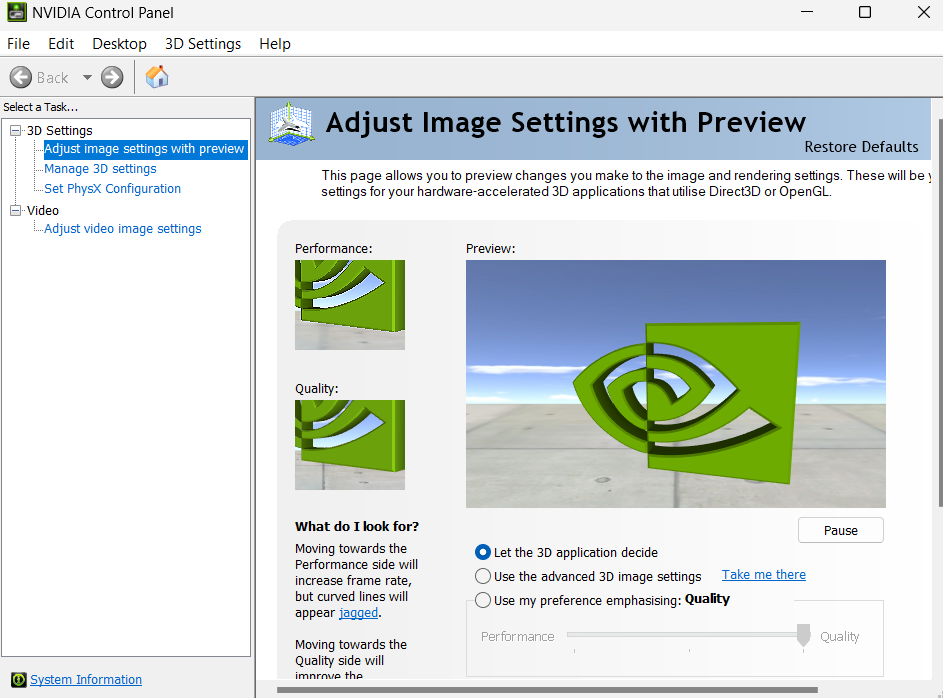

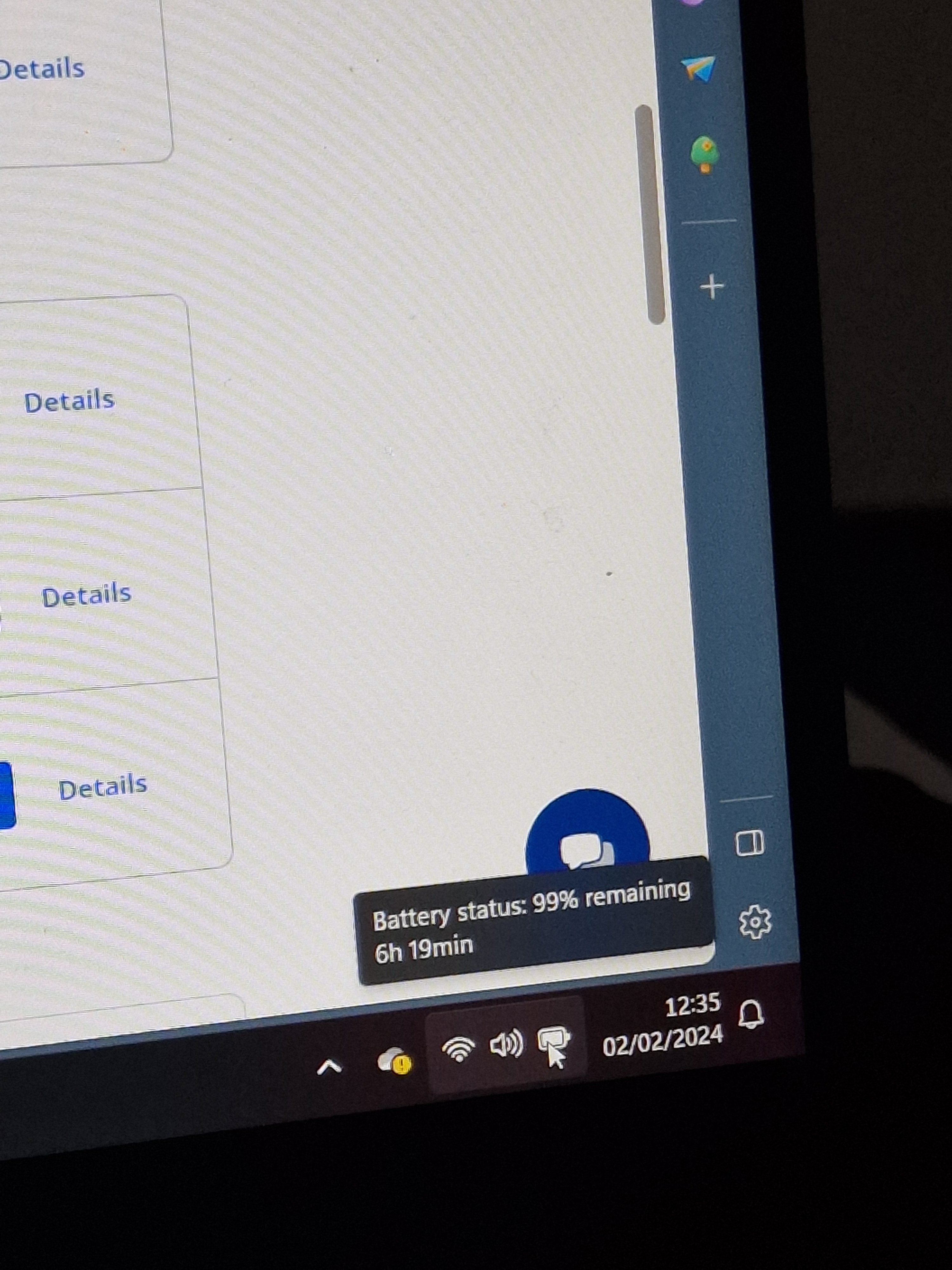

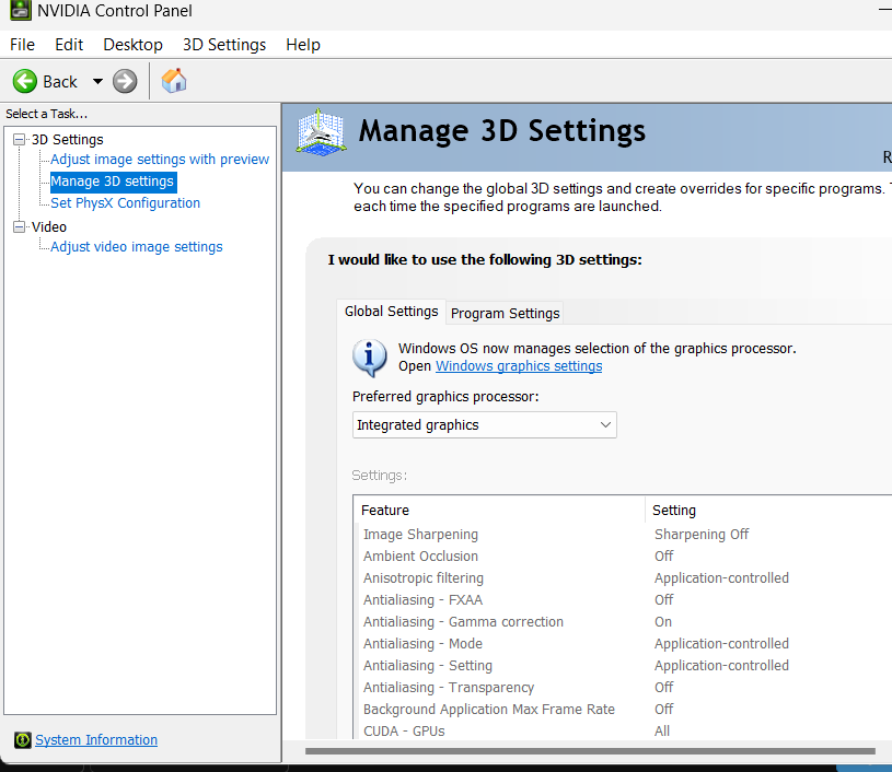

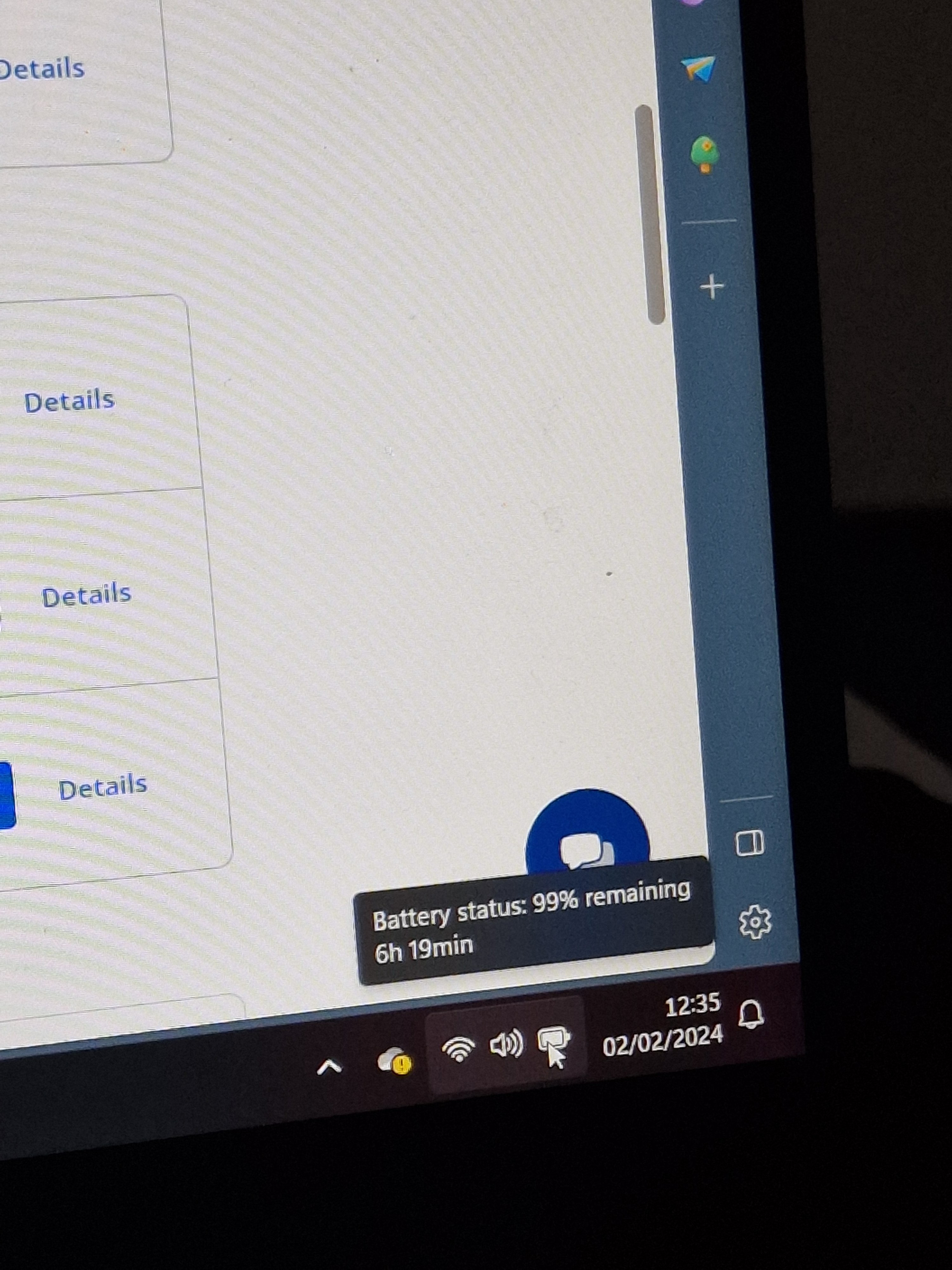

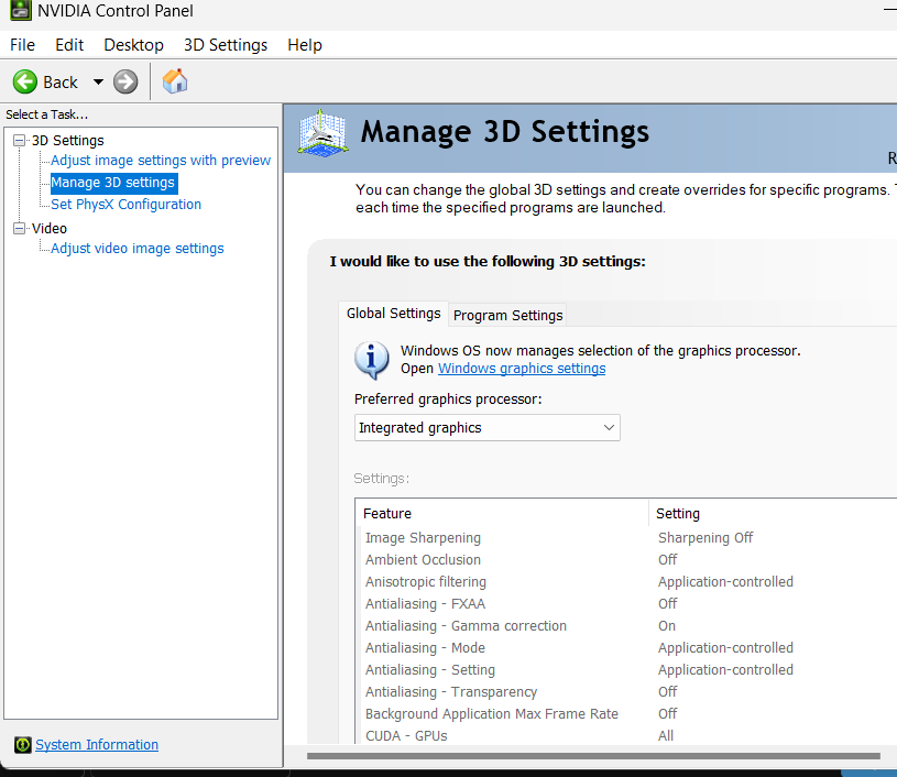

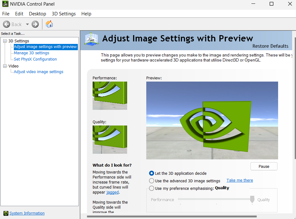

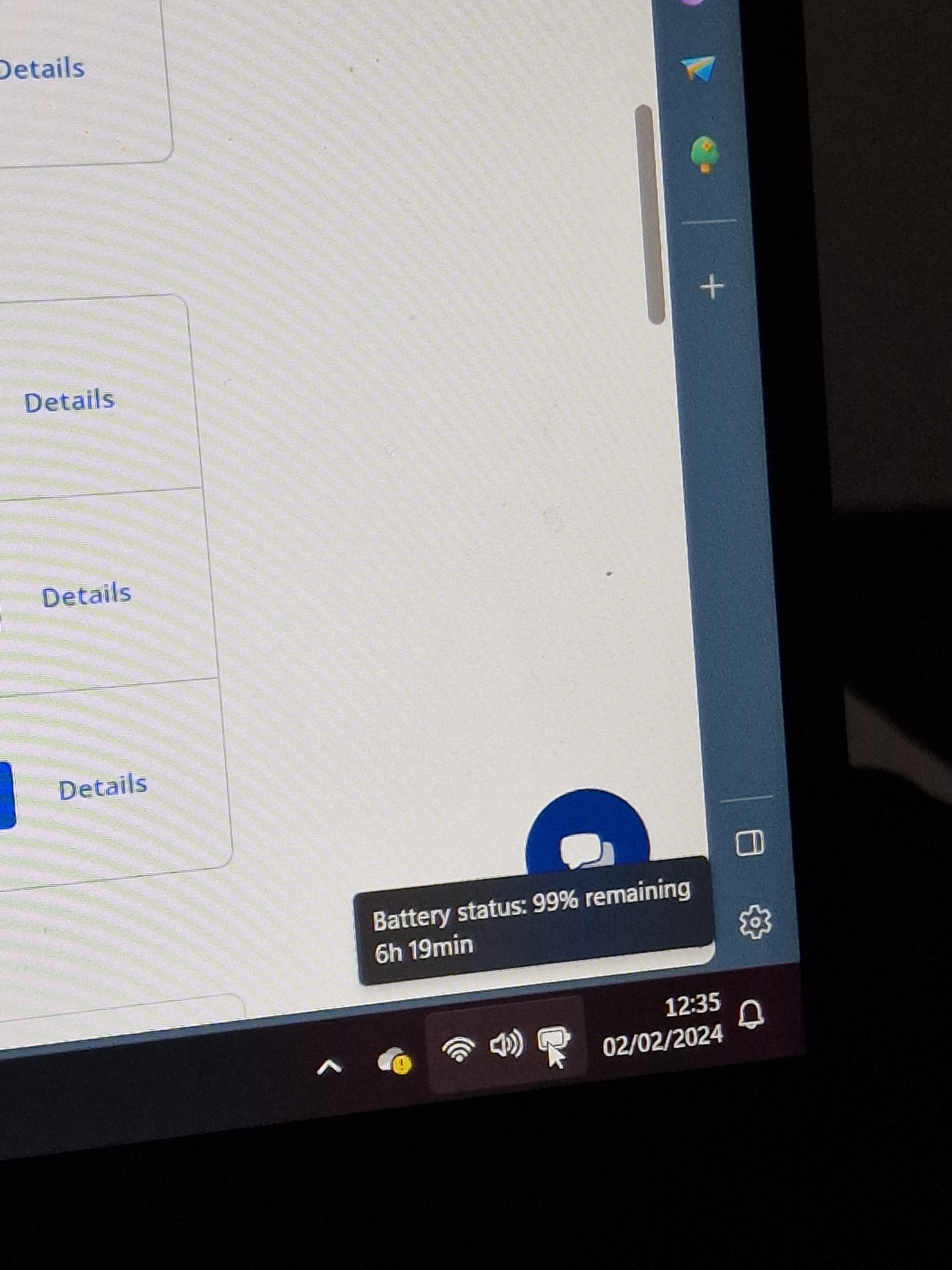

Hallo an alle, ich habe einen Gigabyte Laptop Modell G5 GE, mit Intel I5 12500h Prozessor, ich hatte das gleiche Problem der schlechten Batterie. Ich schaffte es, es durch die Installation von Windows 11 23H2 von 0 Mit dem Intel Vmd-Treiber zu lösen und installieren Sie dann die neuesten Intel Iris Arc xe Treiber (ohne Arc Control Center) nur die Intel-Grafik-Befehlszentrale, die Sie die interne Grafikleistung auf ein Minimum fĂŒr eine lĂ€ngere Lebensdauer der Batterie zu setzen erlaubt. Installieren Sie auch die neuesten Chipsatz- bzw. Realtek-Audio-Treiber. SchlieĂlich habe ich die neuesten Nvidia-Treiber heruntergeladen (ohne Geforce Experience App), in der Envidia-Systemsteuerung habe ich die Programme so eingestellt, dass sie standardmĂ€Ăig die integrierte Grafik und die 3D-Konfiguration verwenden, die die Anwendung entscheidet.dustin629 schrieb:Hey liebe Community
Wie es schon im Titel steht ist die Akkulaufzeit des Laptops mehr oder weniger miserabel...
Habe den Laptop gestern gekauft sprich Akku ist so gut wie neu, hat ca 599⏠gekostet
Specs:
I5 12500H
RTX3050
16GB DDR4
512GB + 256GB NVME
Windows 11
Ich komme mit viel GlĂŒck auf 2 Stunden Akkulaufzeit, meistens aber 1,5 Stunden beim schauen von YouTube Videos was gar nd gut ist, trotz Energiesparmodus.... Habe auch in der Control Center Software den Energiesparmodus aktiviert, Tastaturbeleuchtung ist auch deaktiviert, komme da auf die oberen Werte.
Woran kann das liegen?
Danke fĂŒr antworten im vorraus
Es ist sehr wichtig, den letzten Schritt, weil sonst die Nvidia-Grafik wird aktiv sein und verbrauchen mehr Strom.

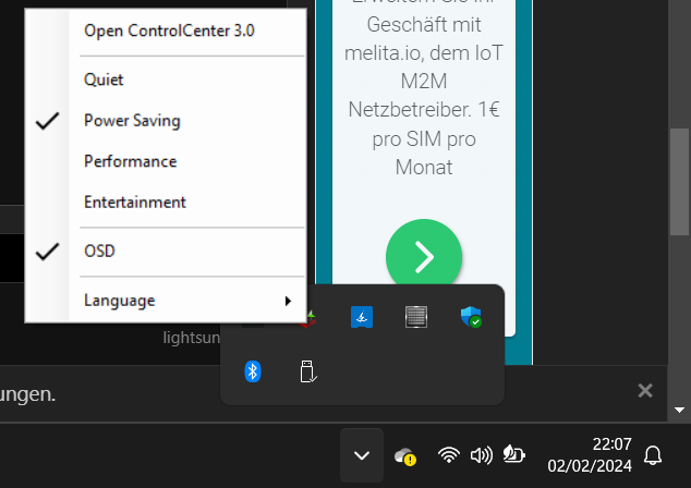

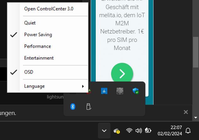

Laden Sie das Control Center 3 Version 6.052 von der Gigabyte-Seite in den Downloads des neuesten Modells der g5 oder die g6 dieses Jahres funktioniert perfekt im Energiesparmodus und die Batterie kann mit dem Bildschirm bei 60 hrz und Helligkeit 60% bis zu 7 Stunden ohne Aktivierung der maximalen Sparmodus von Windows dauern.
Ich hoffe, diese Informationen helfen Ihnen. Mit freundlichen GrĂŒĂen

1. Deinstallieren Sie den Treiber. 2. Installieren Sie den neuesten Intel Arc-Treiber (ohne das Arc-Kontrollzentrum zu installieren). Nur das Intel Graphics Control Center. WĂ€hrend der Installation werden Ihnen drei zu installierende Dinge angezeigt. Sie passen die Installation an. Sie wĂ€hlen eine Neuinstallation und Dann mĂŒssen Sie das System neu starten https://www.intel.de/content/www/de/de/download/785597/intel-arc-iris-xe-graphics-windows.html
Ich habe vergessen hinzuzufĂŒgen, dass Sie dieses Kontrollzentrum installieren mĂŒssen, es funktioniert perfekt mit dem G5-GE-Modelldustin629 schrieb:Das habe ich schon versuchtđ Aber soll ich dann das arc Control Center wieder deinstallieren oder wie?

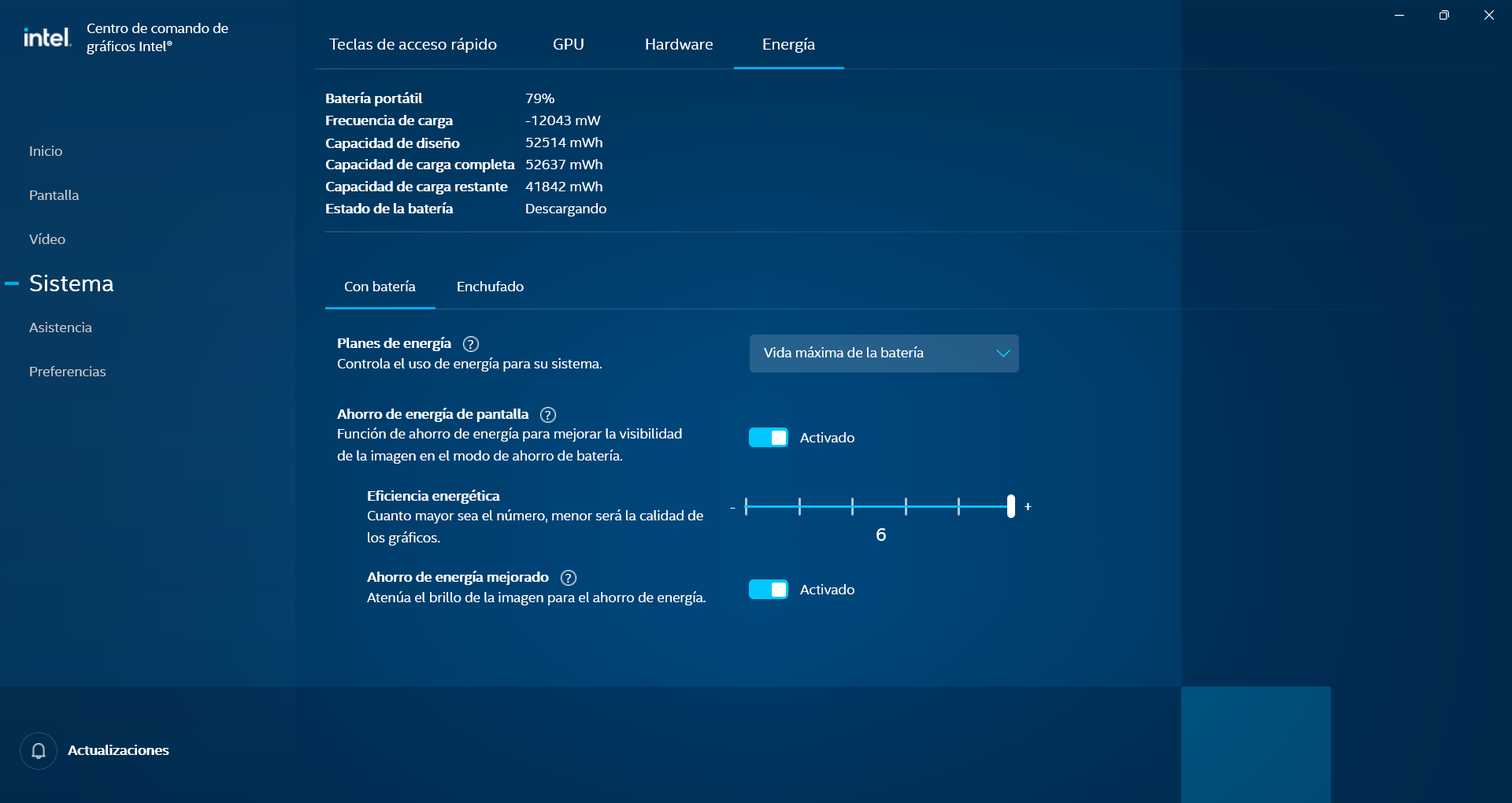

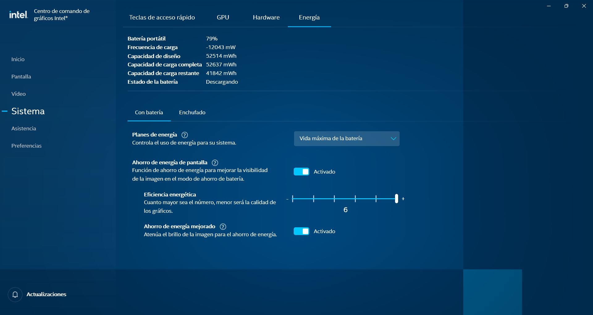

Wenn ich den Laptop im Sparmodus verwende, stelle ich die internen Grafikeinstellungen in der Intel Graphics Command Center App auf maximalen Akkusparmodus ein, indem ich die Optionen dort aktiviere und auf Energiesparstufe 6 einstelle, wie im Bilder unten gezeigt.
Ich hoffe, dass es fĂŒr Ihr Problem nĂŒtzlich sein wird.
