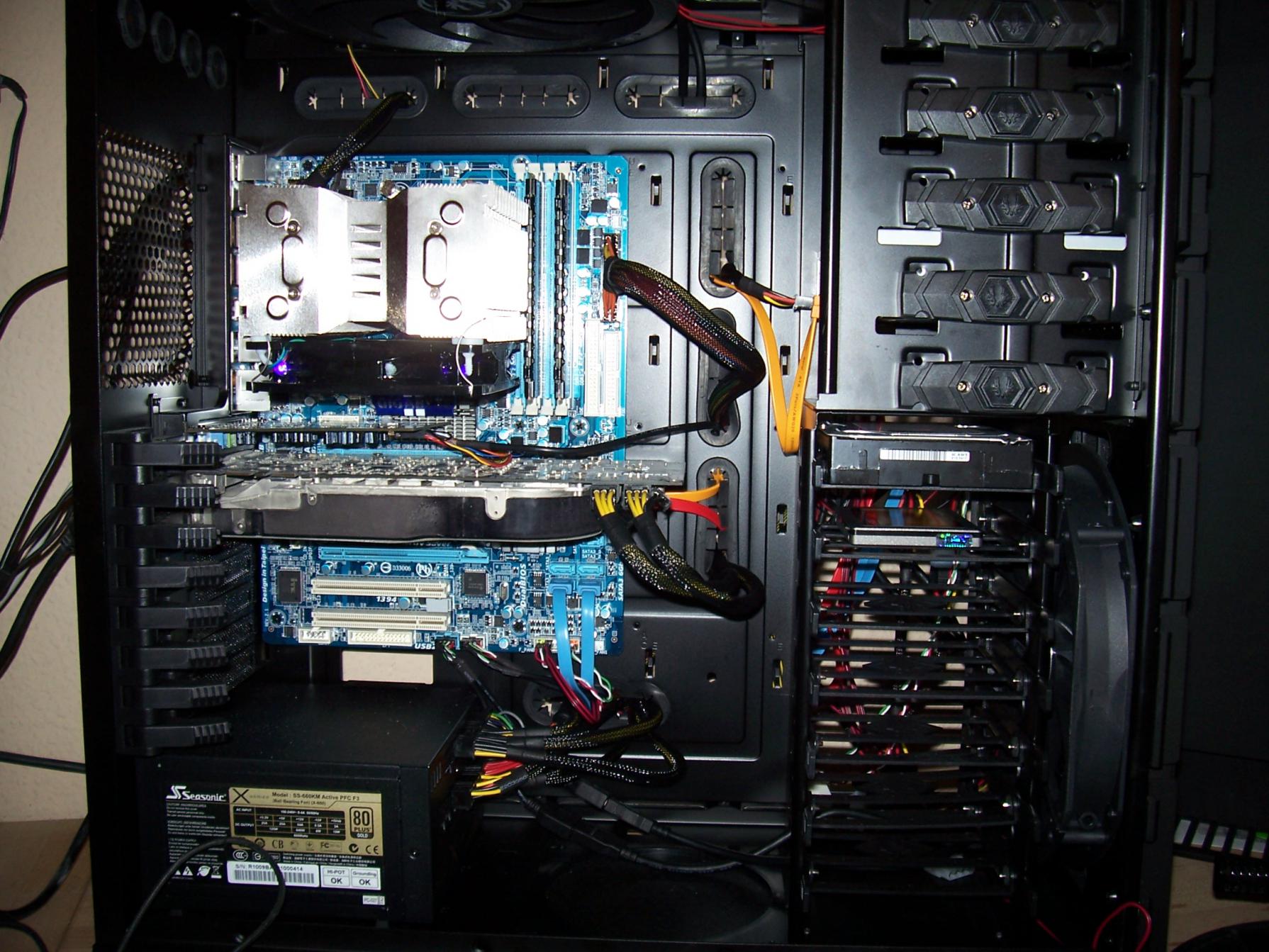

So und hier noch das Bild von der Front-Seite ;)
das meiste Kabel wirrwar ist auf der Hinterseite.... das will ich euch noch nicht antun ^^
