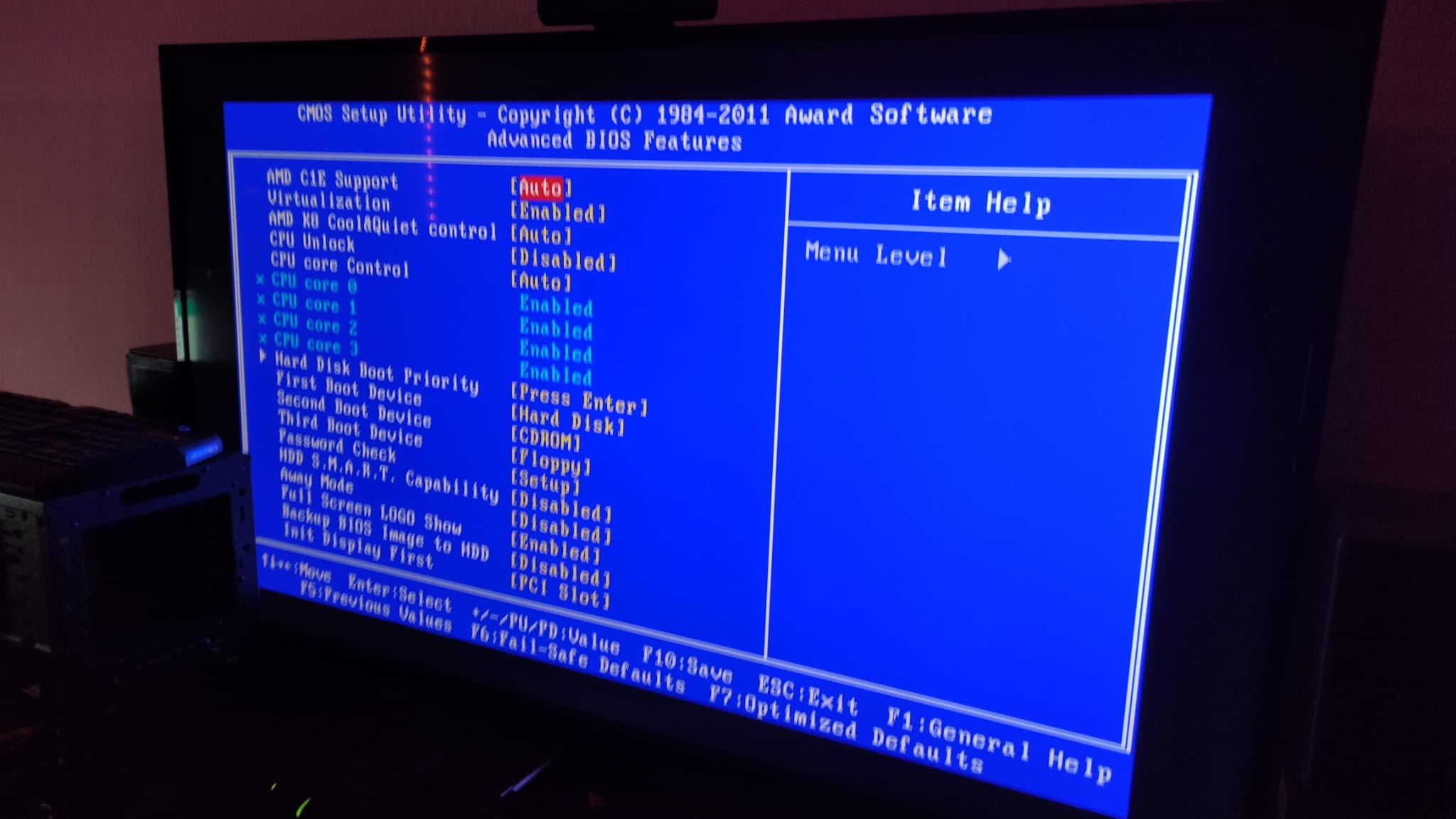

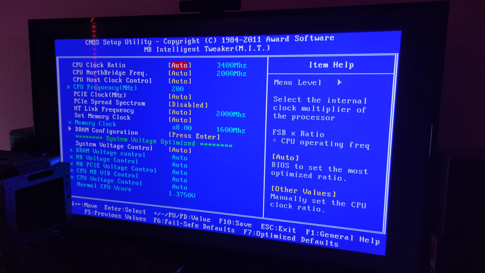

ich hab hier ein kleines Problem und hoffe ich übersehe da einfach nur etwas.
Hab gestern den alten PC eines Freundes geschenkt bekommen und dachte mir so für den kleinen Bruder könnte man den ja wieder fit machen.
Alles geputzt sauber zusammengebaut, doch leider nimmt er die Festplatten nicht.
Der PC läuft soweit sauber und stabil, zumindest bis ins Bios.
Der Kollege von mir meinte ich soll doch bitte ins UEFI Bios gehen, leider fühlt es sich so an als würde der PC so etwas nicht besitzen. Ich komme lediglich in dieses alte DOS Bios, in dem ich nicht weiter komme.
Die SSD ist eine LiteOn LCS-128M6S-HP die ich an meinem Hauptrechner sauber Formatiert habe (NTFS und GPT). Der PC von mir nimmt die SSD wie auch die HDD ohne Probleme an.
Die HDD ist eine WD5000AAJS.
Getestet habe ich 2 weitere Festplatten die ebenfalls nicht gehen.

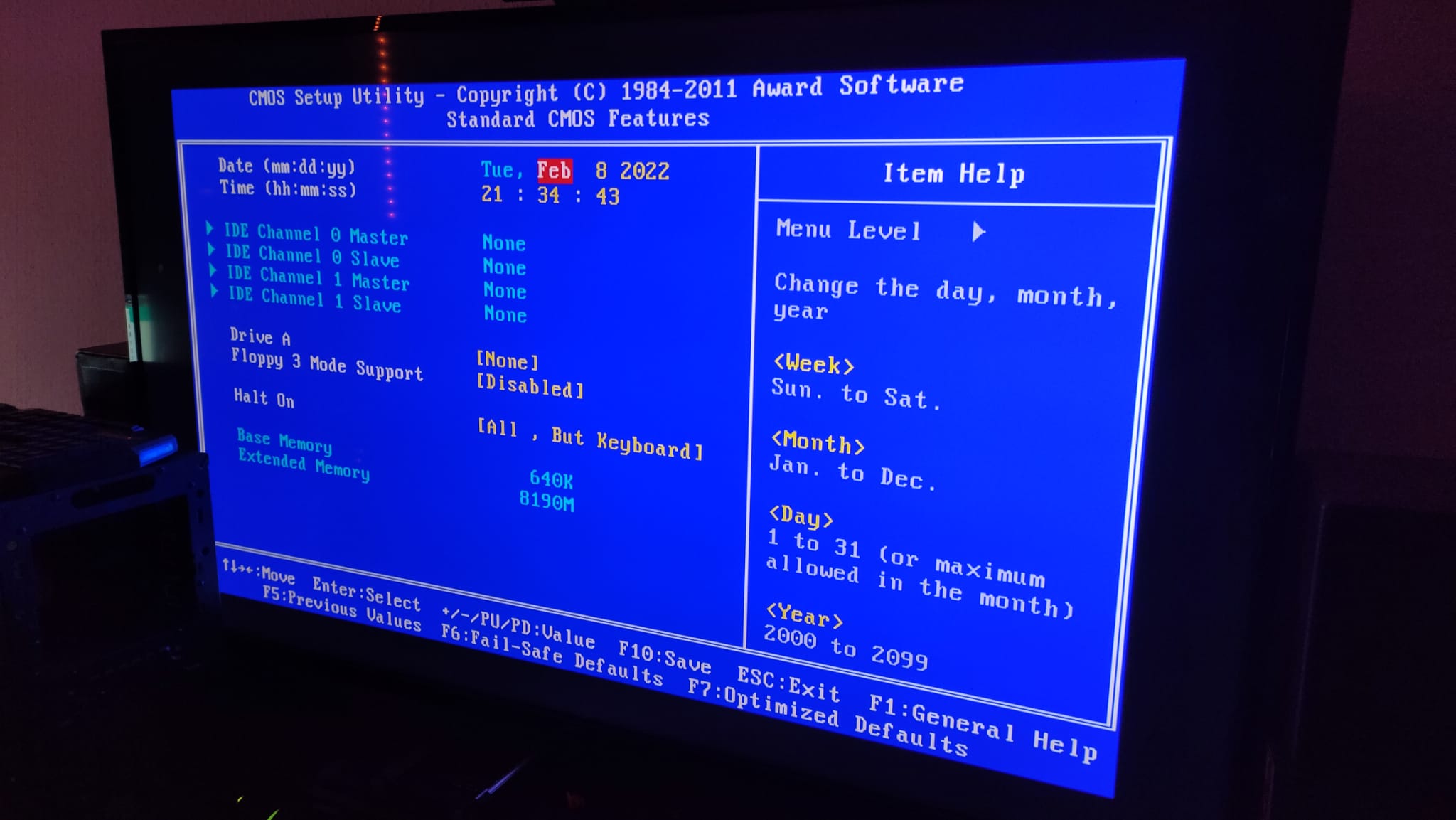

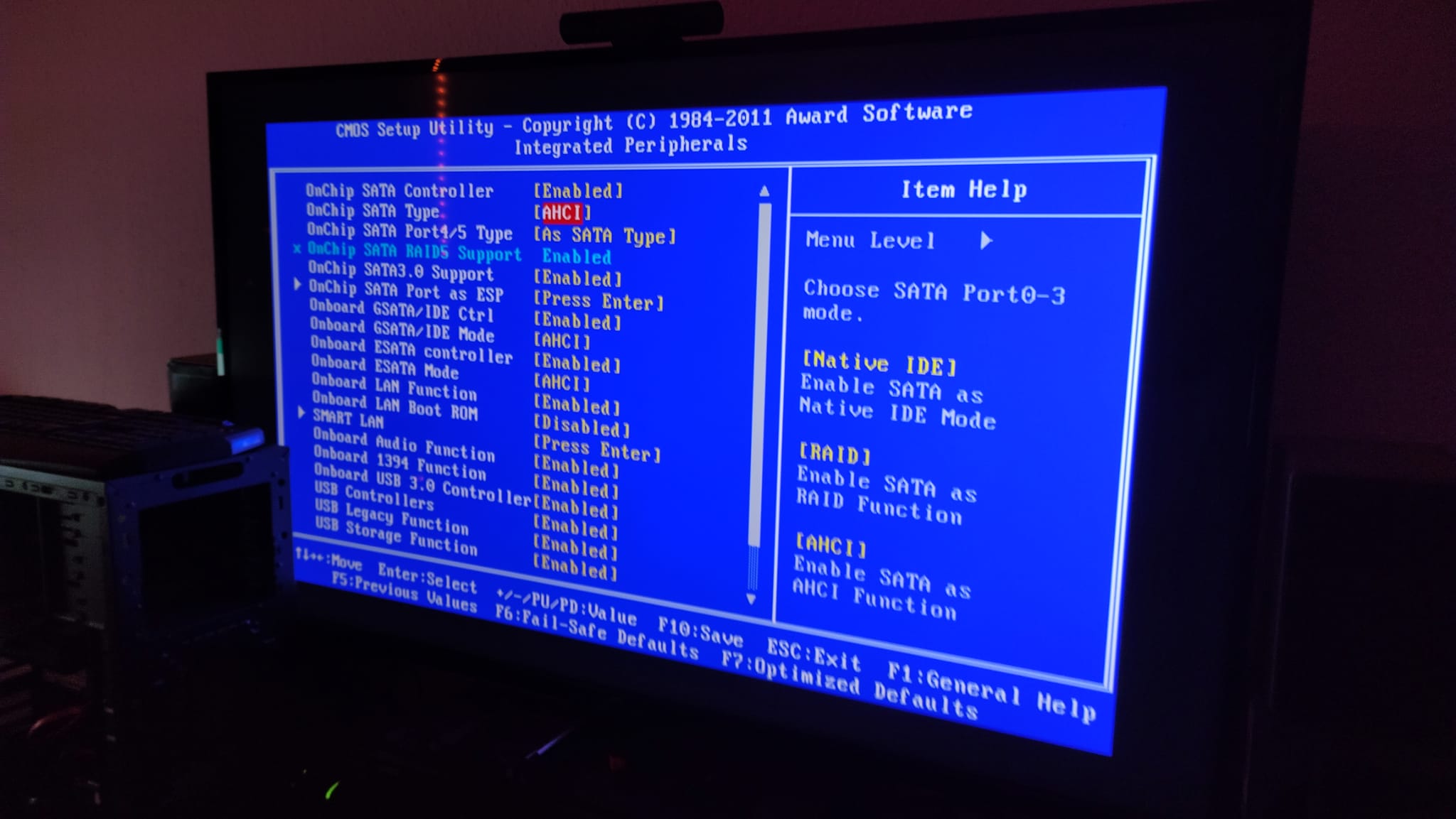

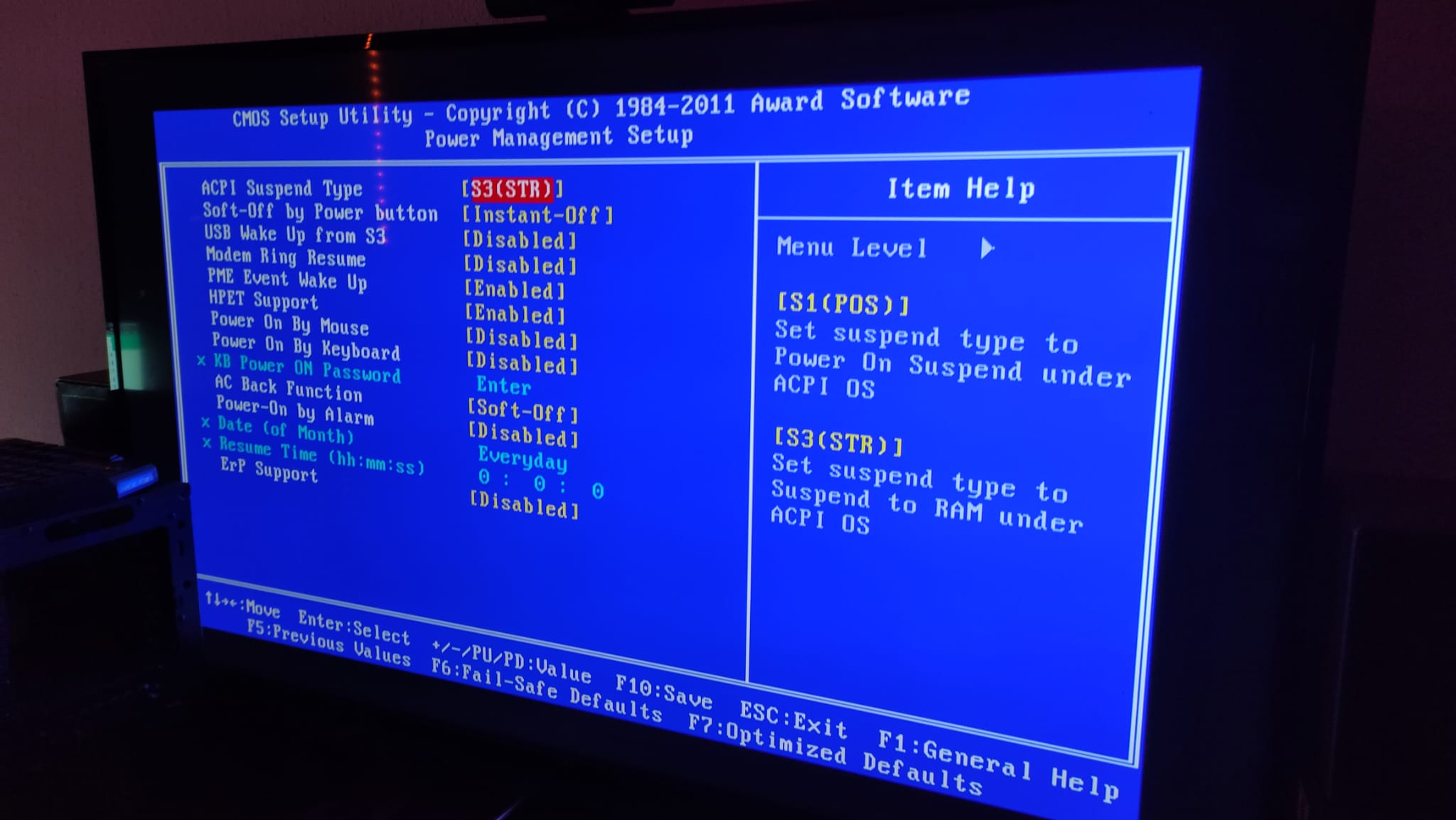

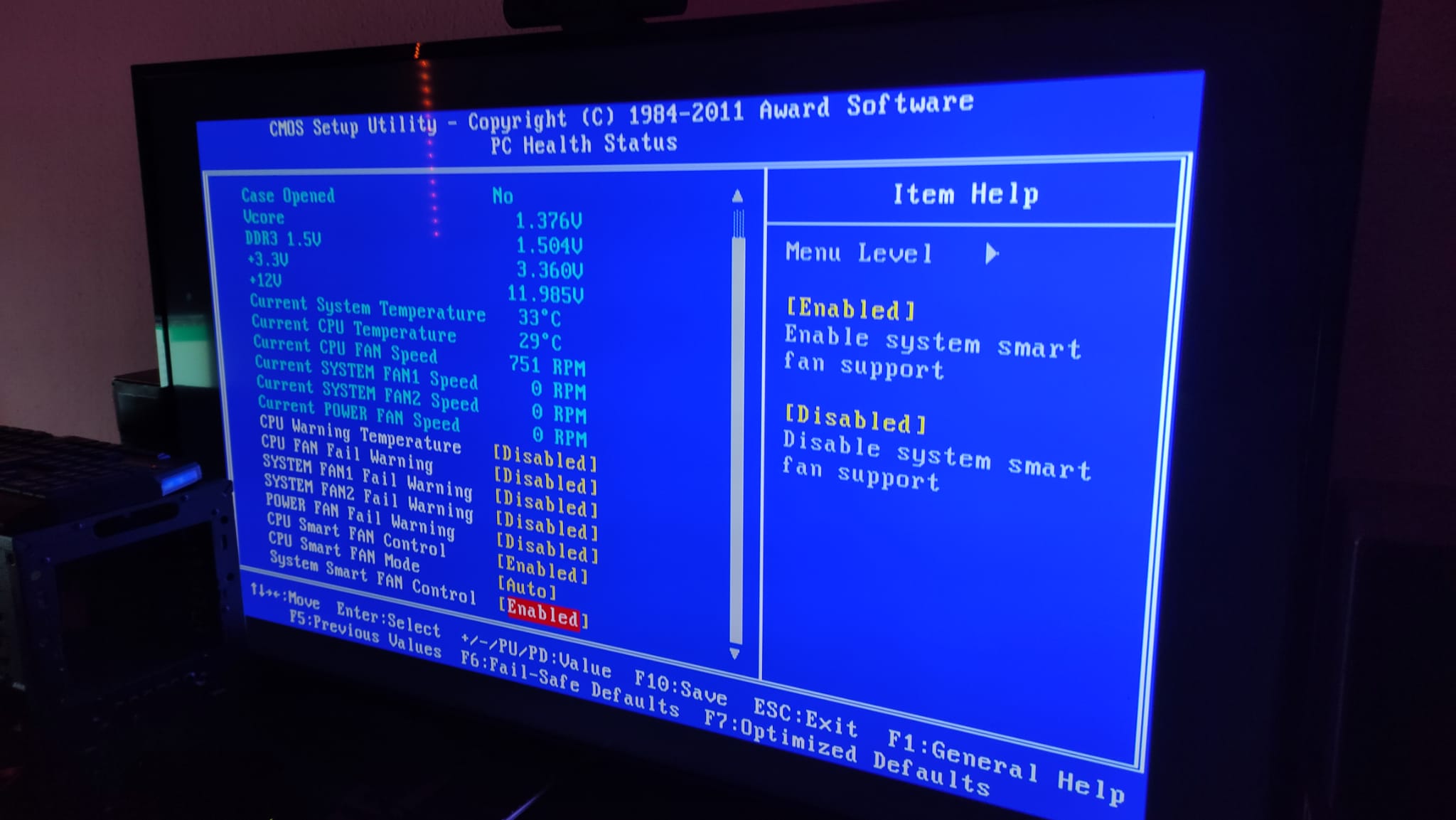

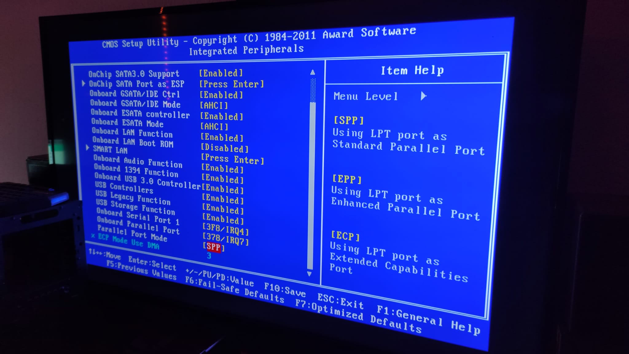

Im Anhang lade ich mal das gesamte Bios hoch, jemand meinte ich solle im Bios CSM aktivieren?!?!
Ich hoffe jemand kann mir da weiter helfen :)

Die Festplatten werden aber erkannt.? Auf jedenfall müssen sie mit MBR formatiert werden, da GPT für UEFI Bios ist.
Nein leider erkennt das Bios keine Festplatten. Der Pc soll wohl ein UEFI Bios gehabt haben, musste mir schon was anhören wie ich überhaupt in das alte Bios komme.

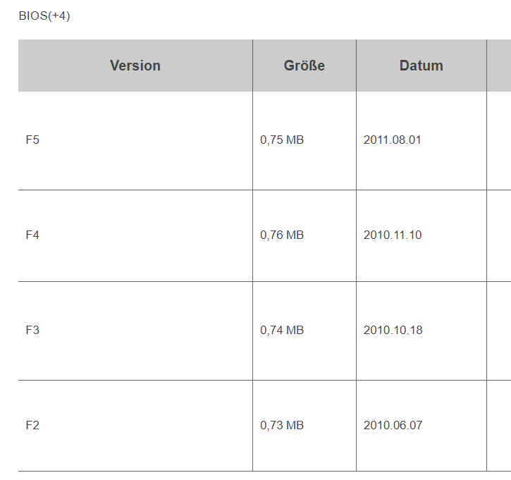

Von den Einstellungen scheint das OK zu sein. Was ist denn die BIOS Version des Mainboards?

Waren sie ja, aber sie werden nirgends im Bios angezeigt.
müssen sie auch nicht unbedingt, damals war es noch nicht unbedingt so, das die da auftauchen
Ich glaube das Gerät hat noch kein UEFI, dann lässt sich wohl Win 10 nicht im UEFI Modus installieren.
Höchstens im MBR Modus.
Das letzte Bios ist von 2011.

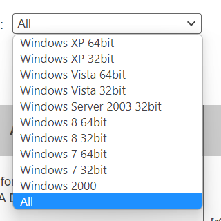

wie so sollte das nicht gehen?
nur weil der Board Hersteller keine Treiber dafür anbietet?
Ist ja nicht so, das win10 da schon alle Treiber mitbringt, da braucht es keine Vom Board Hersteller
Die Bios Version nennt sich F5 für das Mainboard. Geladen über die Herstellerseite.

Stecken die SSD und HDD auch an den blauen SATA Anschlüssen und nicht an den weißen
