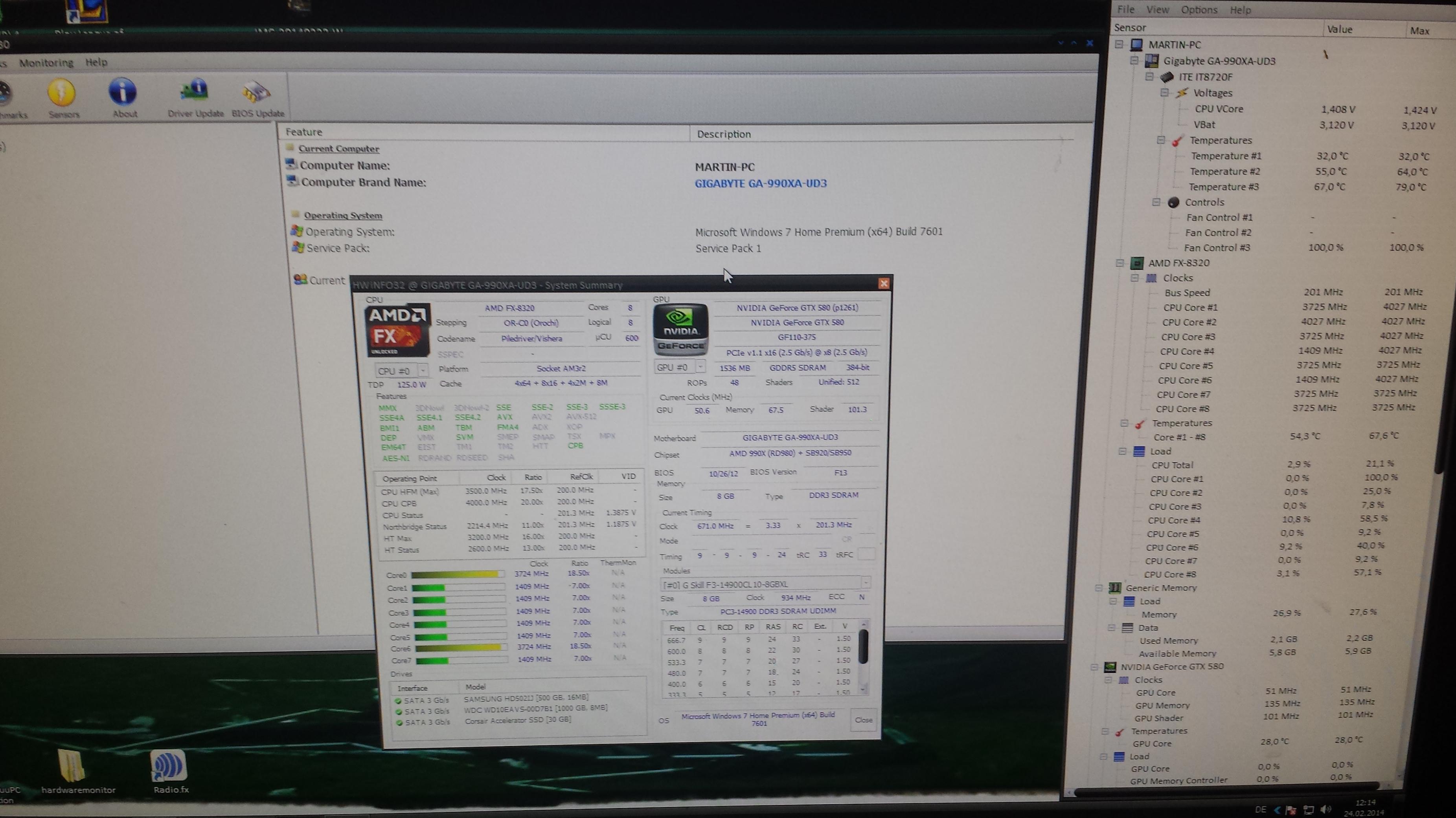

auf dem letzten bild der untere kühler wird so warm das mann den nicht mehr anfassen kann und dann geht halt der pc aus
Mach mal nen richtigen Screen so wie meiner.
Aber für mich schaut das ehr nach CPU Temperatur aus......kann man aktuell aber schlecht sagen.
mhh mal ne dumme frage was sind das alles für programme die du laufen hast casi ich habe cpuz und den harwaremonitor die anderen kenn ich garne
HWiNFO solte eigentlich reichen, er hat noch prime im hintergrund laufen um belastung zu simulieren ;)
Prime,HWinfo was im Grunde wie dein HWMonitor ist,gefällt mir nur ein wenig besser,mehrfach CPUz offen,GPUz ist wie CPUz nur für die Graka,brauchst aber jetzt nicht.An der Seite Gadgets......Aida.....um alles im Blick zu haben.;)

Ok, dann ist das der Turbo, der gerade in Aktion ist. Trotzdem ist die Cpu einfach zu warm. Evtl mal schauen, ob der Kühler richtig sitzt. 70°C+ ist etwas tooo much. Ansonsten mal nur mit einer Karte testen, dies würde dein Netzteil entlasten und dieses als Übeltäter entlasten oder bestätigen.
MfG
ok hatte den turbo modus von tuneup laufen ^^
und den kühler hatte ich schon mehrfach abgehabt der sitzt richtig hab ich mich vergewissert
also einfach mal eine graka abmachen und noch mal testen ich probiere es mal ^^
Ich meinte den Turbo deiner Cpu ;-) , welcher einzelne Kerne automatisch übertaktet. Bei dir auf die ~4GHz.
Aber ja, mach das mal.

Du hast so gut wie keine Belastung auf der CPU und dennoch gehen die Temps ziemlich hoch und sind hoch.......
Einen Screen vom Desktop machst mit Druck auf der Tastatur/z.b. Paint öffnen/und dort einfügen/dann Abspeichern.Ist einfacher so.;)
Womit belastest du die CPU?
Oder belastest die gar nicht?
Die cpu belaste ich gerade garnicht hab nur das laufen was auf dem bild zu sehen ist
