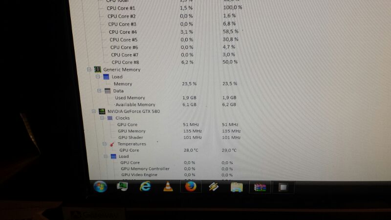

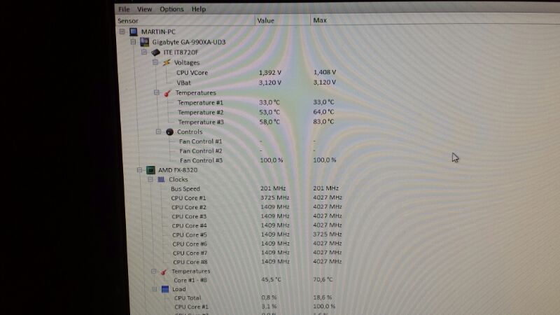

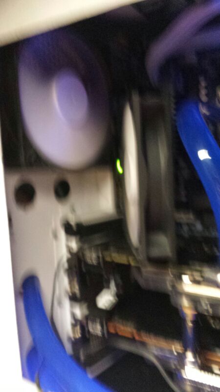

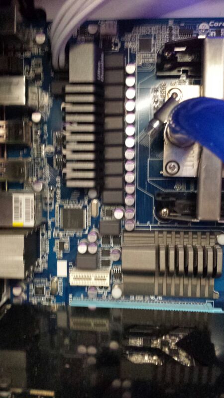

IMG-20140223-WA0017[1].jpgIMG-20140223-WA0019[1].jpgIMG-20140223-WA0023[1].jpgIMG-20140223-WA0015[1].jpg
hoffe es geht mit den bildern
