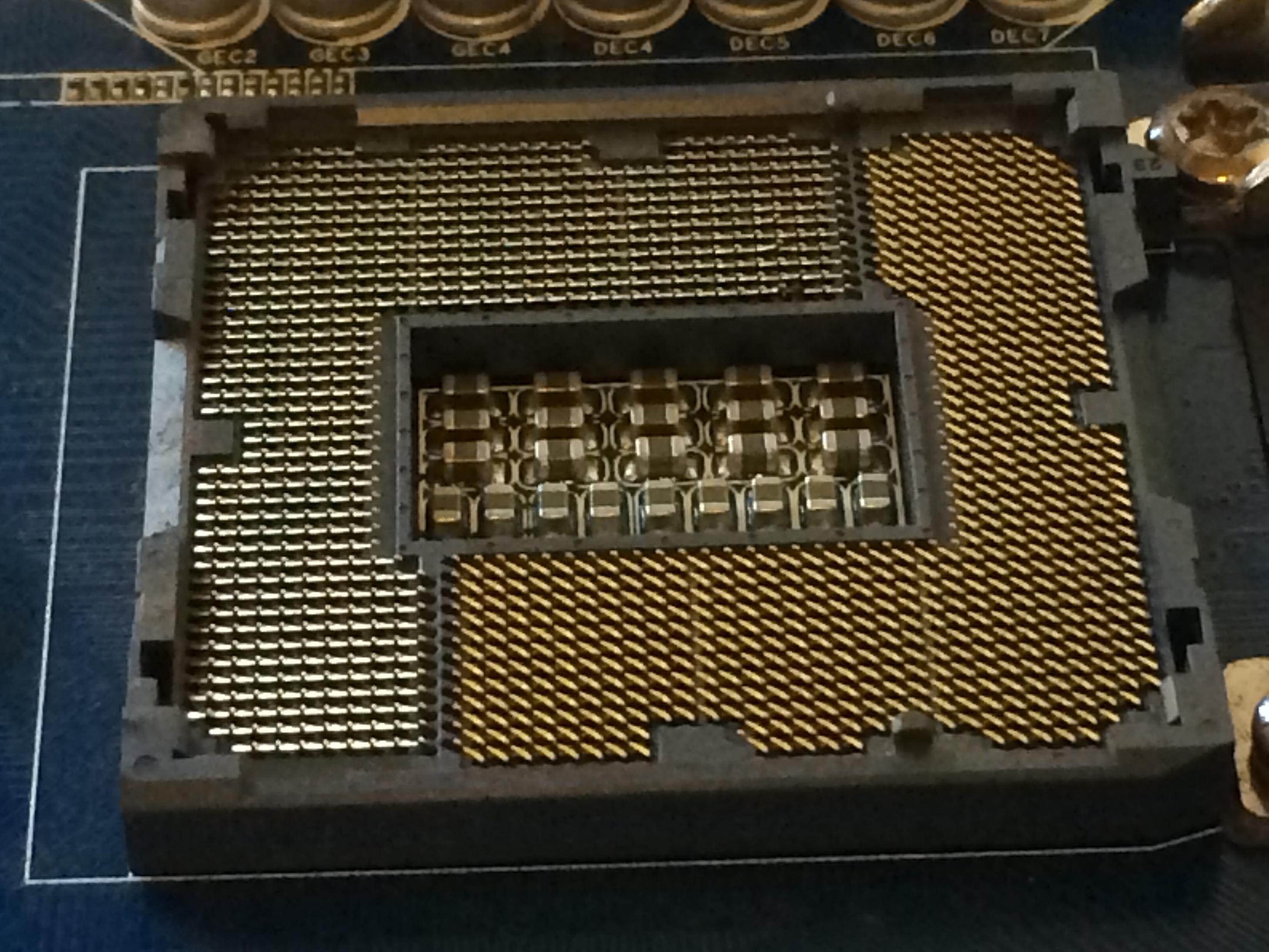

Gigabyte GA-H55M-D2H Pin abgebrochen
- Ersteller juli10000
F
Freak-X

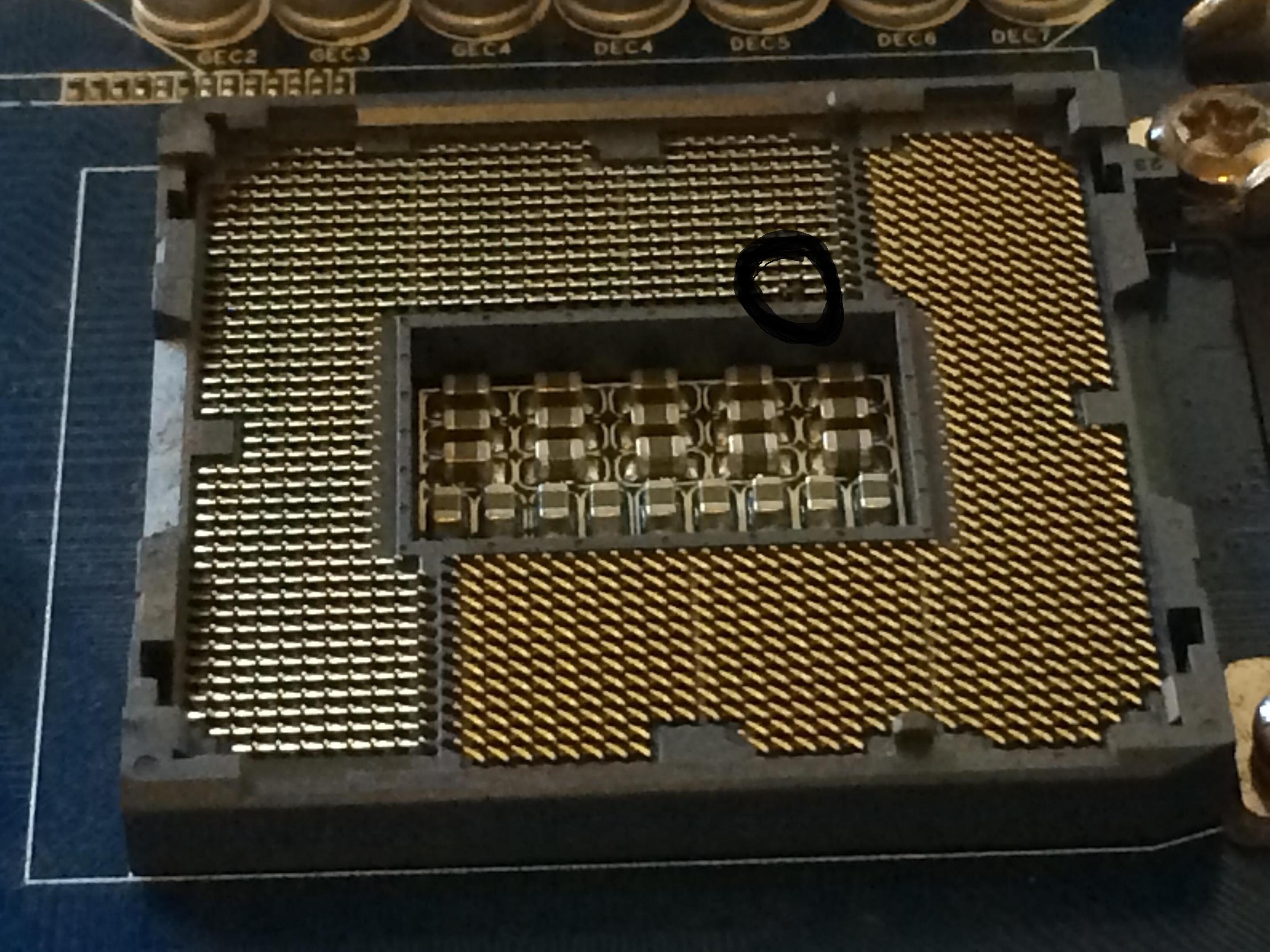

Also bei so tollen Angabe frage DU uns gar nicht erst... :-/ - Wie wäre es mal mit Marikeren der betroffenen Stelle, etc.?(fragt garnicht erst)
Kurz: Setz ne CPU ein und versuche es.

Uh... wäre es der Pin daneben gewesen, dann kein Problem. Aber so ?!
__________________________
Einfach ausprobieren, woher sollen wir wissen wie wichtig welcher Pin für deine CPU ist!

Musst du dir mal das .pdf mit dem Pinlayout zum Sockel 1156 besorgen und nachgucken welche Funktion der Pin hat der dir abgebrochen ist.

Ich vermute mal oberhalb der Mitte auf dem Bild ist der Defekt , in so einem Fall wird man garnichts machen können wenn das Landgridarray beschädigt ist . Wenn Garantie weg ist das Board neu kaufen, man wird nicht gleich arm bei Preisen um die 50 Euro.

http://www.intel.com/content/www/us...re-i7-800-i5-700-desktop-datasheet-vol-1.html
ab Seite 76
Ich würde sagen es handelt sich bei dir um Pin M28 (Seite 78) und der scheint (neben anderen) für die Spannungsversorgung da zu sein. Ob es auch ohne den geht lässt sich nur ausprobieren.
ab Seite 76

http://www.intel.com/content/www/us...re-i7-800-i5-700-desktop-datasheet-vol-1.html ab Seite 76 ist das Pinlayout des Sockels zu finden

ALso bei kurzem drüberschauen hätte ich "AJ14 (VSS) im Upper-Right Quadrant" - also "nur" ne Masse als defekten Pin entdeckt. Was das nun aber wiederum ausmacht dass der fehlt kann ich leider nicht sagen...
Korrigiert mich wenn ich falsch liege
Gruß
Gruß

@oXe
ich würde sagen "lower left", also dass sein Sockel auf dem Foto um 180° ggü. Intels Darstellung gedreht ist. Und dann wäre es VCC.

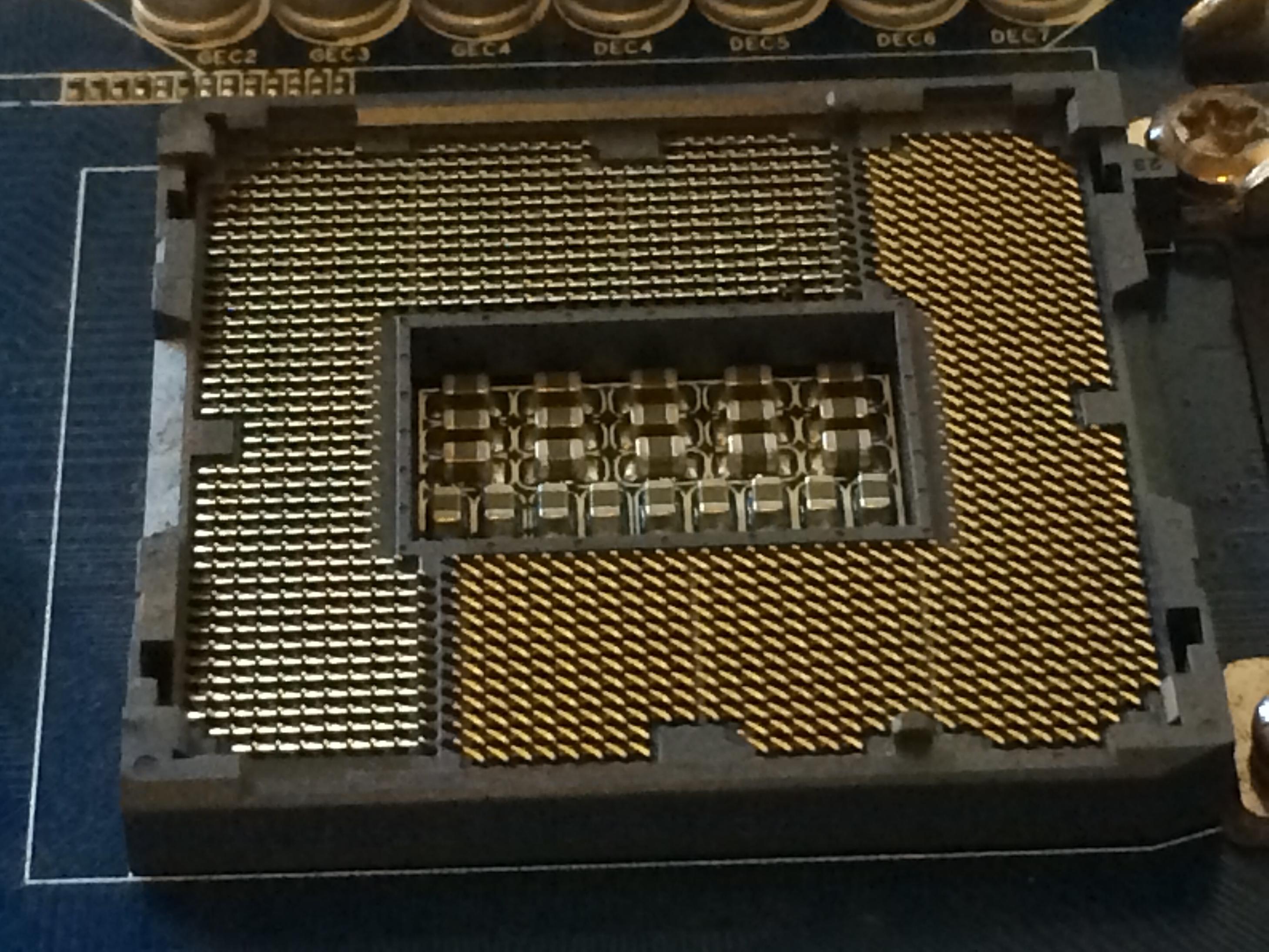

Alles Klar, danke für eure Hilfe.
Habe das gmaze gerade mal angeschlossen und nen i3-540 reingebaut und siehe da das ganze läuft. Kann ich davon ausgehen das es so bleibt oder kann das nur kurzfristig funktionieren?
A
AdoK
Das wird hier niemand vorhersagen können wie es sich auf Dauer verhält.
Sollte es sich bei dem abgebrochenen Pin um einen Masse-Pin handeln, so kann das durchaus auch noch Jahre funktionieren. Die Betonung liegt auf 'kann'.
