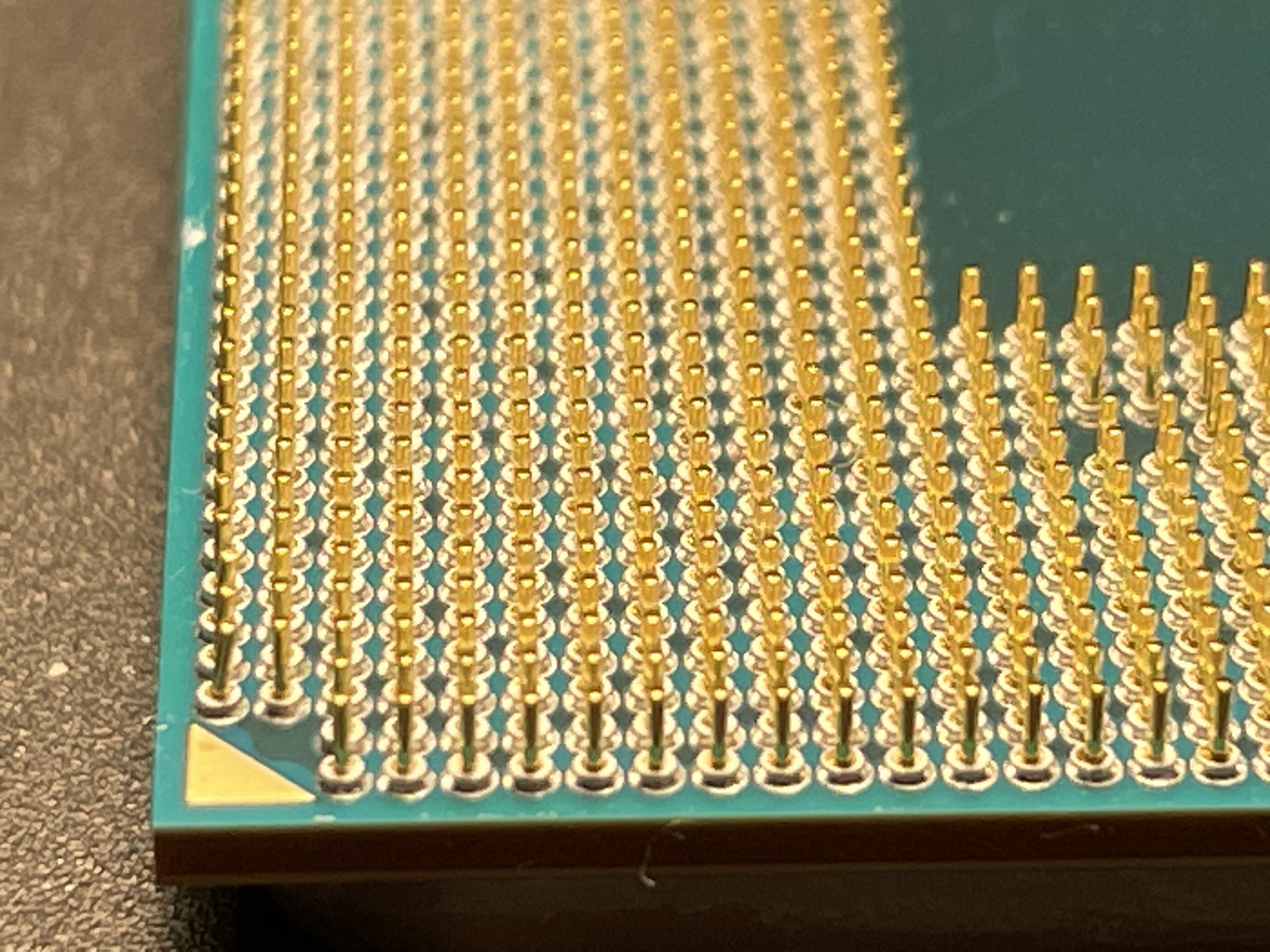

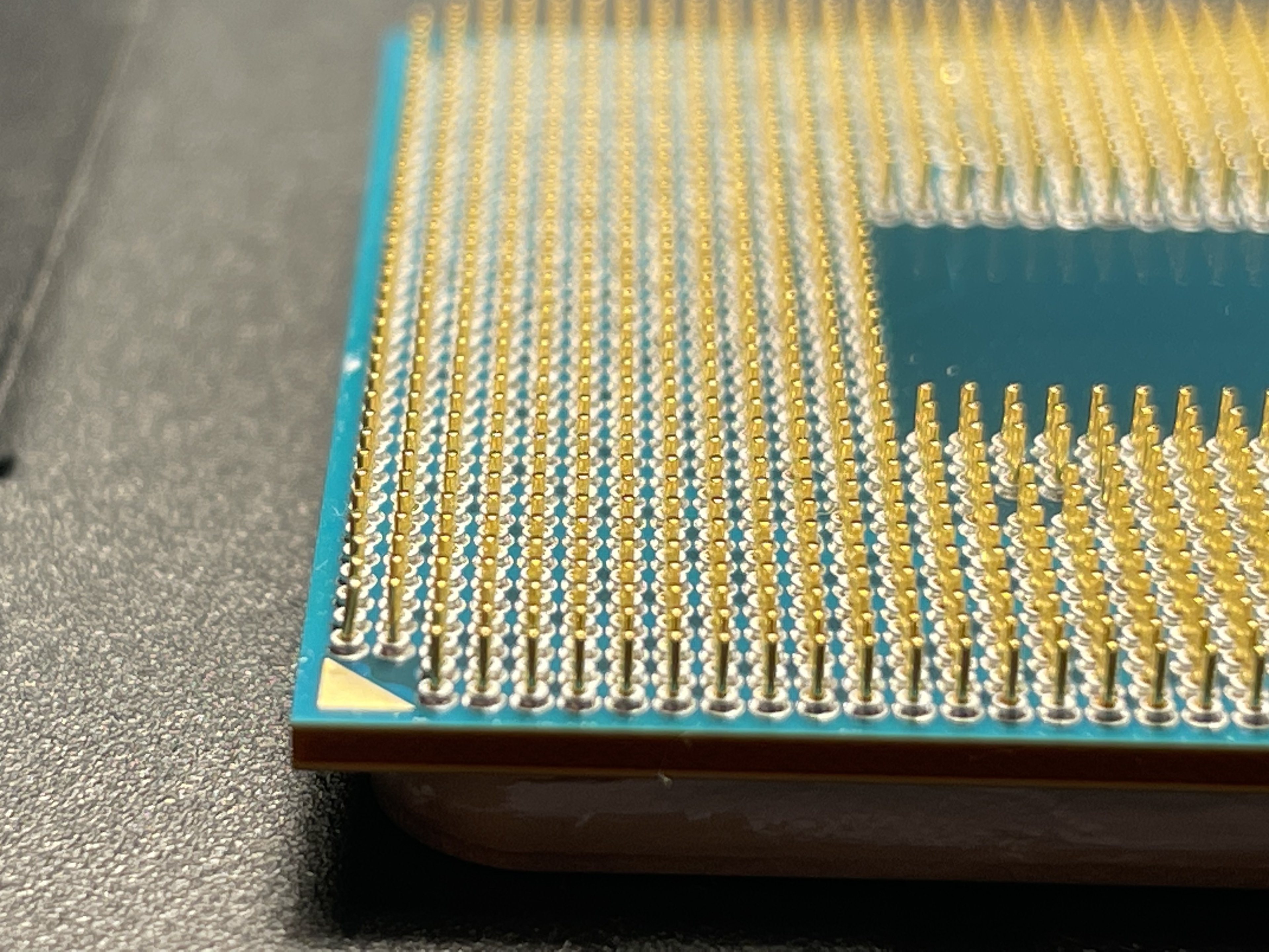

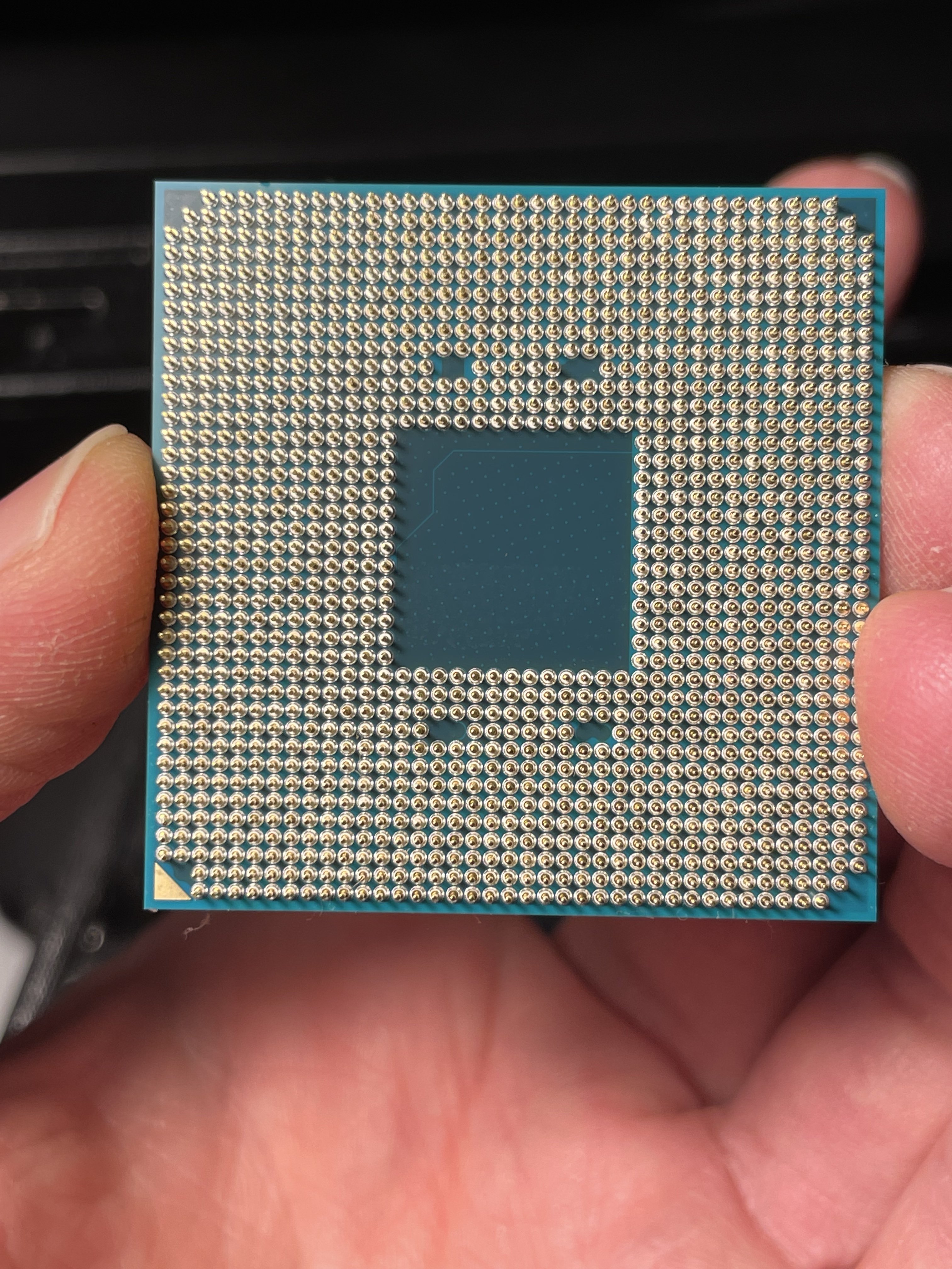

Nach dem Tausch des boxed AMD Kühlers auf Noctua startet der Rechner nicht mehr. Als ich den Boxed kühler abgenommen habe ist leider die CPU mit hängen geblieben. Die PINs sagen jedoch alle sauber aus. Welche. Fehler würde das Board bei einem CPU Defekt ausspucken?

Einen Audio Beeper habe ich leider nicht, das Video von den LEDs sowie die PINs der CPU habe ich gerade angefügt.
CPU Bild unten linke Ecke...
Ein Wald Schiefer Pins Frage mich echt wie der noch reingepasst hat
Ich baue ihn mal aus, auf dem Handy in der Mobile Seite ist die Kompression zu stark, da erkenne ich zwar die Pins, die sehen gerade aus.
Also, die Ecke die du meinst ist mEn eine Verzerrung.
Außer der ganz äußere, da erkenne ich einen leichten Knick nach innen. Aber keinen Wald von verbogenen Pins oder habe ich komplett einen Knick in der Optik (brauche eine neue Brille, kein Scherz an dieser Stelle).
Update: Spannend. Ich habe die CPU - nach den Fotos - wieder eingebaut und auf wundersame Art- und Weise springt das Mainboard nun an. Geändert habe ich nichts.
