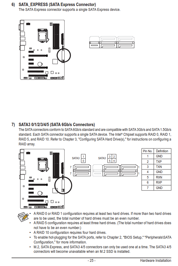

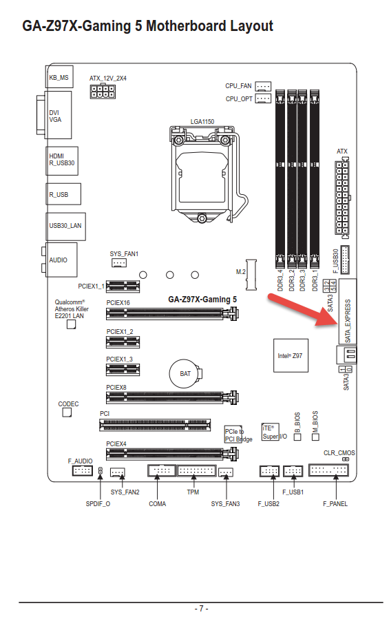

Wo der SATA-Express Anschluss ist?
Schon mal ins Handbuch vom Motherboard geguckt gehabt?

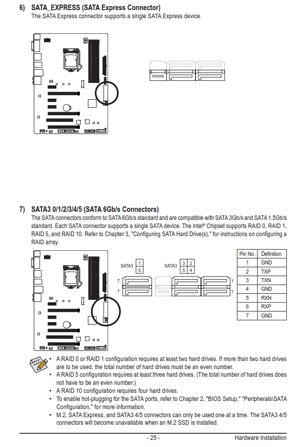

und weiter hinten im Handbuch noch ein wenig detaillierter
Und der SATA-Anschluss auf dem Board nutzt dir nichts, wenn du kein Laufwerk mit entsprechender Schnittstelle/ Anschluss hast.
