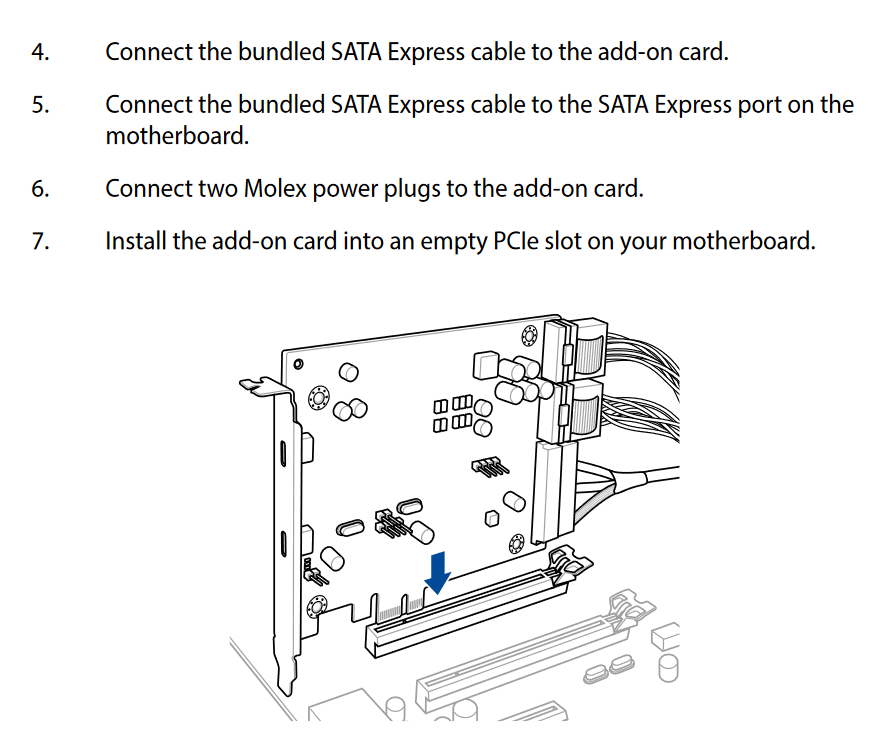

Die letzte Seite der Anleitung sagt das tasächlich. Das ist dann allerdings völlig unlogisch. Ich verstehe zwar, dass man die Molex-Stromkabel noch braucht, um die als Feature beschriebenen 100W an den Anschlüssen zu liefern, denn der Slot könnte sonst nur 25 Watt liefern. Dass man aber die Lanes weiterhin über den SATA-Express zuführen muss, wo man es doch nun in einen PCIe-Steckplatz steckt, ergibt keinen Sinn. Entweder ist das Quatsch und es funktioniert doch ohne, oder die Pins am Anschluss der Steckkarte sind dann nur Dekoration.

Nö, der hat mit dem Problem auch nix zu tun. Die Sachlage ist so, dass dieses Frontpanel nur etwas für Boards mit SATA-Express-Anschluss ist, damit man den ansonsten brachliegenden Anschluss überhaupt für irgendwas nutzen kann. Soviel ich weiß, ist kein einziges Laufwerk für SATA Express erschienen. Und solche komischen Frontpanel sind dann die Verlegenheits-Antwort der Boarhesteller gewesen.
