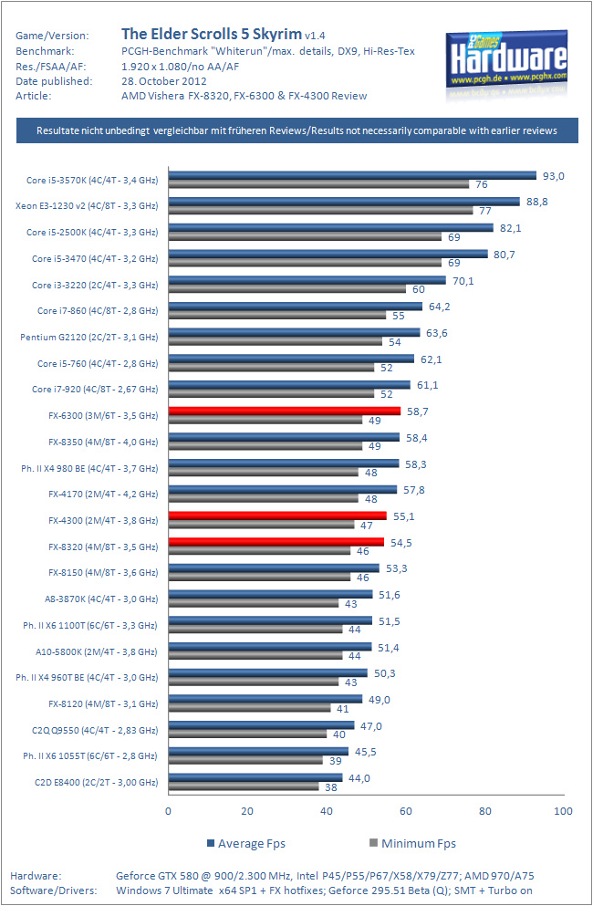

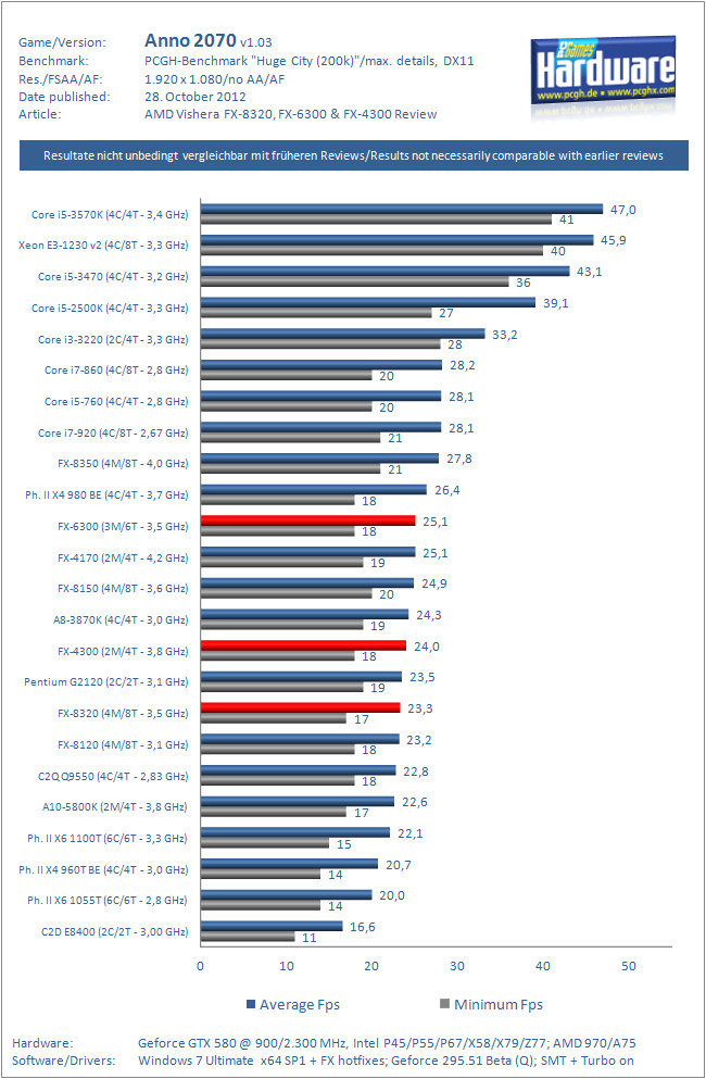

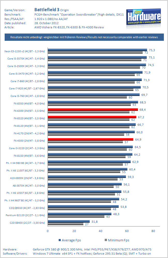

Du hast einen I 3 der ist nicht schlecht und reicht für die meisten Spiele gut aus .
Aber bei Spielen die viel CPU Power brauchen ober auf Mehrkerntechnologie ausgerichtet sind wäre ein I 5 besser .
Kommt eben immer auf das Spiel an , das du spielst .
Hier ein paar Tests , da ist zwar dein I3 2120 nicht drauf aber der I 3 3220 die sind so gut wie gleichschnell .
gruß tomtom

der i3 bremst in den wenigen fällen deine karte aus. dieses jahr könnte es aber immer mehr werden - spätestens wenn die neuen konsolen rauskommen werden viele spiele auf multitread ausgelegt sein. im augenblick kannst du aber noch alles flüssig spielen
