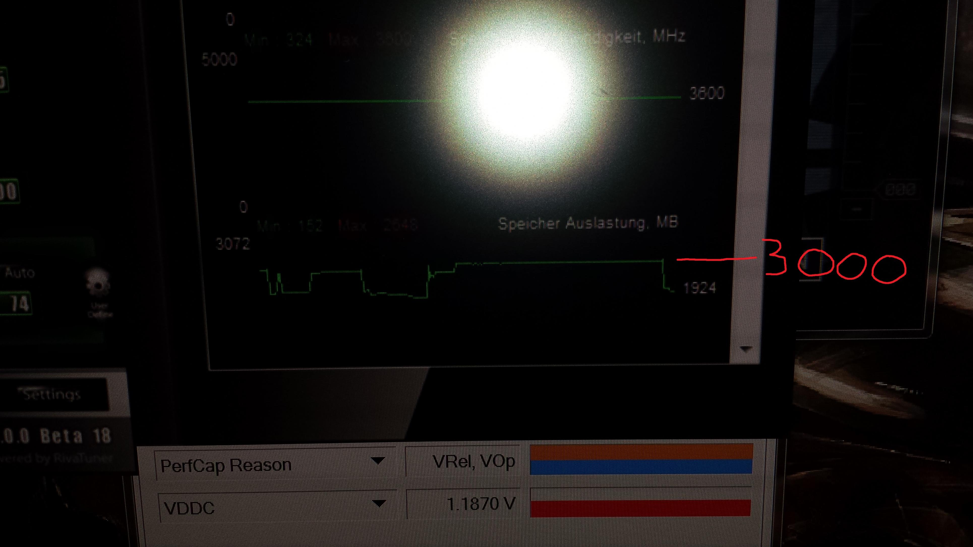

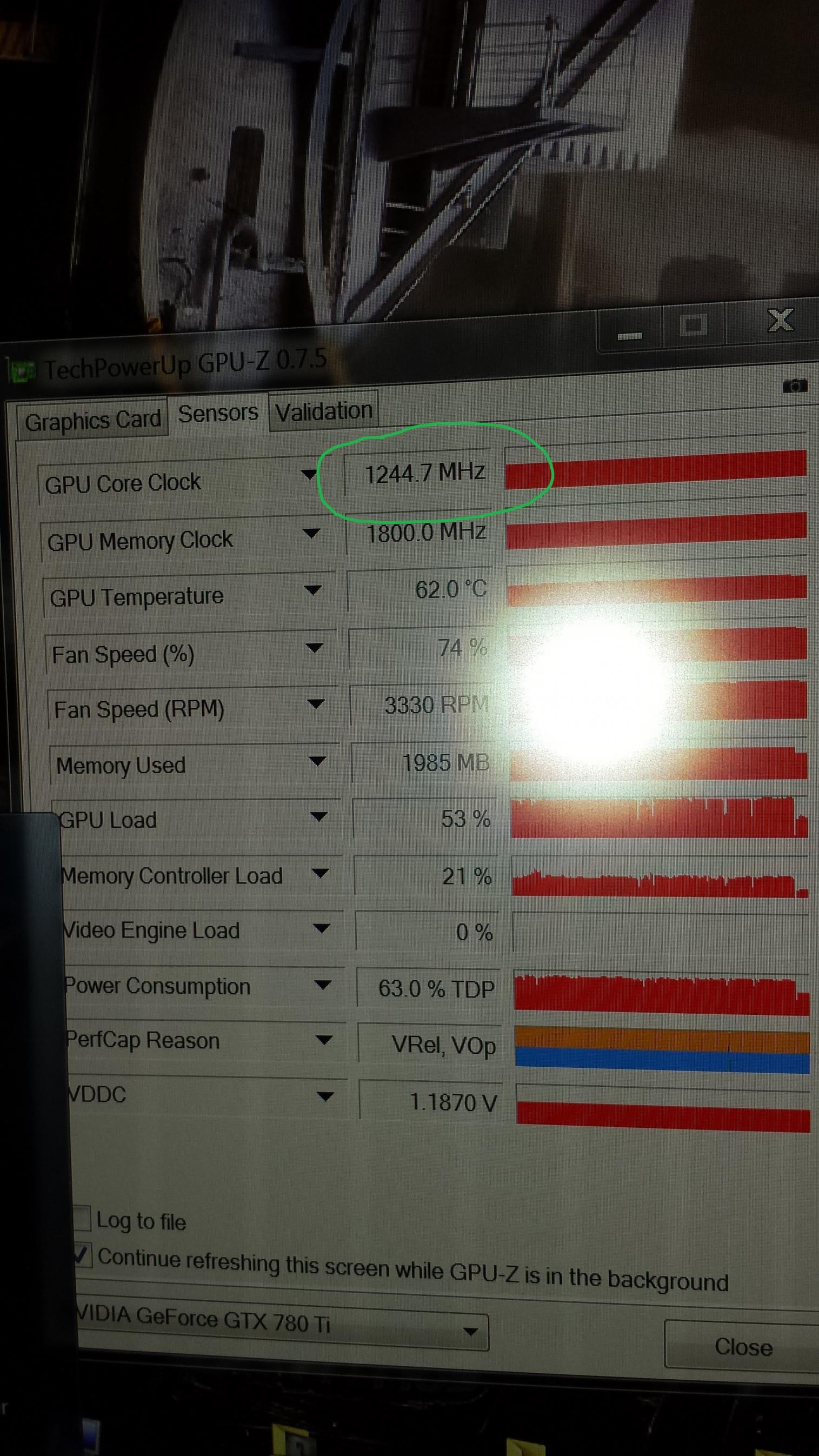

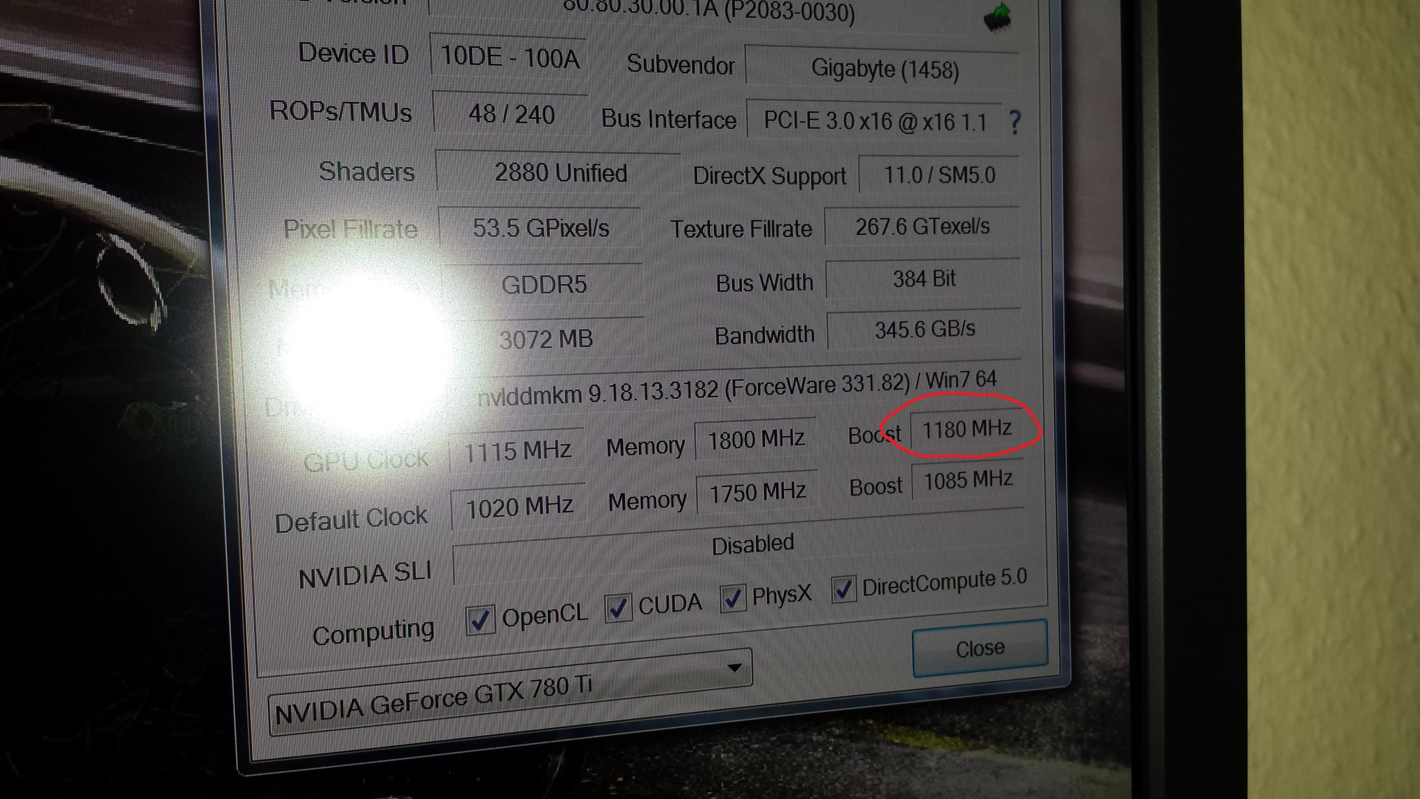

A.welche mhz zahl ist den nun die mhz zahl die meine graka schafft? die bei gpu z als boost glock steht oder die gemessene mhz im diagramm?
und was mich am meisten nervös macht ist das ich bei msi sehe das bei bf4 der volle vram am überkochen ist!
sehe ich das richtig?
wenn ja könnte ich die karte gleich wieder gegen die wand werfen:pcangry:
ich meine das ich gelesen,bzw mir gesagt wurde das 3 vram locker ausreichen sollten,es wurde immer von 2 vram gesprochen die verbraucht werden bei bf4,auch in der auflösung 2560x1440!
somit ist ja nun bewiesen das der vram von 3 gb nicht ausreicht!
wenn ich das nun so sehe kann ich ein sli gespann damit also hacken richtig?
den vram zu übertakten würde ja keine abhilfe schaffen oder?
bei der summe von 670€ hätte ich mir also sparen können wenn die graka schon am limit läuft!
über eure meinung bzw abhilfe würden mich interessieren!(nein ich will die auflösung und einstellung nicht drosseln)

Btw. auf dem Foto sieht es so aus, als wäre dem VRAM gar nicht ganz voll, sondern liegt ca bei 2000-2500 MB. Nur weil die Auslastungslinie nicht mehr nach oben geht, heißt es ja nicht das dieser voll ist.

also ich lese auf dem bild max: 2648mb
wie kommst du jetzt auf 3000?

den tatsächlichen vram verbrauch kann ich nur hanhand der linie ablesen,da wenn ich minimiere geht der vram ja runter! ich sehe 3000mb!?
oder lese ich es falsch ab,daher ja auch meine frage!

a) 1244 MHz
ja du liest falsch ab.
dort steht doch dick und fett max: 2648
der angegebene boost takt im gpu-z ist nur der mindeste.
ja nach verbrauch/temperatur/güte sind noch mehr drin.
sprich die gpu läuft mit 1245mhz - also alles gut.
VRam einfach für den OSD des Afterburner aktivieren.
Außerdem finde ich das mit den 3GB VRAM gar nicht so ungewöhnlich. 1440p sind halt 78% mehr Pixel als 1080p.
