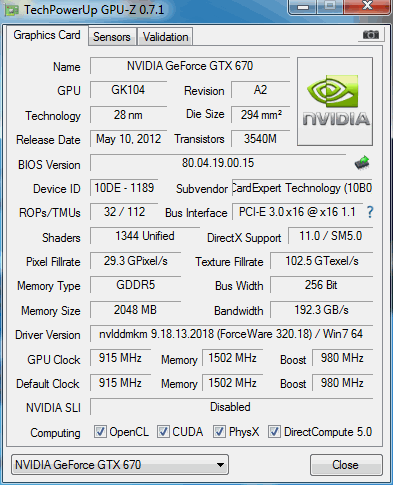

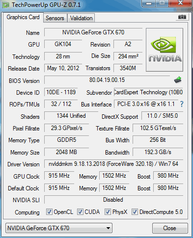

Einfachste Möglichkeit wäre über GPU-Z
Einfach Save File und Ordner auswählen (siehe Screenshot), wo die Datei gespeichert werden soll.

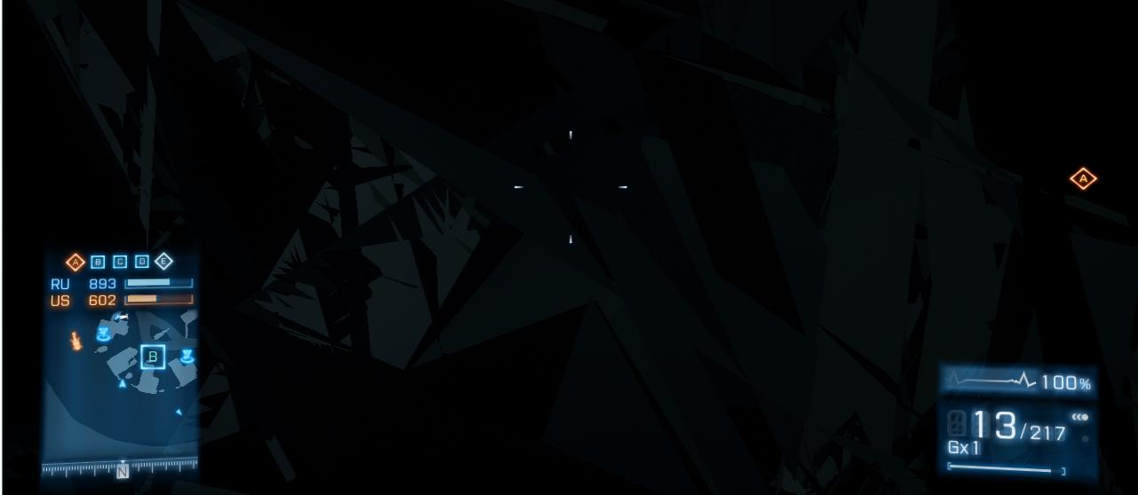

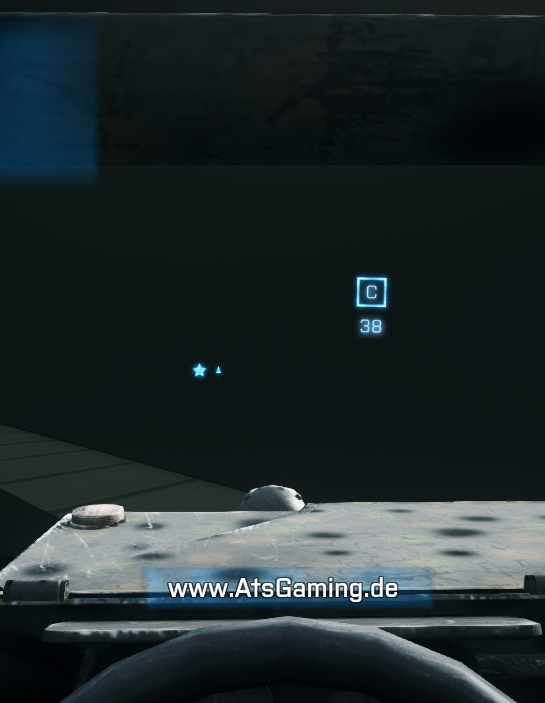

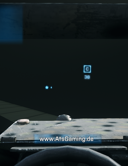

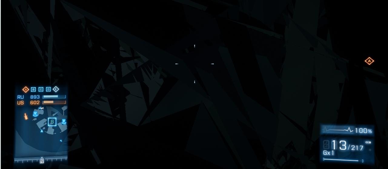

Ich habe heute mal 4h Bf3 gespielt (natürlich nuurr um testen ;) ) und erst nach 3h kam der erste Bug alles wurde mit der Zeit immer bunter und grosse Balken flogen herum. Ich habe ebenfalls einen 2. Bildschirm angeschlossen und meine GTX 680 ist von Evga. Sie hält sich kostant unter 75 C° was mir zwar komisch erscheint , aber eigentlich unkritisch sein sollte. Falls man den Vram runtertakten muss scheint die Graka ja nicht das zu leisten was sie sollte. Falls das der Grund ist werde ich meine reklamieren, da ja kaum GTX 680 ausser meiner betroffen zu sein scheinen. Ich stöpsel den 2. Bildschirm mal ab um die Reaktion abzuwarten. Grosse oder kleine Map scheint meinem Pc egal zu sein da der Bug auf der map Noshar Kanäle erschien.

Habe das GTX 670 Referenzmodell von Gainward.
Der 314.14 ist in der Historie der letzte Treiber, mit dem meine Karte @stock und mit OC von GPU und VRam ohne Probleme in Bf3 läuft. Alle danach hatten die bekannten Probleme.
