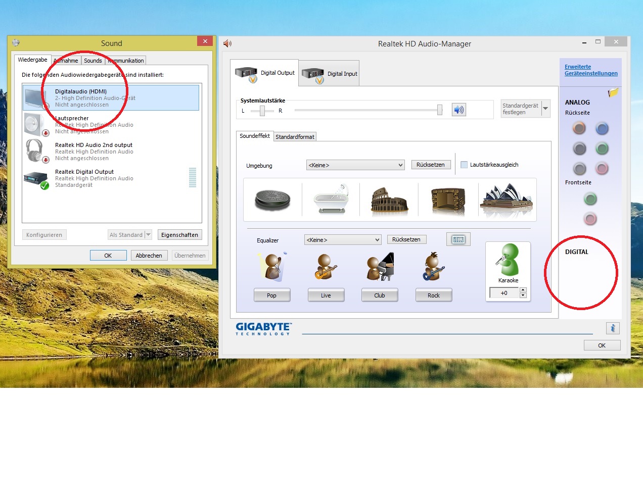

Seltsamerweise kann ich den Digitalaudio (HDMi) im Soundmenü in der Systemsteuerung nicht als Standard festlegen, da steht "2- High Definition Gerät nicht angeschlossen.
Ich habe aber Bild beim Monitor und beim Panasonic TV.

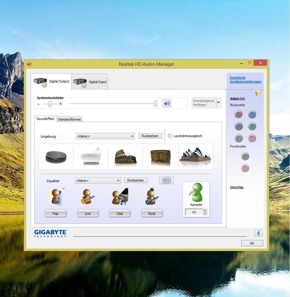

Und müsste nicht im Realtek HD Audio Manager auf der rechten Seite unter den Digital Anschlüssen ein Symbol einer HDMi Buchse sein? Da wird doch angezeigt, was es alles für Anschlüsse gibt, oder?
Hier noch mal ein Bild :
Sorry, ich bin jetzt auch nicht gerade der fitteste, was den Umgang mit Computern angeht.

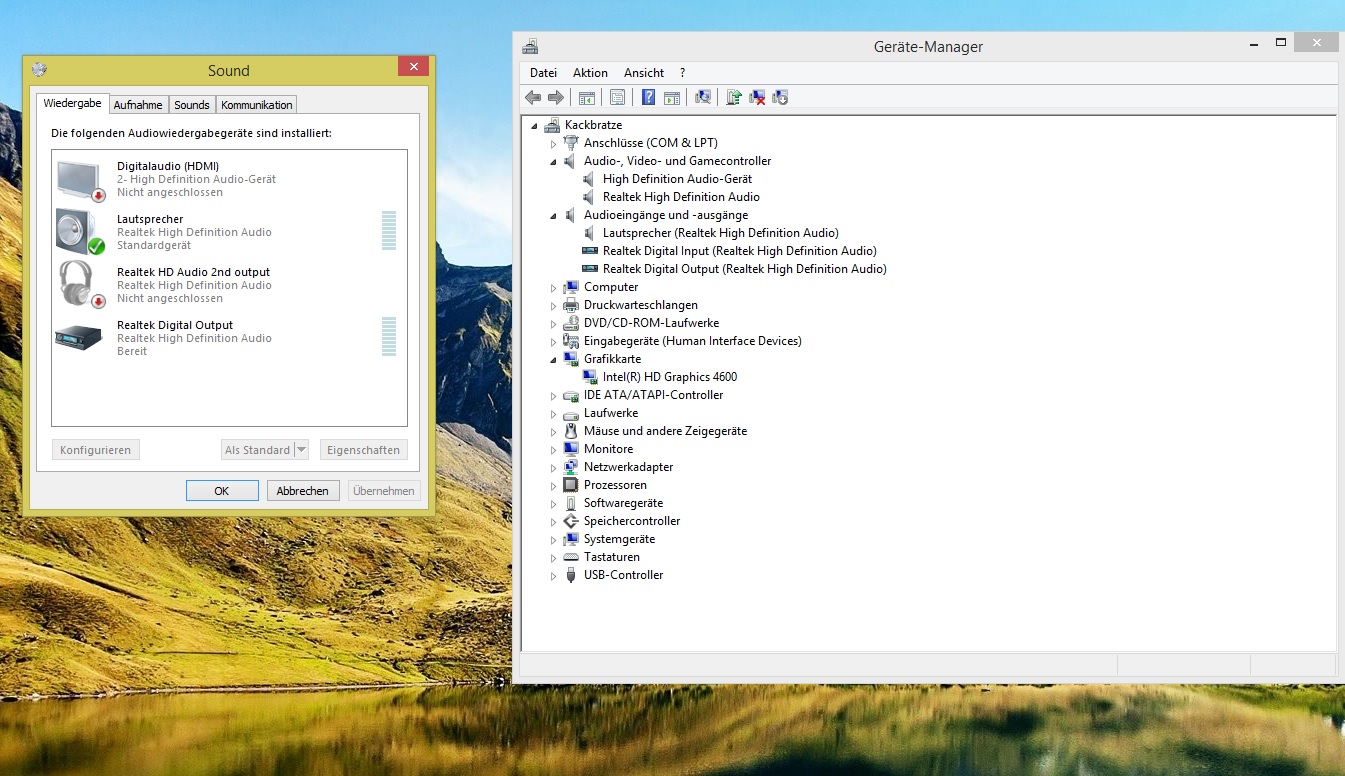

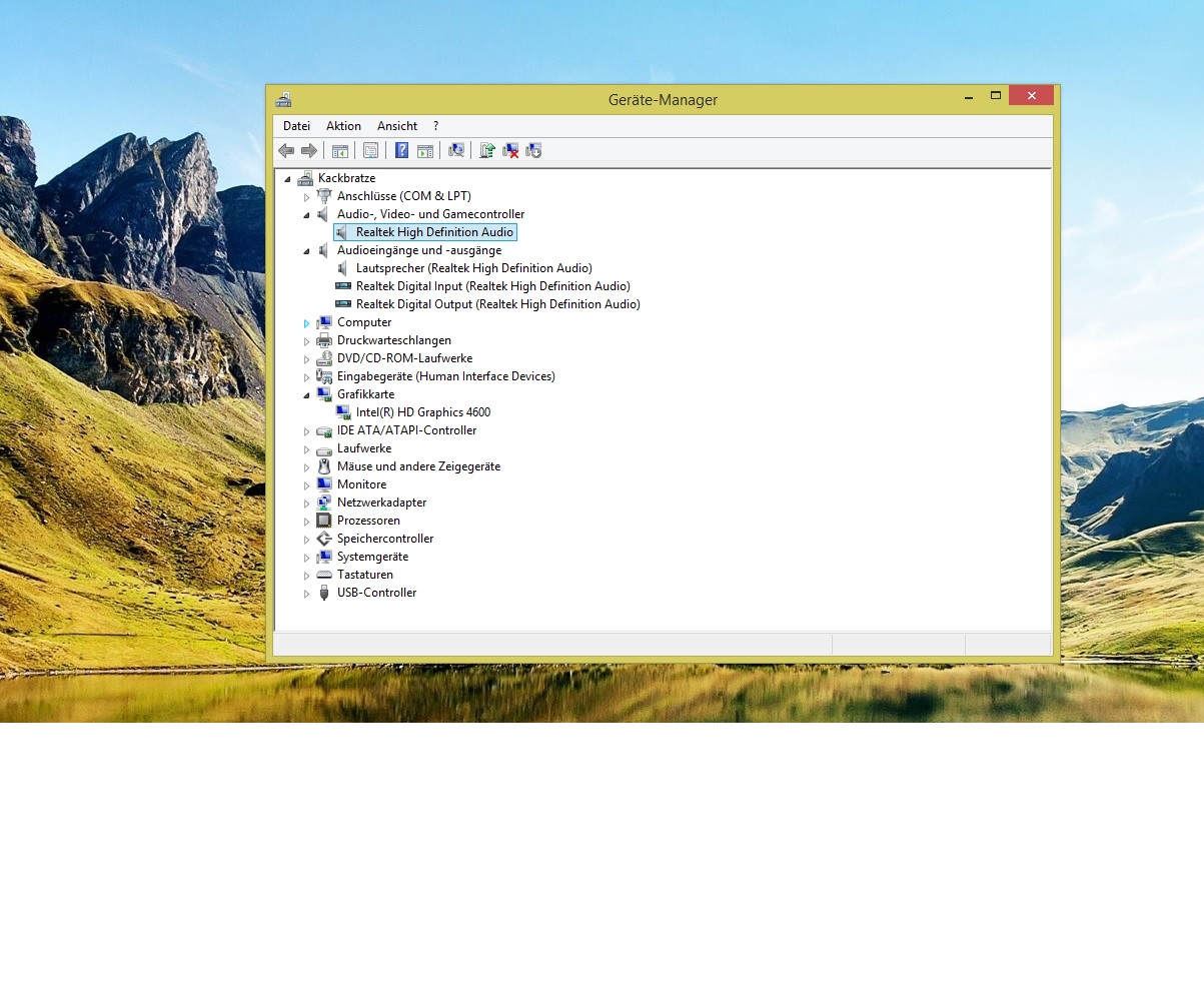

Hier der Geräte Manager, ich hoffe mal ich hab die richtigrn Register geöffnet

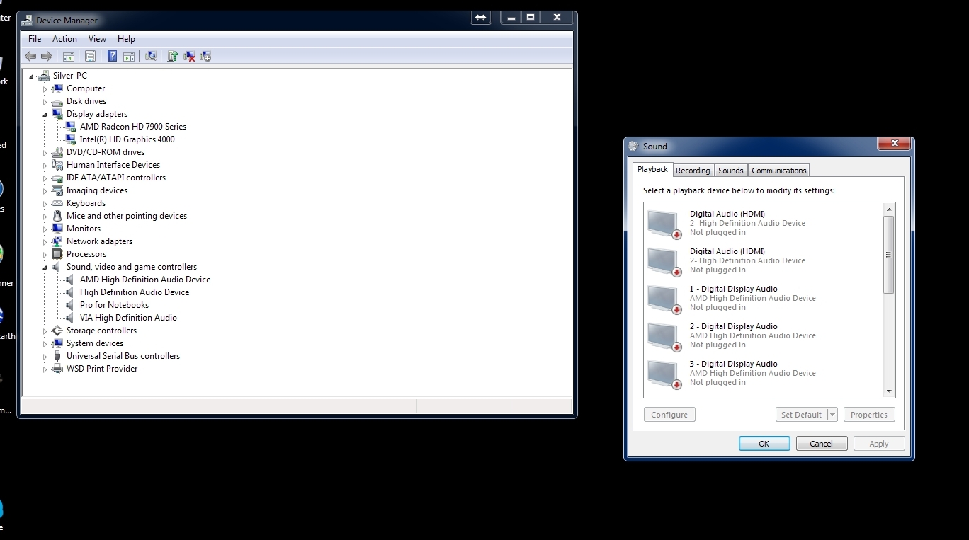

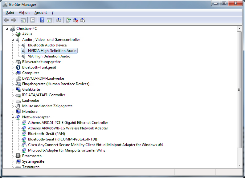

Edit 1: Müsste der Treiber nicht normalerweise von Intel kommen? Immerhin stellen die ja auch den Port zur Verfügung und sorgen für den Transport der Audio-Daten. Zumindest ist es bei Nvidia/AMD immer so gewesen. So sieht es bei mir aus (ich habe einen Laptop mit eine Grafikkarte von Nvidia):
Das Audio-Gerät wird übrigens auch immer automatisch auf den HDMI Ausgang umgeschaltet, sobald man irgendwas mit Lautsprechern an den HDMI-Port anschließt.
Edit 2: Hast Du eigentlich die Gigabyte-Treiber installiert, oder die Generic-Treiber von Intel? Ich würde mal schauen, ob es von letzterem irgendwo ein größeres Paket gibt, in dem eventuell bisher unbeachtete HDMI-Audio Treiber drin sind. Oder vielleicht bekommt man die Treiber gar einzeln. (Sorry falls ich hier Mist erzähle - ich kenn mich mit der Intel Onboard-Geschichte leider zu wenig aus.)

Habe mir gerade mal die Gigabyte-Treiber und die Intel Generics angesehen. Display-Audio haben beide, aber der Generic ist aktueller. Deinstalliere den alten und versuch Dein Glück.
Was mich nur wundert, ist, dass das Intel Display Audio Gerät gar nicht Deiner Systemsteuerung auftaucht... :rolleyes:
Edit: Auch mal kontrollieren, ob die Intel Chipsatztreiber aktuell sind. Nur wegen der Sicherheit. ;)

Zumindest schonmal ein Gerät mehr. Evtl. mal Rechtsklick drauf, und "Treibersoftware aktualisieren". Dann auf dem Rechner den zuvor entpackten Display Audio Treiber auswählen. (Mit 7-Zip solltest Du die Treiber aus der EXE Datei entpacken können.) Alles was darüber hinausgeht, muss ich leider schlaueren Menschen überlassen, sorry. Aber so wie das Intel-Statement sich liest, haben die halt Probleme mit HDMI-Audio unter Win 8.1 ... :rolleyes:

wo hast du den aktuellen Treiber her, dieser etwa , also von der Intel-Seite? https://downloadcenter.intel.com/De..., 64-bit*&DownloadType= Drivers
p.s. ansonst von der Seite win64_153314.zip runterladen, entpacken, da ist ein Ordner heisst Display Audio, also im Gerätemanager dann manuell aktualisieren , Hifg definition Audio-Geräte klicken,Treiber aktualisieren, dann manuell und den Ordner Display Audio auswählen
Also mit nem anderen HDMi Kabel geht`s auch nicht, ich werde mal die Iris Treiber von Touchthesky installieren.

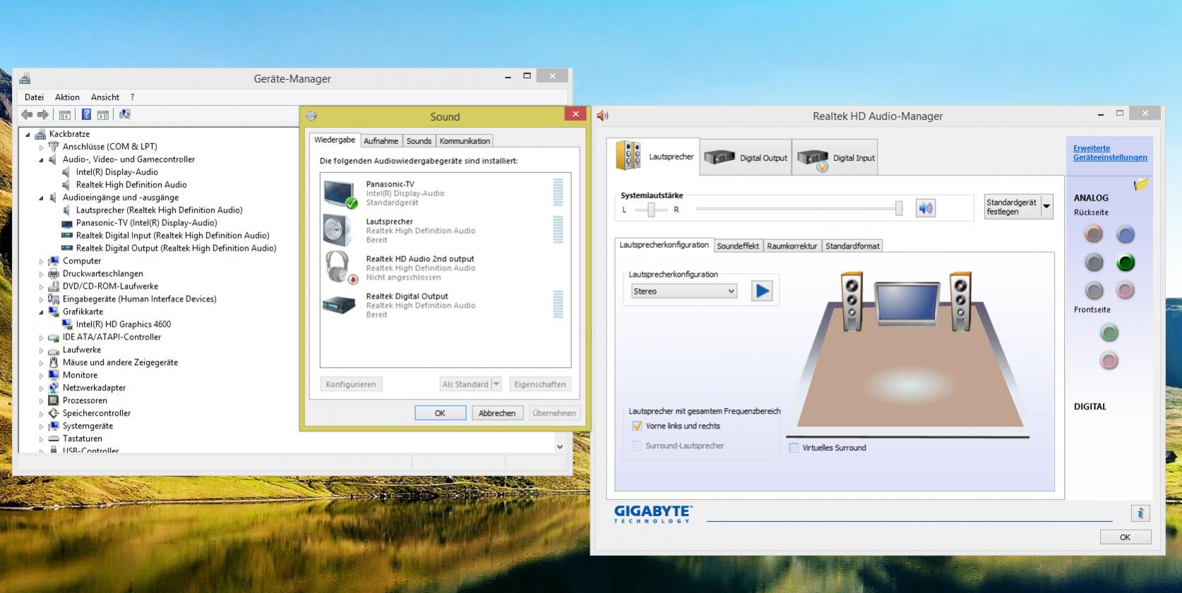

Großartige Neuigkeiten, es funktioniert!!!!!!!!
Aber im Realtek HD Audio Manger wird der HDMi Port immer noch nicht erkannt. Sehr seltsam.
Vielen vielen Dank @Touchthesky, dein Tipp mit der manuellen Treiberaktualisierung hat dann die Sache zum laufen gebracht. Habe den Treiber von Intel(R) Display Audio manuell aus der Zip Datei installiert, so wie du es gesagt hast.
Grüße
ähmmmmm, das ist von deiner Onboard Realtek Soundkarte , glaube nicht, dass Intel Display Audio dort aufgelistet werden müsste ^^
Also muss ich jetzt warten, bis Realtek ein Treiberupdate bringt um den HD Manager verwenden zu können. Weil der HDMi Port funktioniert ja einwandfrei. Bin jetzt erstmal froh, dass jetzt alles soweit funktioniert.
