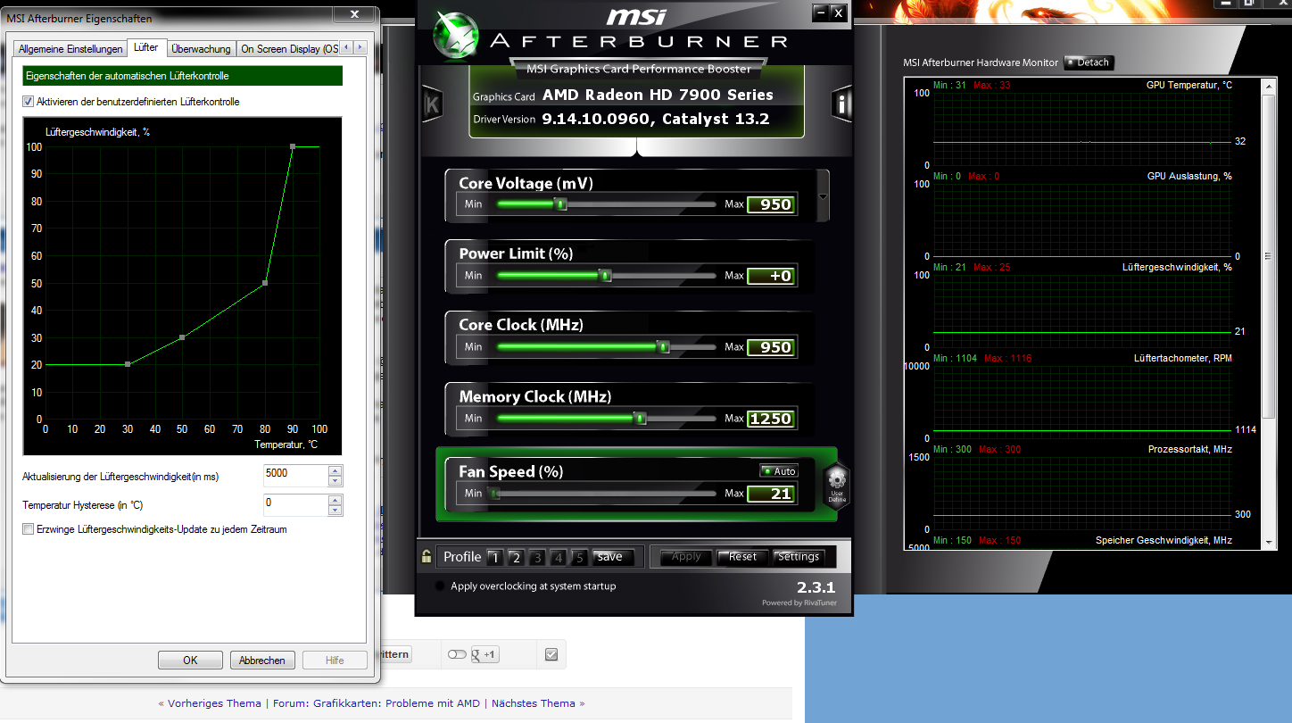

Ihr macht einen Wind unglaublich. Die Lüfter sind doch zumeist zu laut eingestellt. Einfach per MSI Afterburner ein Lüfterprofil erstellen abspeichern und beim Start laden lassen. Das z.B. ist das Profil meiner Karte:

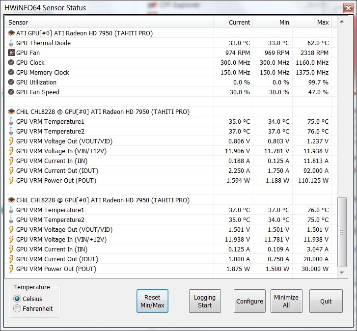

Laggy.NET schrieb:
Hier genau das selbe. Mit der Karte kann man übrigend auch keine VRM Temps auslesen...)
Ach nein? :)
