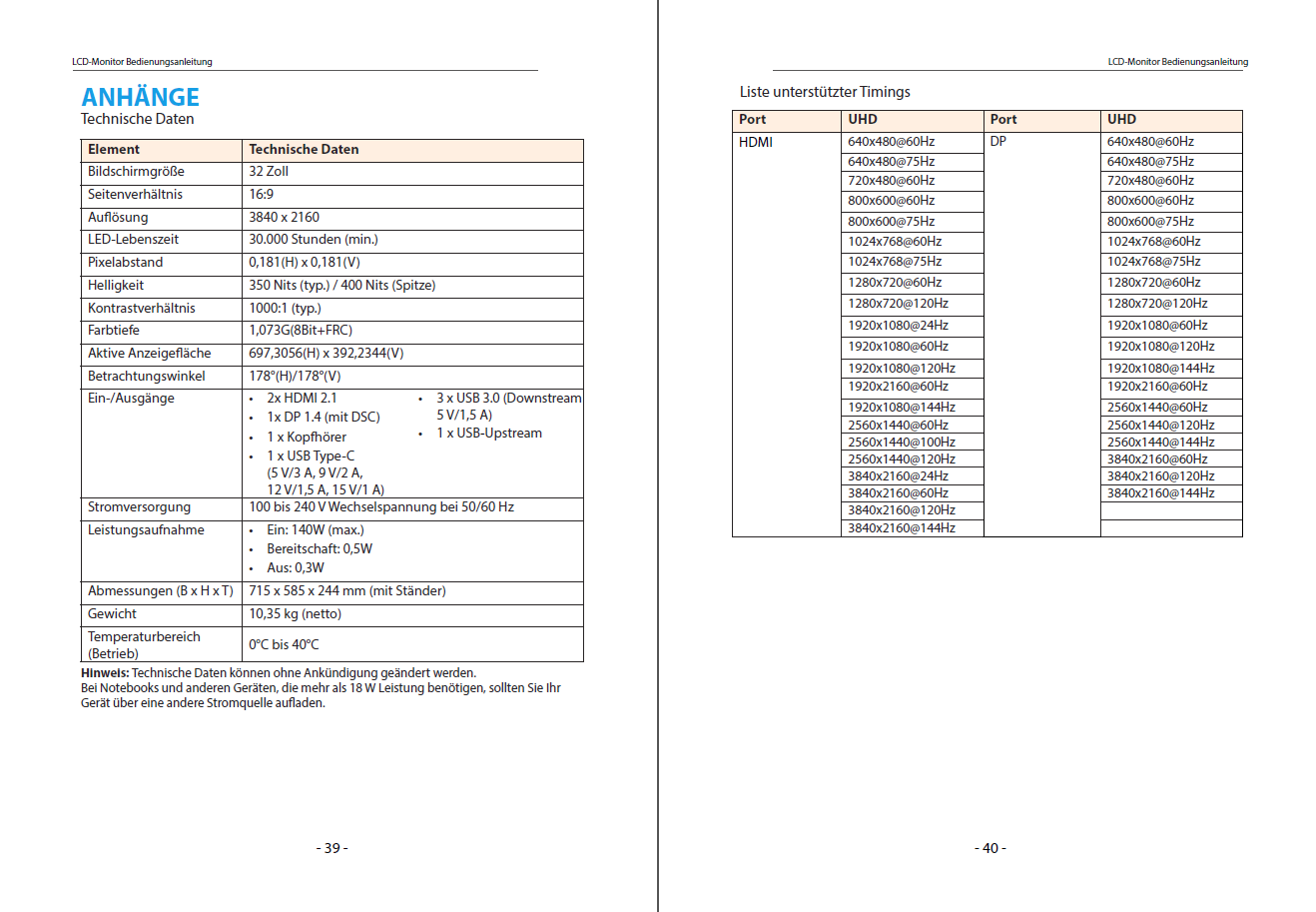

Übrigens soll per HDMI 2.1 auch 4K @ 144Hz möglich sein.
