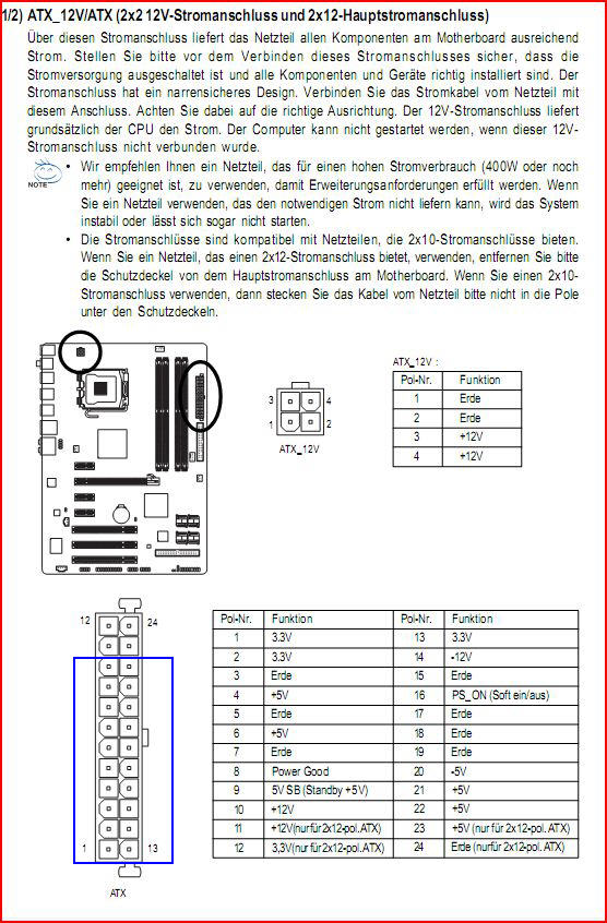

Du hast ein Netzteil, das einen 20-Pin Anschluss hat. Das hast du jedenfalls im ersten Post geschrieben! Richtig?
Also: Das Motherboard verlangt aber einen 24-Pin Anschluss. Seite 17 vom Handbuch
Ergo: Neues Motherboard mit 24-Pin Anschluss kaufen und alles andere bringt überhaupt nichts.
Du meinst neues Netzteil?
Naja, beim jetztigen System, siehe Unten, ging es aber auch....sonst muß wirklich ein neues NT her
Das ging, weil das Mainboard nur einen 20-Pin Anschluss benötigte. Die heutigen Mainboards brauchen in der Regel einen 24-Pin Anschluss.
Deshalb haben die neueren Netzteile alle einen 20+4 Pin Anschluss, wo man einen 20-Pin Anschluss für ältere Mainboards und einen zusätzlichen 4-Pin Anschluss hat, um bei den neueren Mainboards die 24 Pins zur Verfügung zu stellen.
Das nennt sich Abwährtskompatibilität...
Such dir also ein Netzteil von Enermax, BeQuiet oder Seasonic im Bereich von 400-450 Watt aus und gut ist.
Aber es gibt noch eine Möglichkeit, dass es doch nur ein simples Steckproblem sein könnte: Steckt der Stecker mit der Nase entsprechend in der Halterung? Der 20-Pin Stromanschluss auf dem Mainboard hat eine Haltevorrichtung. Da muss die Nase vom 20-Pin Stecker einrasten. Da ist ja ein Laufwerksslot daneben. Schließt der 20-Pin Stecker direkt daran an? Ist das der Fall?
Edit: Siehe Anhang.
