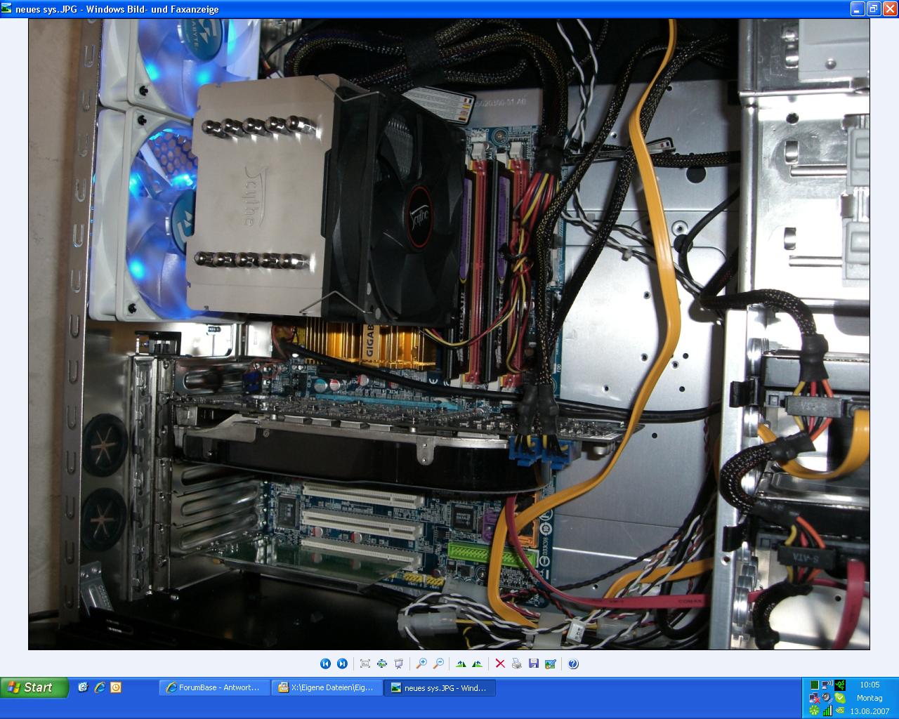

habe genau das gleiche problem! aber wenn ihr meint das ist alles im grünen bereich dann
kann ich ja ohne probleme übertakten? :D
hier noch ein foto von meinem sys. (e6850, p35-ds3, 8800gtx, 2gb 800 RAM,scythe infinity)
hat jemand erfahrungen bei dem system mit übertakten?? würde mich über tipps freuen!!

Najut dann bin mal beruhigt, übrigens nix baumarkt meßgerät .. ist schon brauchbares teil ;)
Erfahrungen mit dem übertakten .. hmmm also dein e6850 dürfte fix genug sein, ansonsten Vorsichtig und in kleinen schritten fsb anheben und dabei den speicherteiler net vergessen so daß die 800 mhz speichertakt nicht zu sehr überschritten werden. Nen hoher FSB ist immer etwas flotter, könntest ja versuchen ohne den Cputakt zu verändern den FSB anzuheben und den multi zu senken.
z.b 428 mhz x 7 = 3000 mhz oder sogar 500 mhz x 6 = 3000 mhz wenn board und cpu es mitmachen. kannst natürlich auch den cpu takt anheben wenn dir die 3 ghz nicht reichen sollten :)
Was du auch zusätzlich machen könntest ist die cpu spannung etwas abzusenken dadruch bleibt dein Prozzi etwas kühler.
