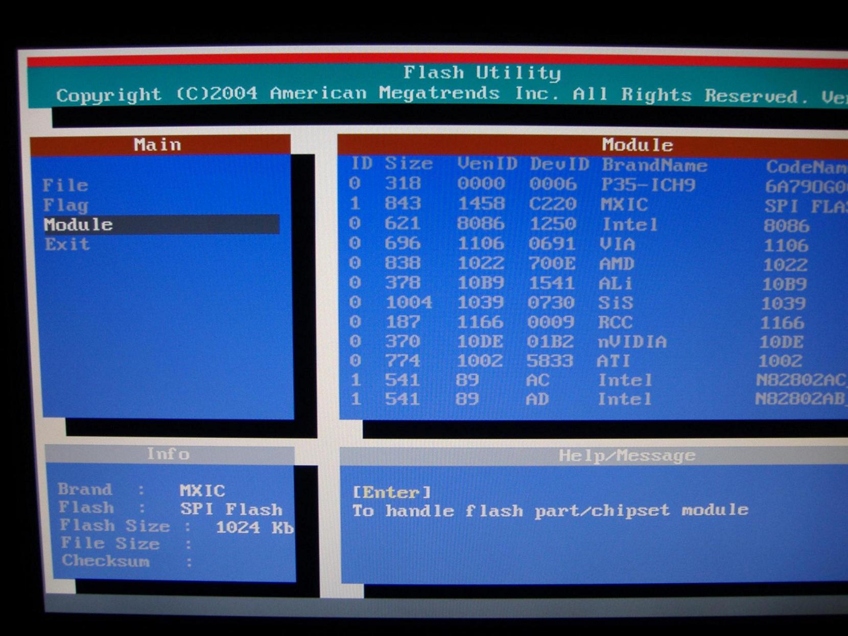

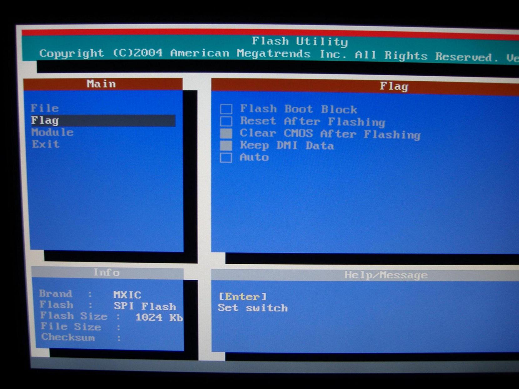

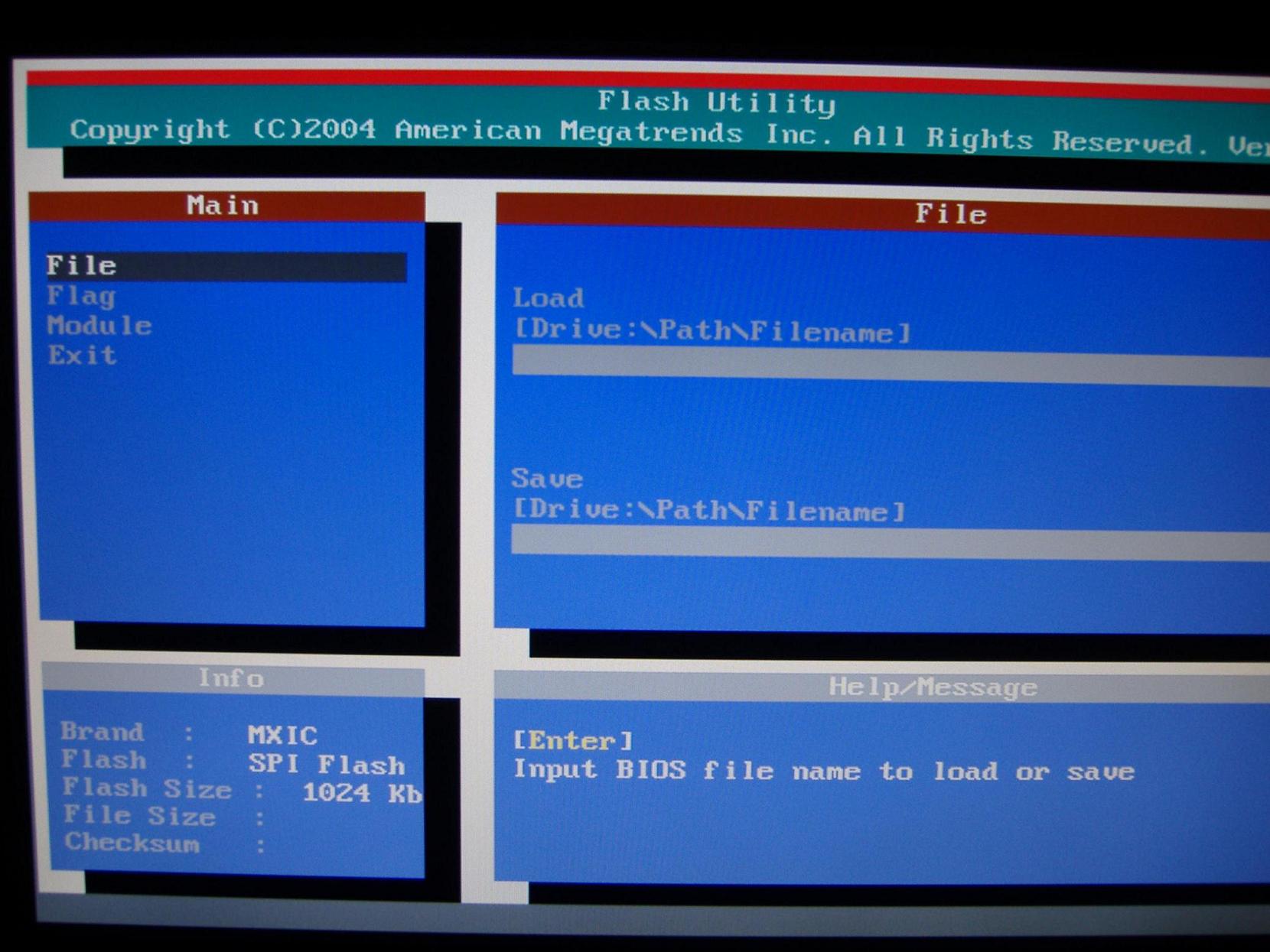

Amd Leute, meine BIOS Version ist F4. Ich hab grad gesehen dass es schon das F7 Update gibt. Jetzt hab ich die .exe Datei runtergeladen und gemerkt dass sich die Datei sich in eine
autoexec.bat
FLASH895.EXE
P35DS4.F7
entpackt.
Ich habe keine Ahnung wie man die Bios Version flasht. Kann mir das mal jemand erklären?
Gibt es bei den Bios Versionen auch Unterschiede in der Revision. Also ich meine ob die Versionen für alle Revisionen gelten?
Die FLASH895.EXE Datei habe ich jetzt mal geöfnet aber ich muss irgendwas eingeben

5. "Keep DMI Data" auf disabled setzen
6.den stick auswählen (bei mir hieß der glaub ich hdd0-0) und dann die datei P35DS4.F7 auswählen und bestätigen
