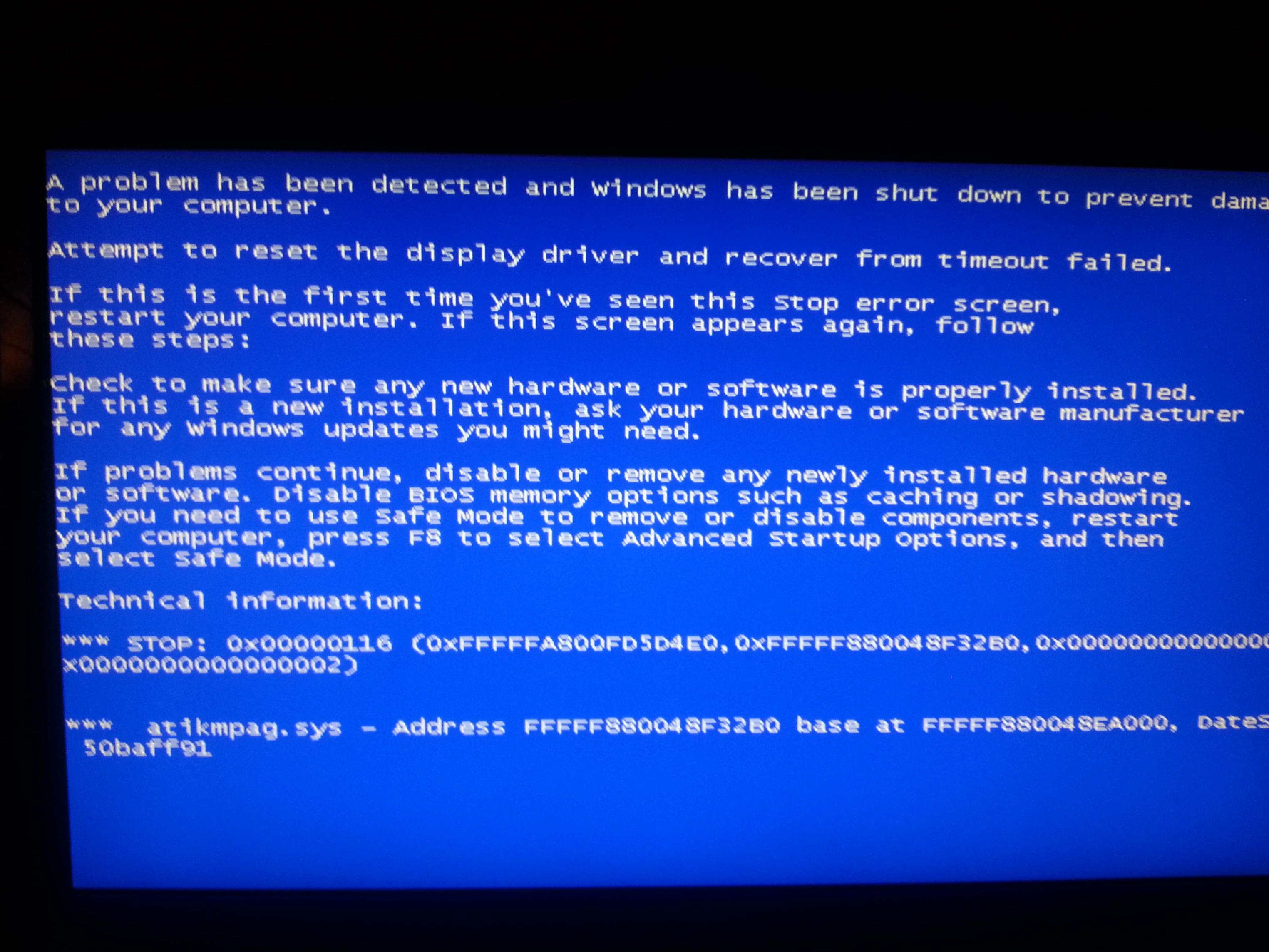

ich habe seit gestern eine Gigabyte Radeon 7870OC im Einsatz.
Ich hatte vorher eine GeForce GTX260 im Einsatz(der Rechner lief ein Jahr ohne Probleme), habe alle Treiber deinstalliert und die neusten Catalyst 12.11 beta Treiber installiert.
Alles lief soweit gut und habe 3 Std. gespielt, dann kam ein Bluescrees (siehe Screenshot).
Nach Recherche im Internet, habe ich alle Treibe mehrfach deinstalliert und wieder installiert.
Jedes Mal wenn die Treiber wieder aktualisiert waren, gab es beim Booten von Windows 7 64 Bit Home wieder einen Bluescreen.

Du hast eine OC Karte ... dann wird das hier für dich interessant sein:
The OverClockers BSOD code list
BSOD codes for overclocking
0x101 = increase vcore
0x124 = increase/decrease QPI/VTT first, if not increase/decrease vcore...have to test to see which one it is
on i7 45nm, usually means too little VVT/QPI for the speed of Uncore
on i7 32nm SB, usually means too little vCore
0x0A = unstable RAM/IMC, increase QPI first, if that doesn't work increase vcore
0x1A = Memory management error. It usually means a bad stick of Ram. Test with Memtest or whatever you prefer. Try raising your Ram voltage
0x1E = increase vcore
0x3B = increase vcore
0x3D = increase vcore
0xD1 = QPI/VTT, increase/decrease as necessary, can also be unstable Ram, raise Ram voltage
0x9C = QPI/VTT most likely, but increasing vcore has helped in some instances
0x50 = RAM timings/Frequency or uncore multi unstable, increase RAM voltage or adjust QPI/VTT, or lower uncore if you're higher than 2x
0x109 = Not enough or too Much memory voltage
0x116 = Low IOH (NB) voltage, GPU issue (most common when running multi-GPU/overclocking GPU)
0x7E = Corrupted OS file, possibly from overclocking. Run sfc /scannow and chkdsk /r
Also, entweder die Spannung der NB leicht anheben oder die Karte erstmal mit Standardtakt zum laufen bringen. ;)

Die Karte lief 3 Stunden bei Black Ops 2 mit höchsten Grafikeinstellungen ohne Probleme.
Auf einmal gingen dann die Bluescreens los.

Es gibt nur ein kleines Problem... der Bluescreen kommt ja immer schon beim Booten von Windows...direkt nach der Windows Flagge...

Im abgesicherten Modus hat Windows komplett gebootet und ich konnte im Gerätemanager den Treiber deinstallieren.
Ohne Treiber hat Windows dann gebootet und ich konnte auch die Catalyst Software deinstallieren.
Nach Bereinigung der Registry habe ich dann neue Treiber installiert.. und wieder Bluescreen.
MSI Afterburner habe ich auch drauf und am laufen um meine alte GTX260 für neuere Spiele spielfähig zu machen...
Ich tippe die Karte hat einfach einen Schlag weg bekommen, da der Bluescreen ja aus heiterem Himmel auftauchte....
Mit anderen Worten, deine Karte hat mit dem Windows-Standard-Treiber funktioniert?!
Oder hast du dann immer auf die IGP gewechselt, um zu de- und installieren?
Der Treiber auf der CD, der der Karte beigelegen hat, der hat auch nichts gebracht?
Mit MSI-Afterburner im abgesicherten Modus die Taktraten (@stock) auch mal probiert zu ändern?
