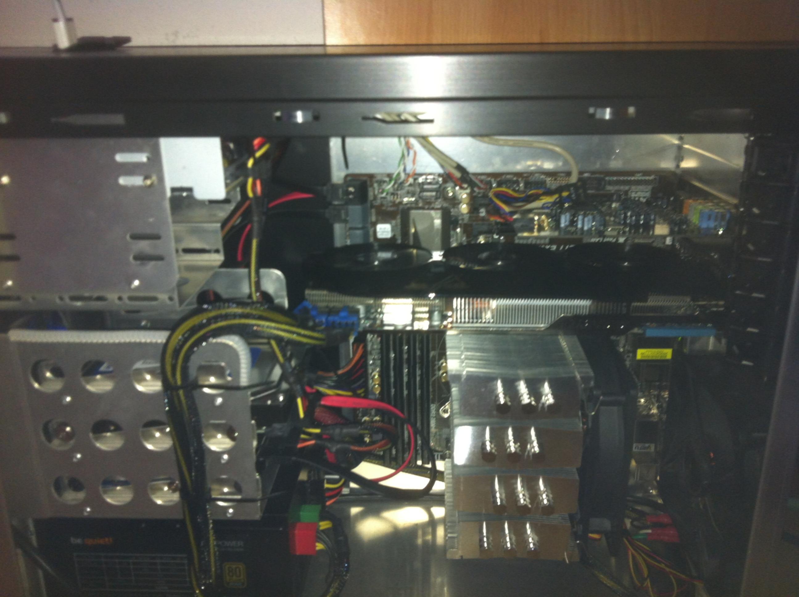

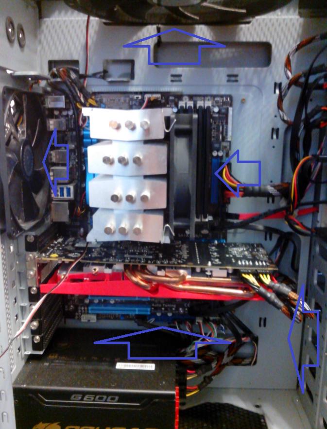

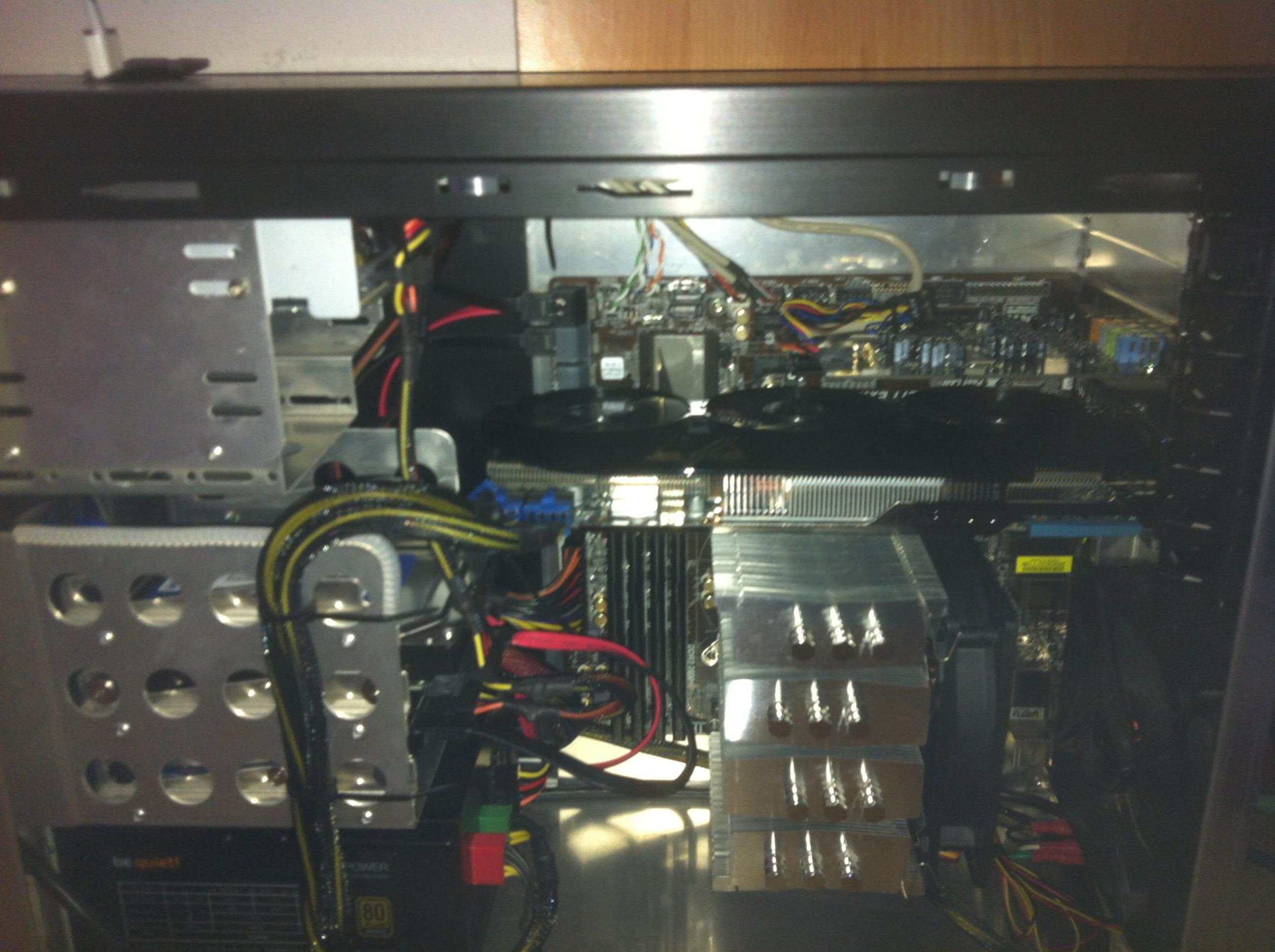

Zu sehen Unten: CPU mit großem Kühler
Mitte: Grafikkarte mit Lüfftern nach oben
Oben: X-Fi bis zur Hälfte der Karte "im Weg" ca. 3cm Raum dazwischen
Oben keine Lüfter, nur Unten rechts und links fürs Gehäuse und Netzteil.

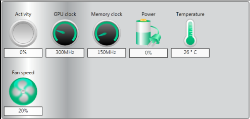

Und der zeigt mir beim GPU Observer immer ganz komische LKüfterdrehzahlen an. Manchmal 1300, manchmal 80.000 manchmal 2.500.000 Kann einfach nur nen kleiner Treiberfehler sein oder die Karte hat nen defekten Temp. nehmer/geber.
Möglich ist alles...
Aktuellsten Catalyst Treiber von der AMD Homepage installiert?

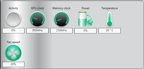

Was sagt das Catalyst Control Center und mach mal einen Screenshot von "Sensors" in GPUZ
Der CPU-Lüfter ist nicht richtig angebracht, so wie ich es sehe - er muss so angebracht werden, dass die Luft durch die Kühlerlamellen zu Rückseite vom Tower und von dort über den Gehäuselüfter nach außen befördert wird -

@ Hanne : Sozusagen den Lüfter des CPU's von der rechten auf die linke Seite? Links ist ja dann noch das Netzteil, dass die Luft nach außen befördert.

Mache bitte mal einen Screenshot von GPU-Z Sensors
Dein Gehäuse ist schlichtweg ungünstig für die Karte. Ein Freund hat genau das gleiche Lian Li und auch Probleme mit der Kühlung seiner 7970 gehabt, bis er oberhalb der Grafikkarte ein Loch reinsägen hat lassen. Die Karte bekommt schlicht keine Luft.
Dein hinterer Gehäuselüfter bläst auch ins Gehäuse. Sollte eigentlich nach draussen blasen. Drehe ihn bitte um, und auch gleich den CPU-Lüfter nach links versetzen, so das er durch den Kühler bläst. So wie es jetzt ist, wird keine warme Luft aus dem Gehäuse befördert, was Hitzestau verursacht. Nimm auch mal alle Slotblenden hinten raus, hilft auch.

zu den Drehzahlen: Wenn die Karte unter ~25% Drehzahl kommt, schalten sich die Lüfter aus, deswegen auch eine hohe Temperatur im Idle. Deswegen habe ich mein Profil bei minimal 25% eingestellt, fertig.
da keine Drehzahl mehr ausgelesen werden kann, erscheinen komische Zahlen, ist einfach nicht definiert im Programm ;)

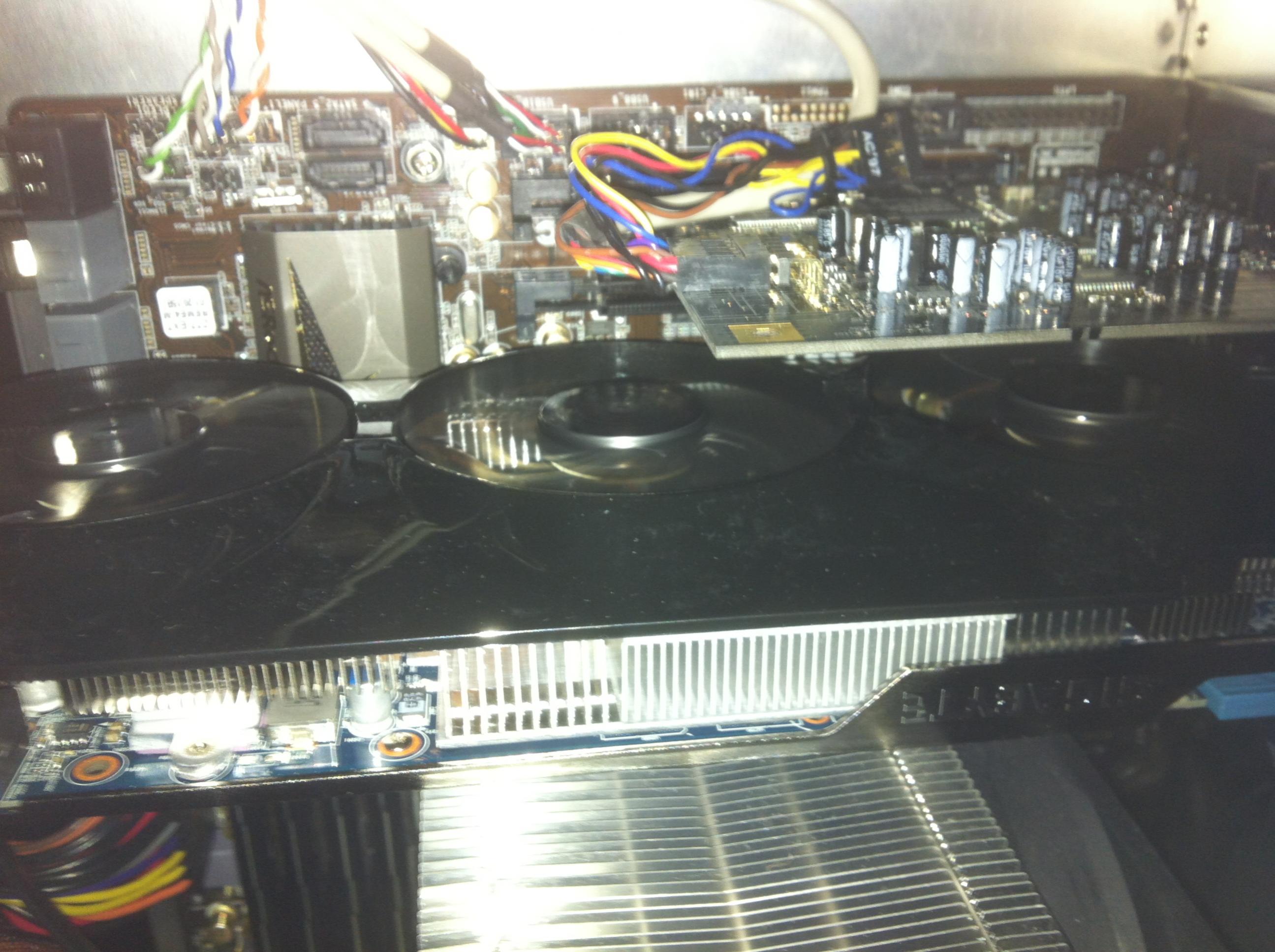

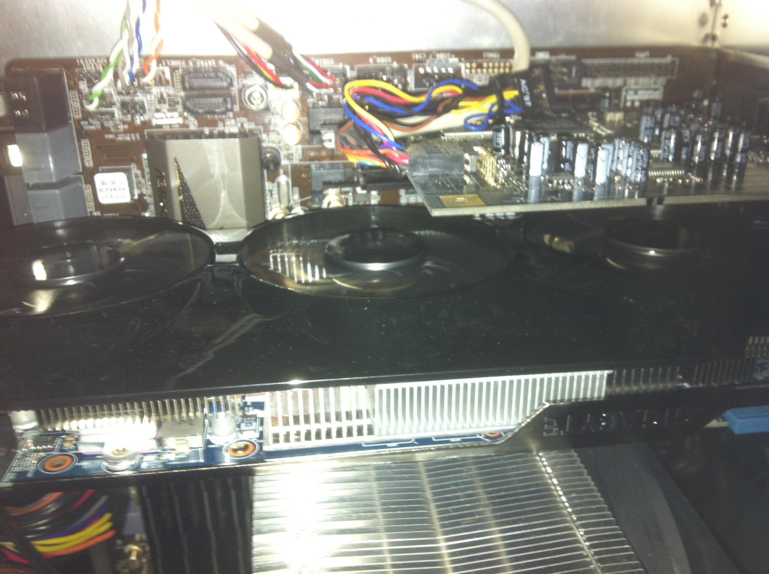

Also ich habe gerade mal die Hand bei offenem Gehäuse vor meine Karte gehalten, da scheint doch recht viel warme Luft gegen die Seitenwand geblasen zu werden. Mit offenem Gehäuse ist die Karte schon etwas kühler!
So sieht es aus, die Karte pustet die Luft nämlich (sehr ungewöhnlich) zur Seite heraus.
Du könntest bei deinem Case Öffnungen schneiden lassen und diese sogar mit Lüftern versehen, dann wäre dein Problem soweit gelöst.
Warme Luft steigt nach oben ^^, da oben keine Gitter etc. vorhanden staut sich die Wärme, warme Luft wird noch wärmer ist ein Teufelskreis ^^

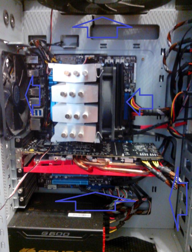

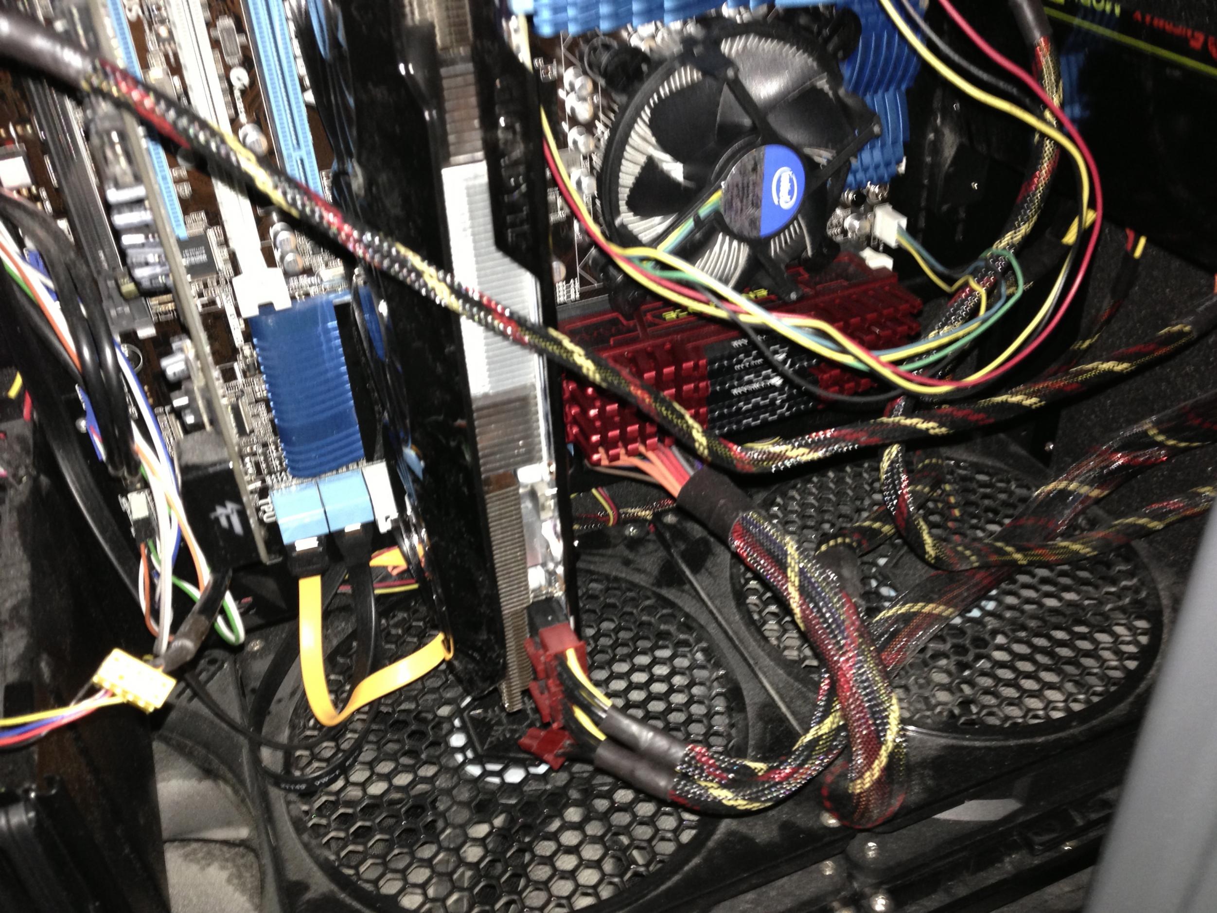

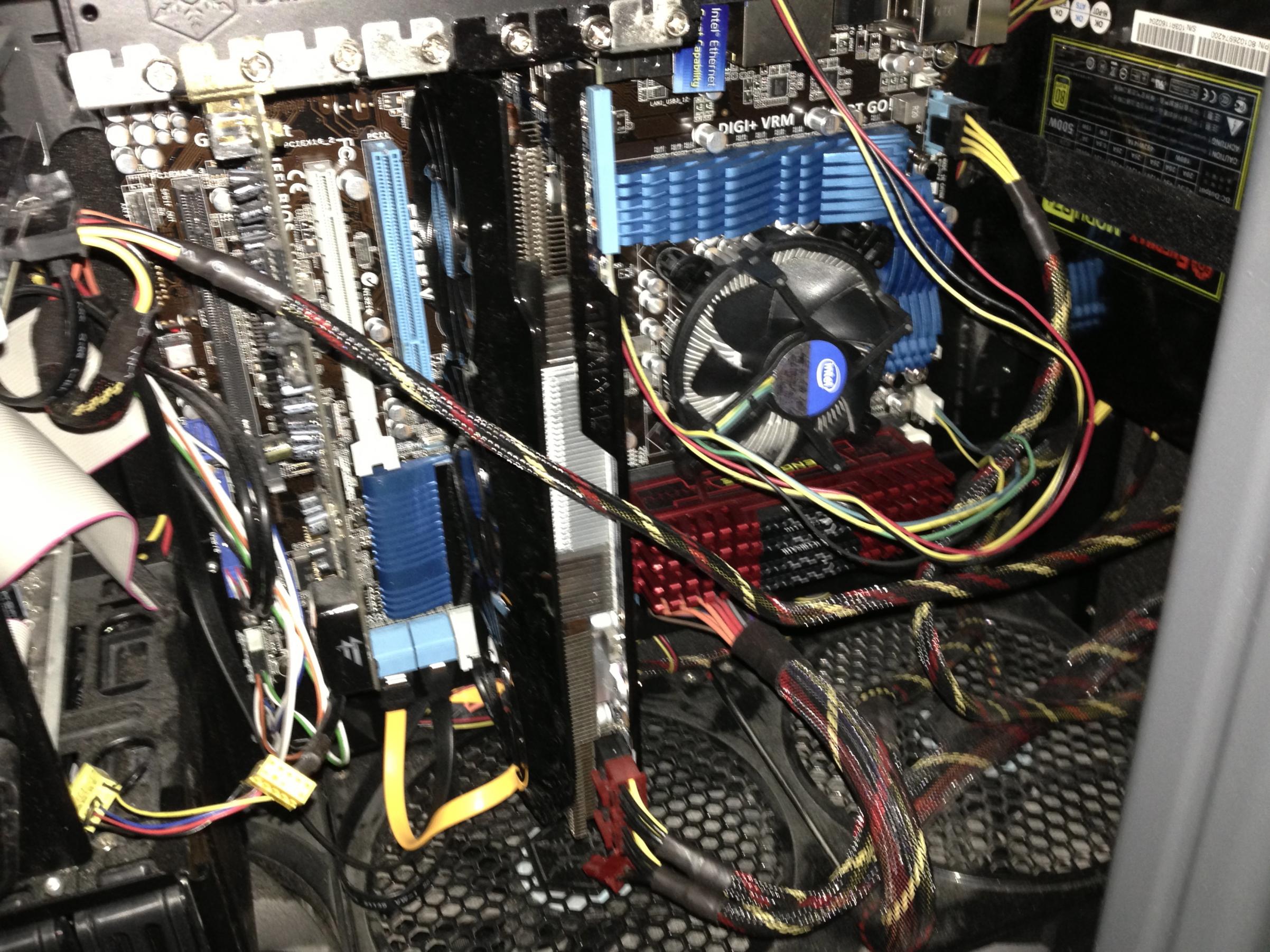

Das Gehäuse hat natürlich maßgeblichen Einfluß; ich hab eine vergleichbare Karte verbaut(& Strömungspfeile ;)):
