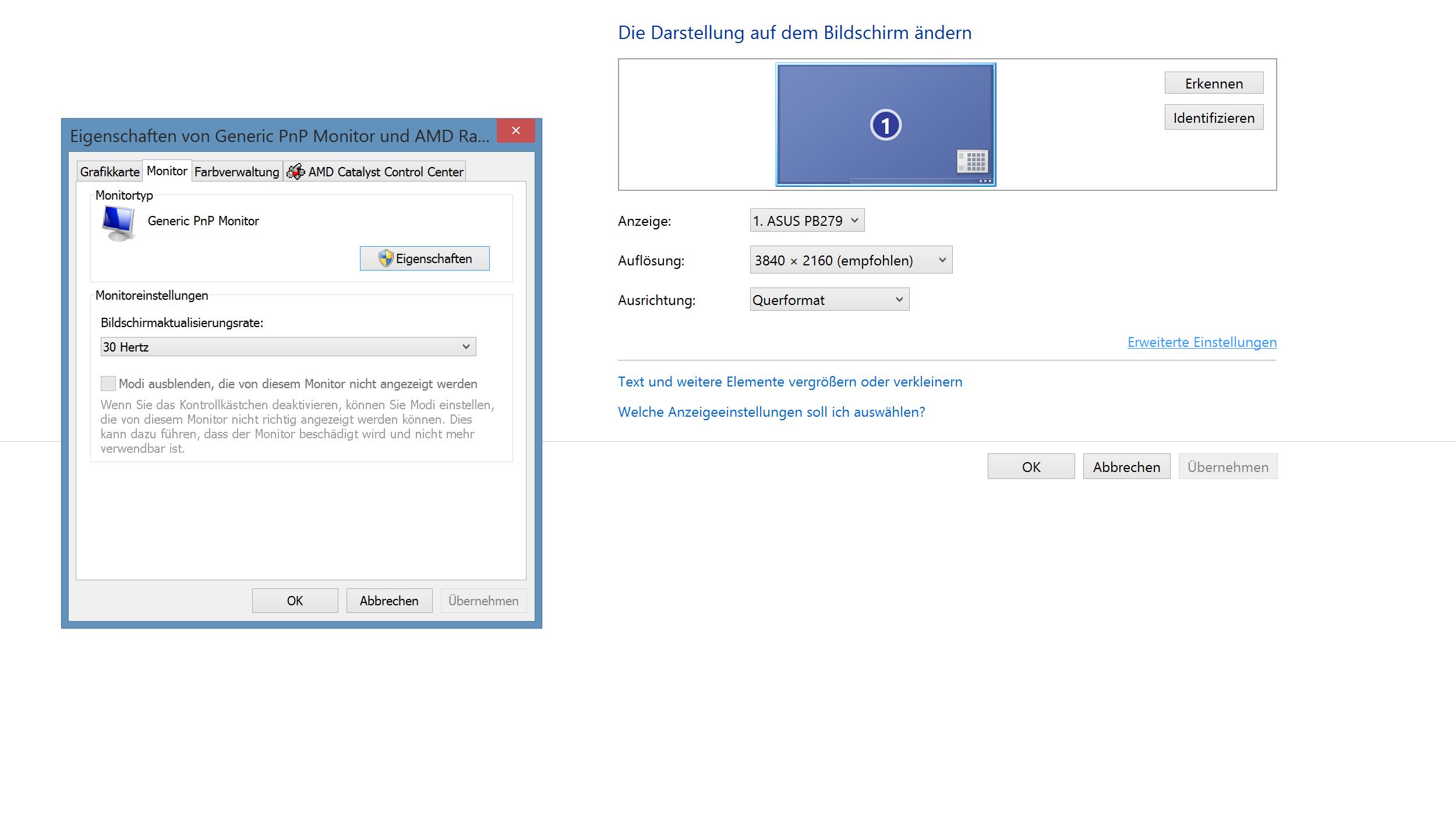

Ich habe endlich den Umstieg auf Ultra-HD geschafft, jetzt habe ich leider zwei Probleme.

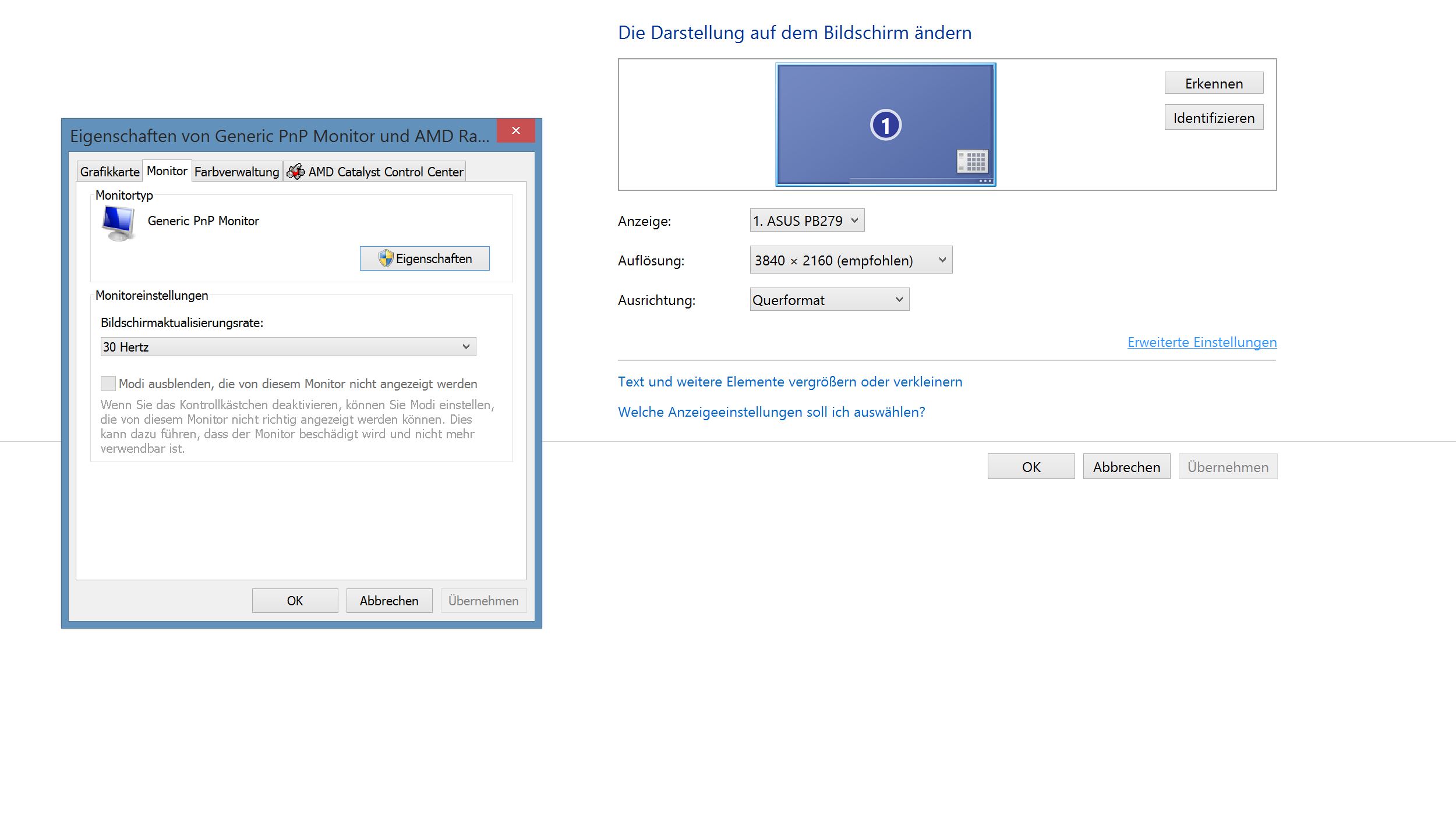

Nachdem ich den Treiber komplett entfernt und neu Installiert habe, habe ich zwar keine Fehlermeldung mehr, aber das Bild wird trotzdem nur in 30 Hertz ausgegeben.
Im Menü kann ich nur 30 Hertz auswählen.
Der Bildschirm ist per Display Port angeschlossen (Adapter von Display Port auf Mini Display Port an der Grafikkarte).
Der Treiber ist aktuell.
Habt ihr eine Lösung?
Vielen Dank!

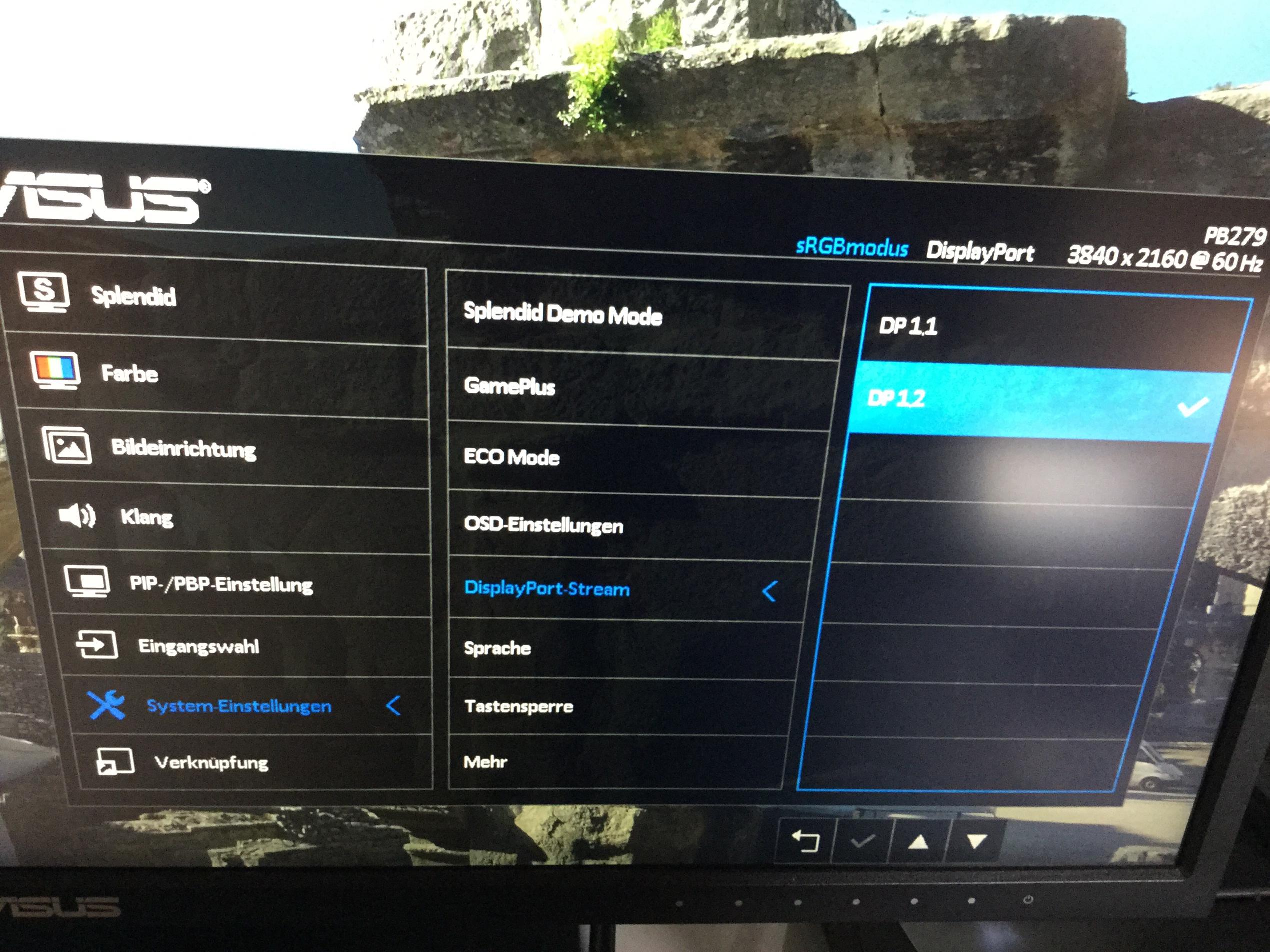

Hast du im Menü des Bildschirms auch die 60 Hz aktiviert? In einer Amazon Bewertung hat jemand folgendes geschrieben:
Hinweis:
Man muss am Anfang auf Menü - System Einstellung - DisplayportStream auf Displayport 1.2 (DP 1.2) einstellen damit man 60 Hz bekommt.
Hast du das schon ausprobiert?
@herby53
Klasse, das hat funktioniert! Vielen Dank!

Habe den selben Monitor wie du an zwei Radeon 7950 angeschloßen. Dein Problem ist, dass du von DP 1.1 auf DP 1.2 umstellen musst, direkt über das OSD des Monitors. Ich hab dir mal ein Bild angehängt. Danach sollte alles funktionieren.
Grüße
sbgame
