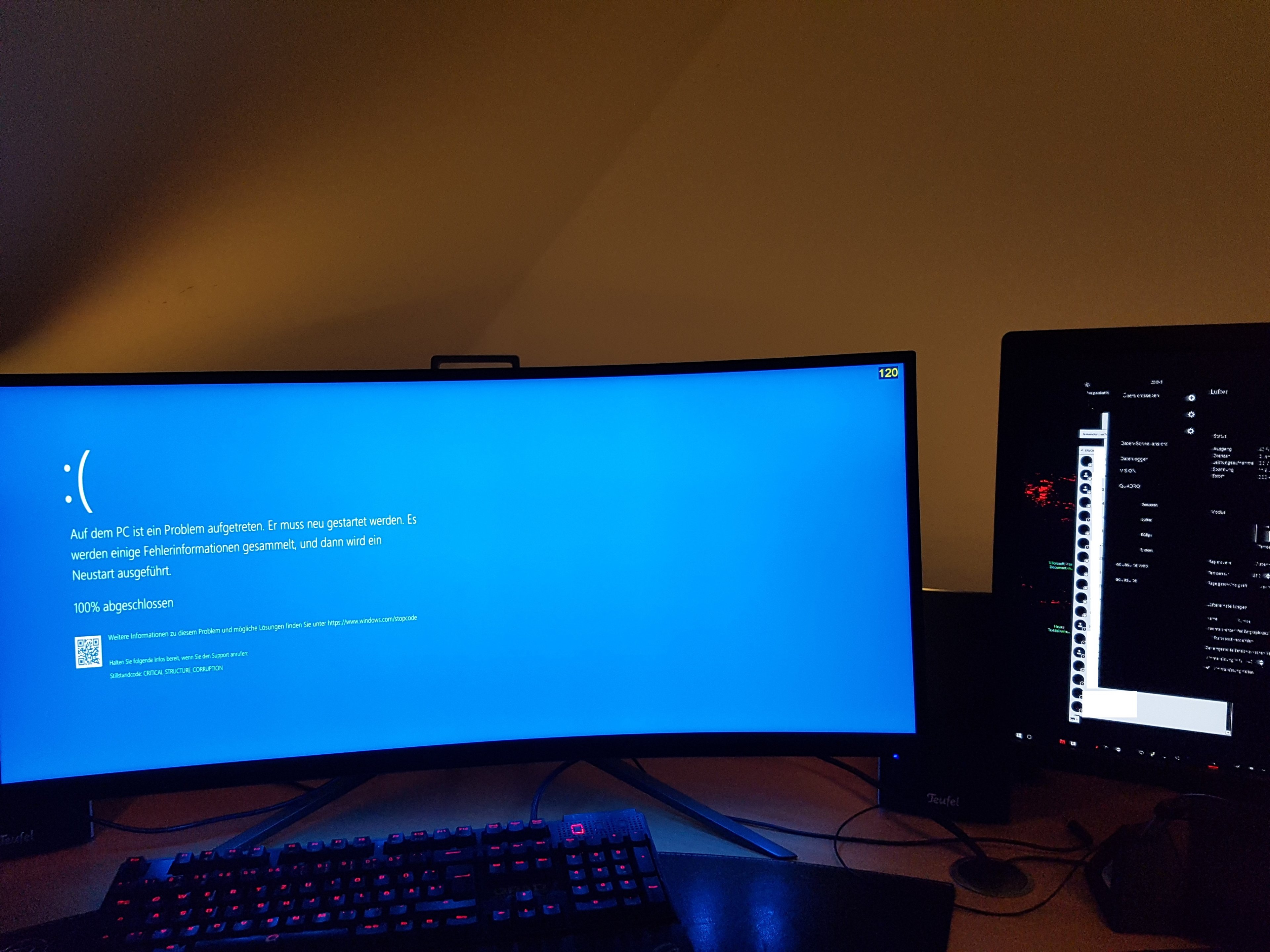

DonnyDepp schrieb:
Sieht das ungefähr so aus wie auf dem Bildschirm rechts?
https://www.computerbase.de/forum/attachments/20181102_220524-jpg.724956/
Bin auch am überlegen, ob ich die Grafikkarte ins RMA schicke.
Allerdings funktioniert die Zeitweise ohne Probleme und ab und an mal taucht ein Bluescreen oder Crash nach 2-4 Stunden Last auf.
