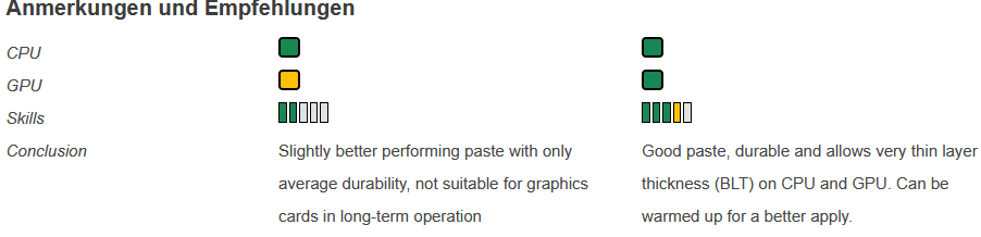

Ja schon, aber man muss sie ja nicht nur dafür nutzen. Das sind ja mehrere Anwendungen und dann ist sie nicht mehr ganz soo teuer. Und sie beugt den Pump-out-effekt sehr gut vor, weil sie fester ist. Die MX6 ist flüssiger und nicht so gut geeignet für Grafikkarten wie die Duronaut.
Er schreibt, dass die MX6 nicht für den Langzeitbetrieb auf GPU's geeignet ist. Quelle
Natürlich kann man die auch nehmen, besonders wenn man sie sowieso rumliegen hat
Aber ich habt auch schon recht, dass es nicht so viel Sinn macht nur für die alte Karte so viel Geld auszugeben.
