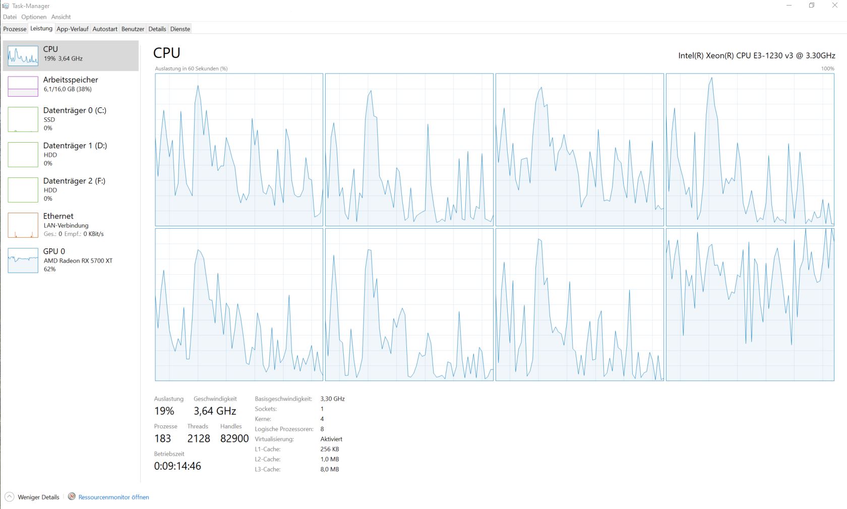

das sieht dann so aus keine Frame begranzung an ... gpu bei 60% (minecraft mit optifine usw)
